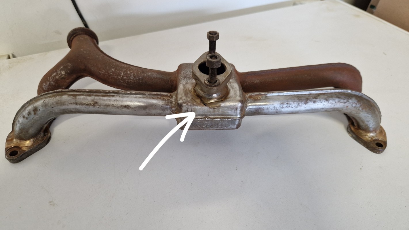

Oui, la tubulure peut être fendue, ou être percée à l'intérieur.
Tu peux la vérifier en la retournant, après avoir bouché l'entrée du carburateur, la remplir d'essence par un des tubes d'admission et contrôler si l'essence fuit quelque part...
