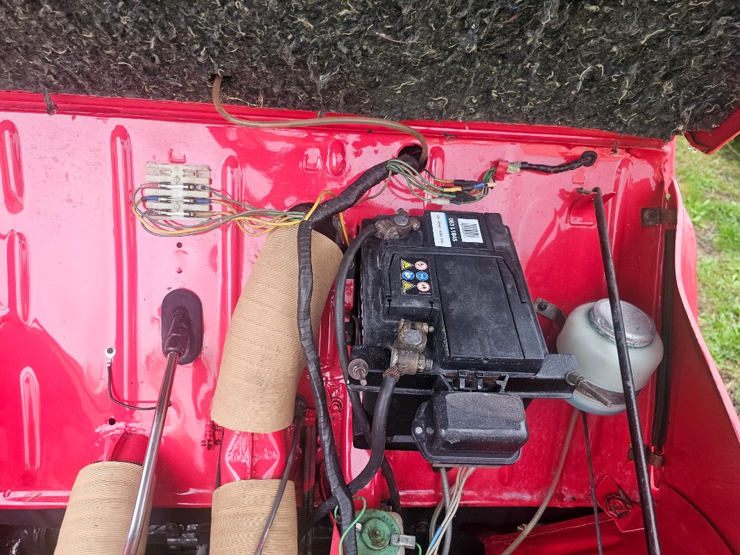

Voici ce qui me semble être un "bricolage" du restaurateur avec seulement 3 fusibles :

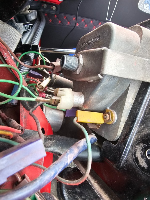

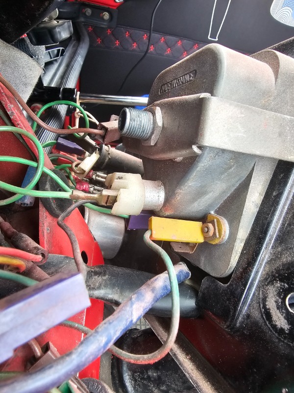

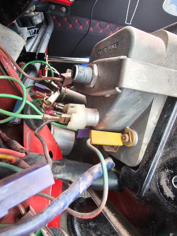

Autre bizarrerie, pas de masse connectée à l'arrière de mon compteur et pas de fils "disponibles"....

Ta masse est vraisemblablement verte...pas d'inquiétude, et pas d'inquiétude non plus pour tes trois fusibles, c'est normal ! Ils sont communs à tous les circuits.
Je crois qu'un deuxième boitier est rajouté ultérieurement pour un seul fusible du feu de brouillard sur les derniers modèles, mais nos spécialistes te répondront mieux

Je confirme, 3 ou 4 fusibles selon les modèles c'est normal, et c'est le bon boîtier, il manque juste le capuchon, à moins que tu l'ai enlevé pour la photo.
Ça m'a l'air plutôt joli tout ça !
