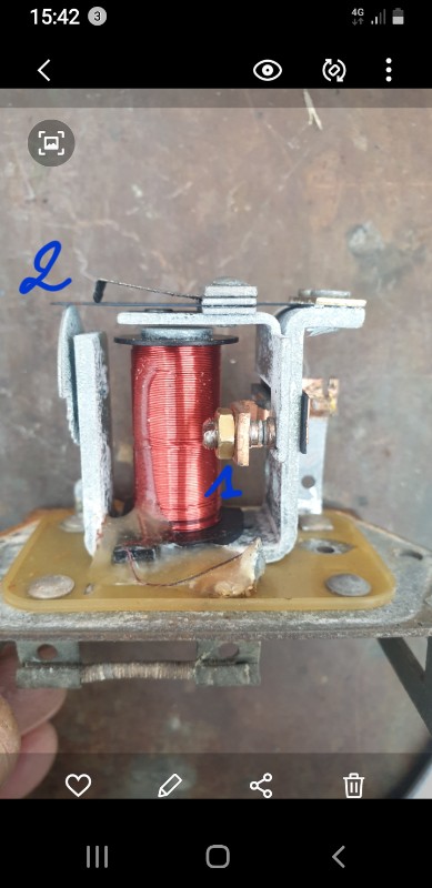

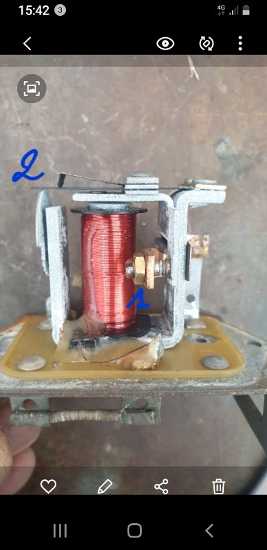

Du coup le regulateur...mais comment c est fait... je l ai ouvert, dedans je decouvre une vis avec un contre écrou de 7mm, totalement oxydée...je la démonte, nettoie, la remet en place...
Plus on la devisse, plus elle s éloigne et moins il y aura du courant de charge, plus on la visse et plus on la rapproche et le courant de charge sera trop haut.

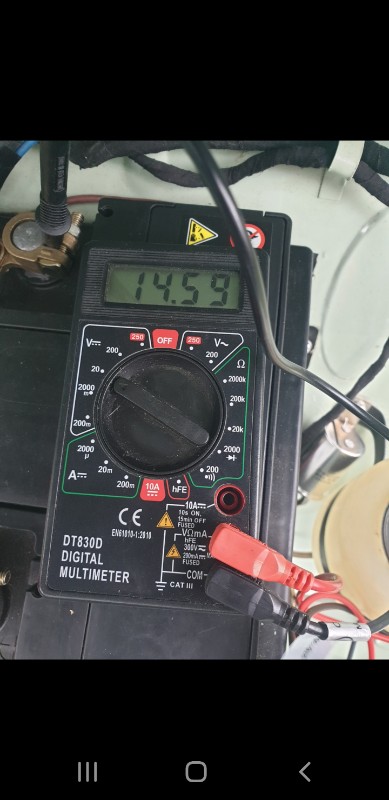

1er essai j avais plus de 16volts.
Je revois le vissage je suis à 13.2
Je revois une 3ieme fois et je suis à 14.5 parfois 14.59..

Un régulateur qui ne fonctionne pas n est peut être pas à jeter, il suffit de nettoyer les parties oxydees ( ca ressemble à des têtes de visses platinées) et il remarche...

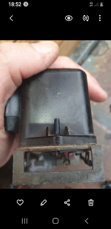

Pour l'ouvrir ce n est pas compliqué, il y a 2 petits rivets en plastique de chaque côté, avec un outil, on vient chasser la tige plastique du milieu, en tapotant gentiment par le dessous, le rivet se défait...remontage chemin inverse...
Quelqu un connait il l écart qu il faut mettre?

Je dirais que ca suffit oui...mais je ne suis pas du tout expert...là j ai 14.50, en début d accélération ça grimpe au dessus de 15volts durant une demi seconde pour revenir à 14,5... je pense être bon...mais j attends que les cadors me le confirment...Renato et autres de ce forum.
