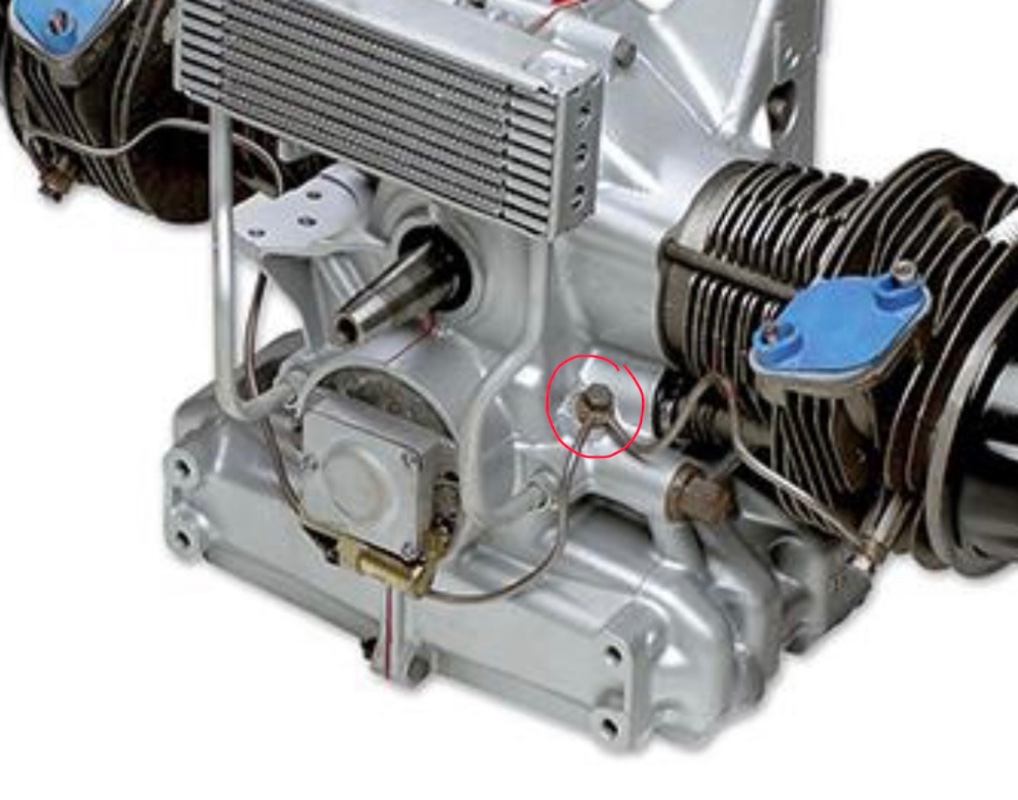

Alors écoute, je dis peut-être une betise car je ne connais pas du tout le 425, mais sur le 602 c'est comme ça :
Tu dois avoir l'équivalent de ce que j'ai entouré en rouge qui alimente le circuit vers les cylindres

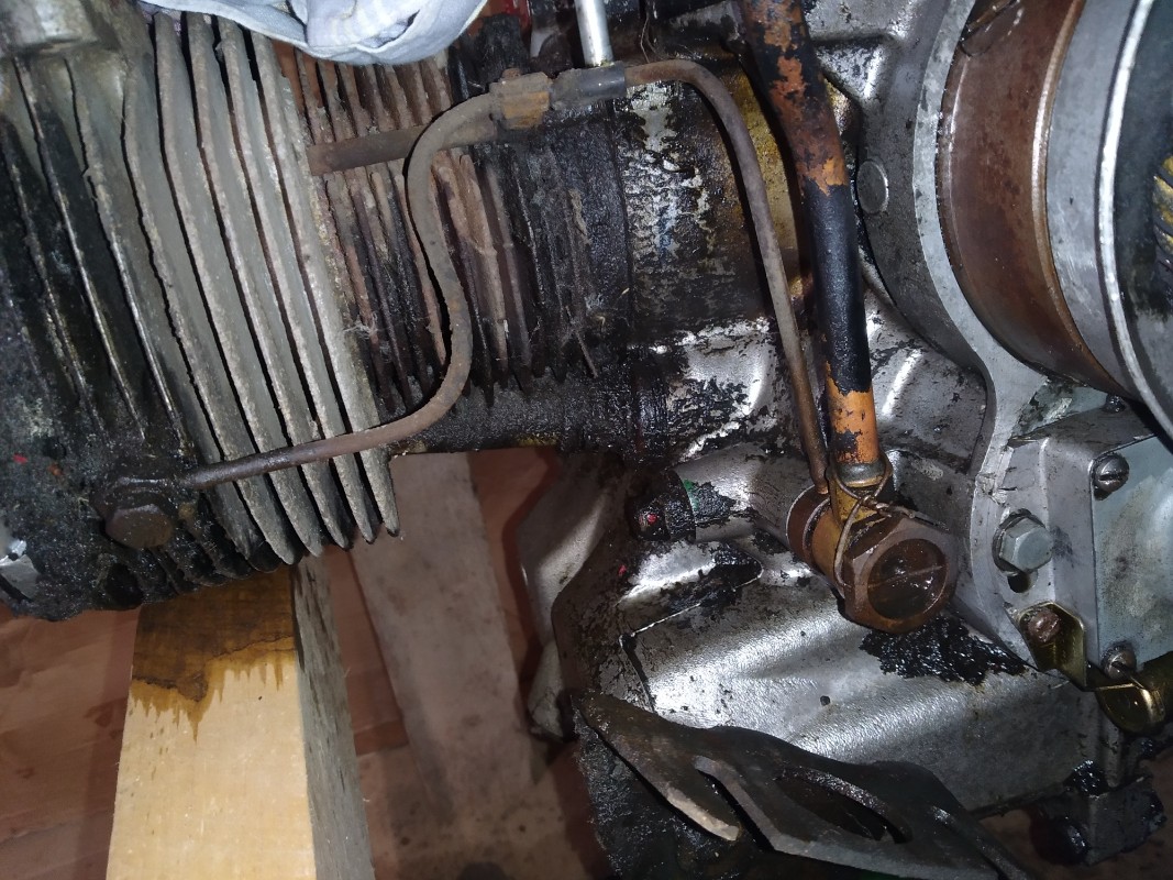

Bon vu que je suis têtu j ai remis de l huile dans le moteur et fait tourner pour trouver la fuite,comme prévu joint lunette qui fuit côté droit,donc ca c est cool il faut redemonter mais c est fixé, par contre je sais un problème après l autre,mais lors de la réfection du moteur j ai du aussi trouvé une dynamo, l ancienne était hs par contre là quand j ai fait les essais mon voyant rouge reste constamment allumé la batterie ne recharge plus et là moi j y connais vraiment rien
Qu est-ce que je peux faire ?
