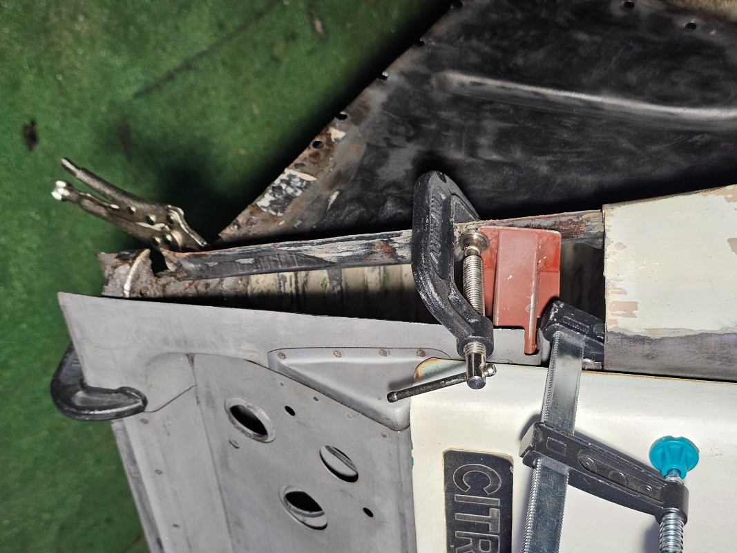

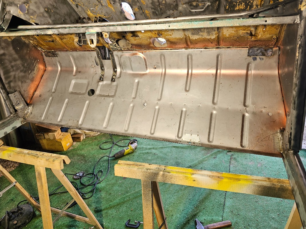

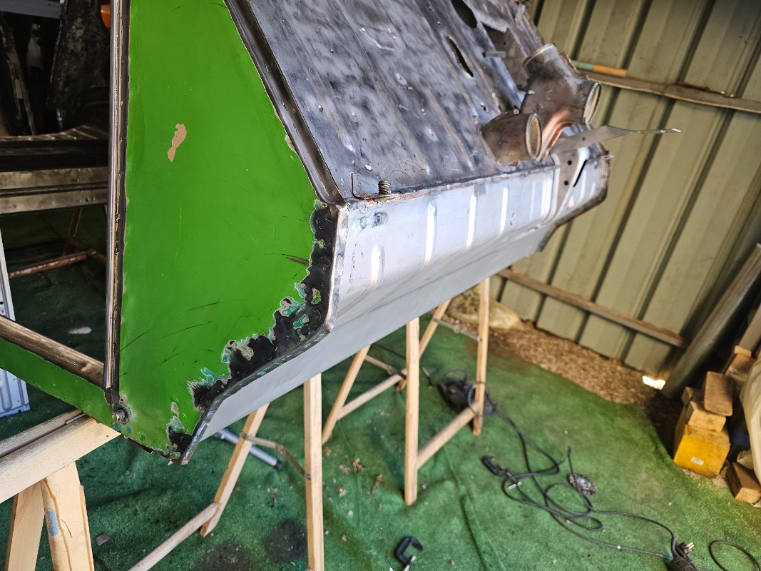

Bonjour à tous, voici quelques photos de l evolution de la restauration de cette titine...
Niveau châssis, y aura à changer: plancher gauche et droit, plancher pédalier, baie de pare-brise ou demi baie, longeron gauche et droite je pense, tôle de feux arriere

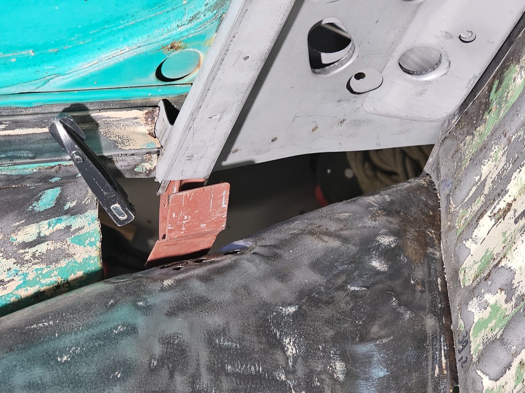

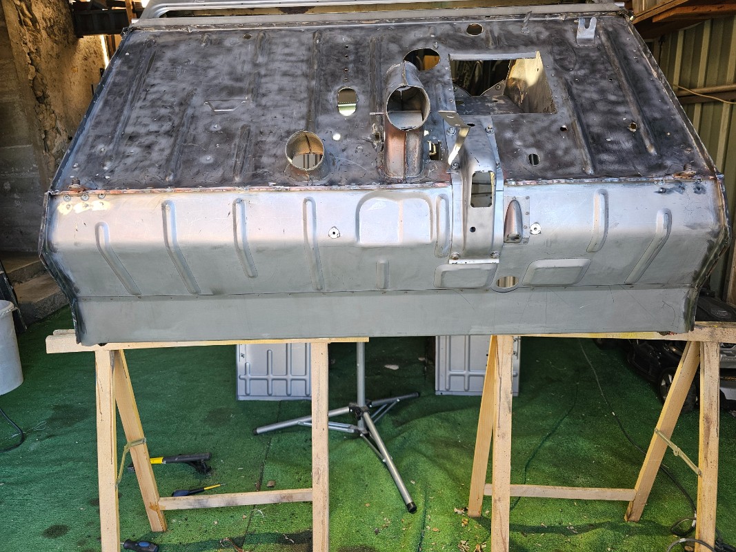

Voici le châssis, rouille perforante
réfection complète

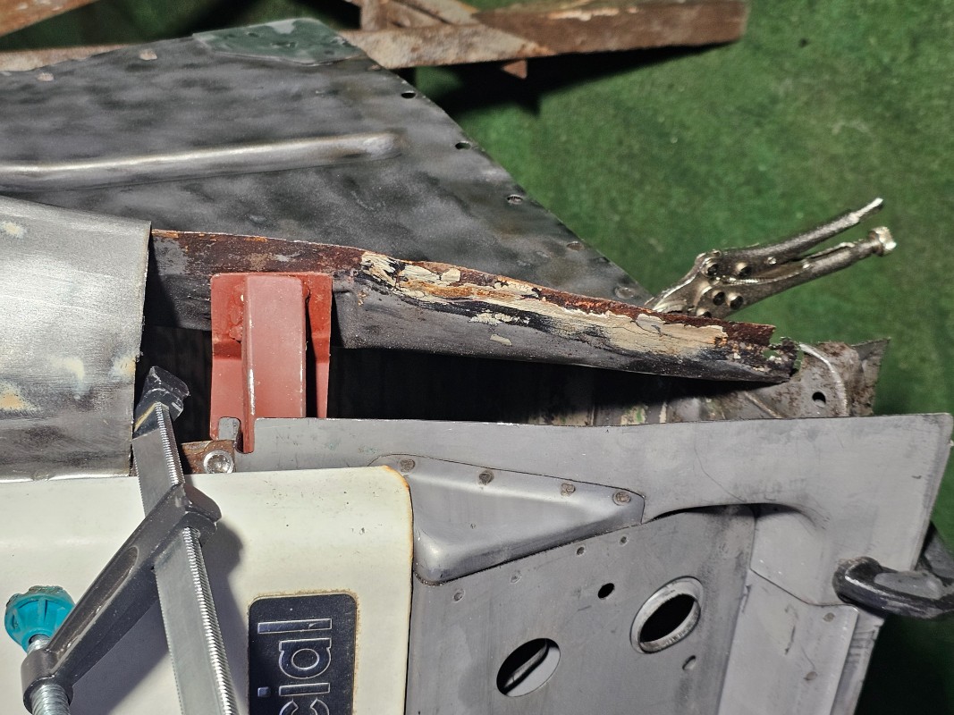

Après ouverture de la boîte de conserve, Changement des tôles attaquées et de la tôle complète de dessous

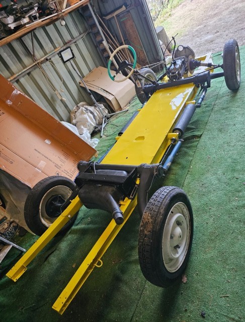

Re: RESTAURATION 2CV6 DE 1984

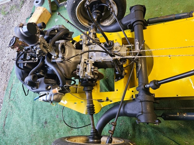

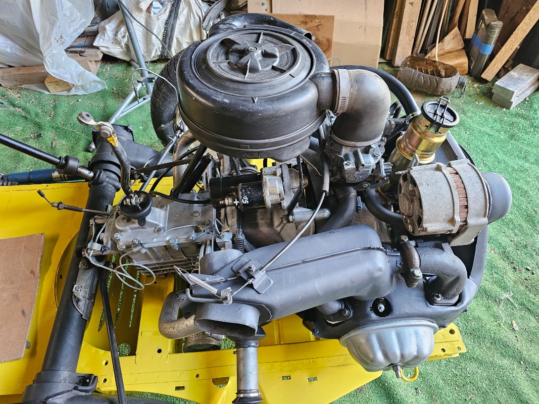

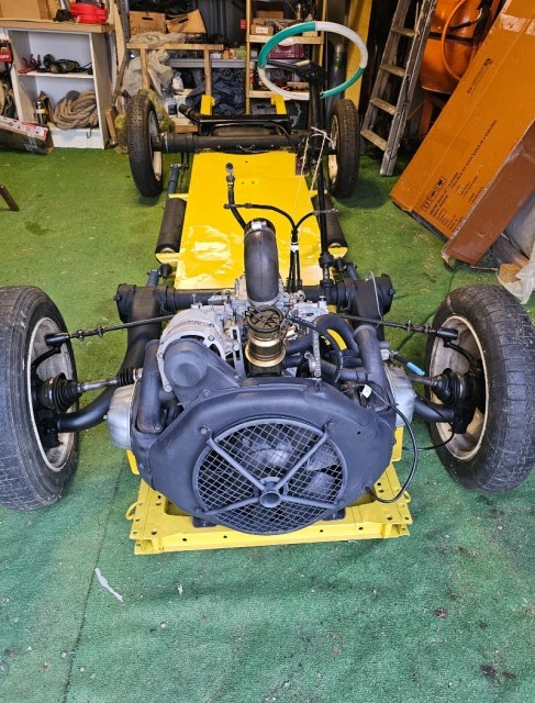

Voilà, à aujourd'hui, remontage en cours du moteur.
J ai déjà repeints toutes les pièces métalliques, revu les 2 trains et repeints...
La pauvre est complètement en pièce.
Sacré travail, mais tellement prenant et intéressant. J avais jamais fait ça mais j adore apprendre...

wahou !! Sacré taf !!
Respect !
Respect !

Par rapport au châssis as tu soudé les pièces de renfort latérales pour éviter que le vieux châssis se coupe en deux à l'avant ?
https://www.burton2cvparts.com/fr/panne ... mm-de-haut

Salut Alex, désolé je suis novice, je vois pas trop de quoi tu parles, j ai tout ressoudé comme c était avant...
J ai enlevé tout ce qui était rouillé et remplacé les toles par de nouvelles soudées ensemble

Cette tôle se soude entre la sortie du pot de suspension et l'essieu avant ; elle évite au vieux châssis dont le montant est affaibli par la rouille de rompre le châssis.

Salut petite question est ce que tu peux détailler le traitement intérieur de ton châssis stp ? Tu as utilisé quoi comme épaisseur de tôle ?

Sacré travail sur le châssis ! Novice, heu.... Tu sais souder quand même ! Bouchonnage au mig ? Le mien était un peu plus atteint, j'ai pas oser me lancer là dedans. J'en ai pris un neuf.
Beau boulot, j'attend la suite, particulièrement la carrosserie, y'a du boulot !

Oui oui novice, j ai jamais restauré de voiture, j ai décidé de me lancer sur une voiture qui nous attirait et qui a encore un super look et qui est un mythe: la 2cv.
Je t avouerais que c est pas facile de se décider et surtout de oser se lancer, et surtout quand c est une première...
Mais voilà le pas a été franchi et j adore, tout demonter et tout refaire, avec le passage pénible mais obligatoire du nettoyage, décapage.... Donc j ai dû investir un peu: fontaine de lavage et cabine de sablage. Et aussi un mig, car oui je soude en bouchonnage au mig, avec argon.
En effet, le pire reste à venir je pense quand je devrais m attaquer a la caisse. Baie de pare-brise( ou 1/2 baie), à voir quand je l attaquerai, plancher pédales, plancher latéral gauche et droite, support de feux arrières et sûrement les 2 bas de caisse brancard. Bouuuuuu c est pas gagné

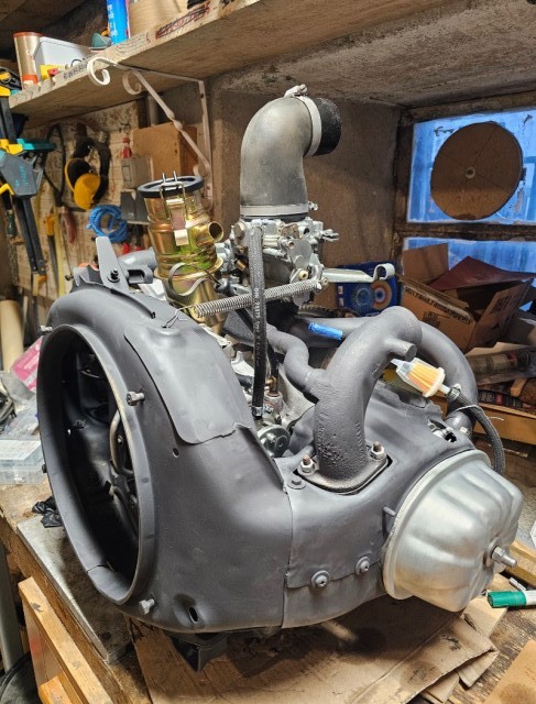

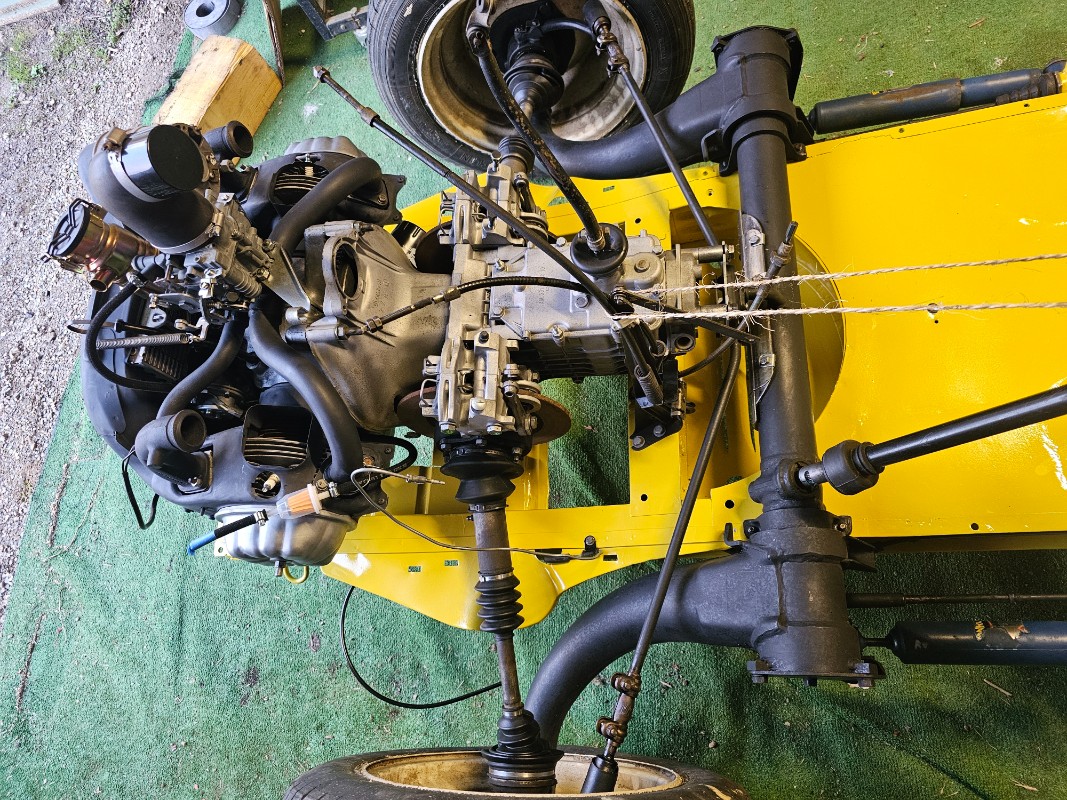

Voilà la suite,
Refection complète du moteur, refermeture après contrôle, Changement de tous les joints, segments, reniflard...
Carburateur mis en pièce, nettoyé et remonté avec joints neufs + surfacage des plans de joint.
Demontage, nettoyage et sablage des étriers de frein remontés avec joints neufs...
Boite nettoyage et sablage de l extérieur, j ose pas l ouvrir...pour l instant, je verrais au 1er essai.
Je prends tout à tour de rôle et je demonte, nettoie, sable...et après je remonté petit à petit.
Mais quel bonheur de voir la titine évoluer, se refaire une beauté et une grande fraîcheur

J ai travaillé avec de la tole de 0,7 MM.
Toutes les soudures ont été dépointé avec un foret métaux de 12mm, séparation des tôles avec tournevis puis burin plat et large, tout bien décaper, j ai mis de la peinture haemerite dans tout l intérieur du châssis, après avoir traité tout à la ferose. Après tout ressoudé, par bouchonnage au poste a souder mig, fil 0.8 + gaz argon.
Le bouchonnage: faut percer un trou de 6mm à 8mm dans la tôle du dessus et avec le mig souder dans le trou les 2 tôles ensembles. En tournant on arrive à reboucher le trou. Faut bien tenir avec des pinces étaux à l endroit où te soude, pour que les tôles se plaquent bien. Après tu meule tes soudures et voilà, ça se fait en prenant son temps. Après je vais peut être acheter une soudeuse par point vevor, on en trouve dans les 140 euros (si quelqu'un à un avis , hésitez pas) , car je m aperçois que mine de rien je consomme pas mal de gaz argon, et vu le prix du gaz. à voir. Hésitez pas à me donner vos avis, car quand je vais attaquer la caisse, il va y avoir beaucoup de soudure.
Bon courage poir ta restauration pedro, ça se fait tranquillement, faut tout photographier, se renseigner sur le net... et surtout remet un max de vis sur les pièces et fait des petits paquets avec ce que c est et où ça va dessus, ça évite de chercher après.

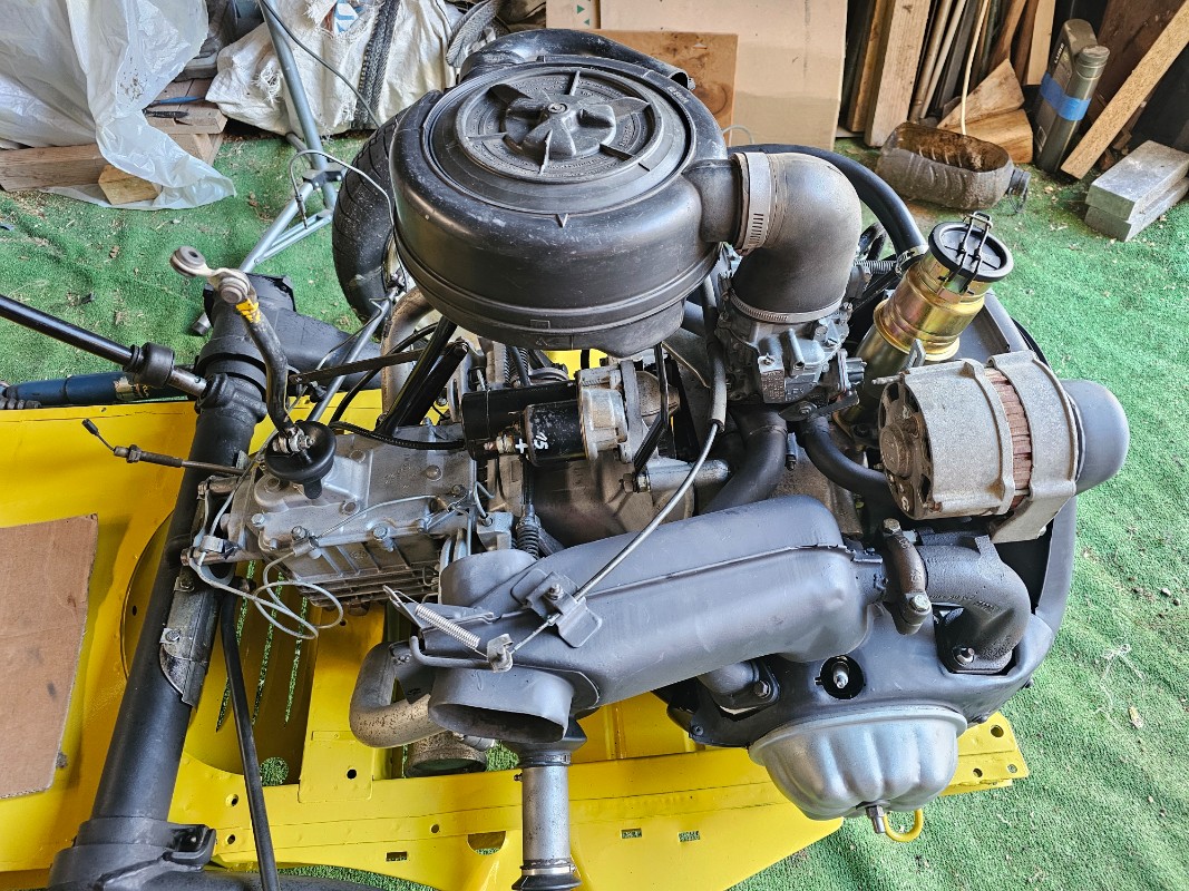

Voilà moteur remonté, plus qu'à paufiner reglages de base du carbu( richesse et ralenti ), huiles, et le démarrer, test et réglages. On va croiser les doigts

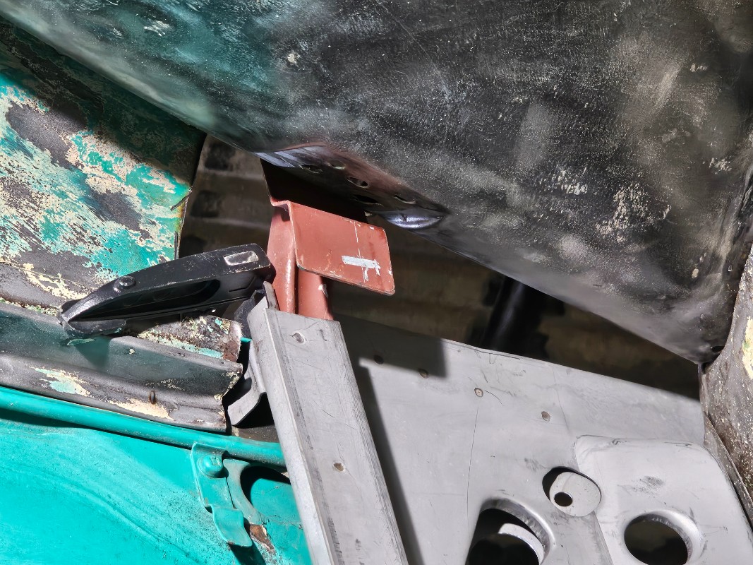

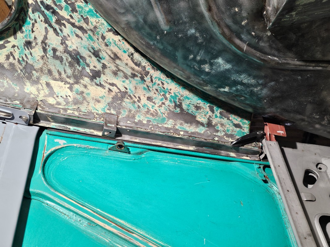

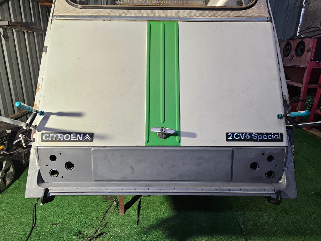

Je suis en train d essayer de monter le nouveau panneau de feu arriere mais je galère grave, il y a t il des astuces, des choses à faire ou surtout pas faire, des conseils des avis..... HELP SVP
Combien faut il environ de jeu entre le bas du coffre et le haut du panneau?
Les côtés du panneau ont besoin d etre courbés je pense pour que les queues de pie passent?
Me voilà un peu désemparé...
Merci pour vos aides
Un peu de photos pour montrer tout ca

@Stef30 salut
Pour ma part je monte toujours le panneau arrière en dernier après avoir réparé les queues de pie car c'est "plus simple" a positionner avec les queues.
Effectivement on peut donner une certaine courbure au côté du panneau AR. Le plus compliqué est de se faire des calles de serrage pour prendre en sandwich la queue de pie et le panneau.
La côte prise est entre le plat haut du panneau et le bas du support fixation de la vitre arrière de la capote. C'est 47.7 mm il me semble.
Mais on peut aussi prendre la côte comme tu demandes haut du panneau bas du coffre jeu extérieur : 4 mm au pied à coulisse...
Cdt
je prends pas la côte ici, après sur une autre 2cv il faut mesurer.Combien faut il environ de jeu entre le bas du coffre et le haut du panneau?
Cdt
Merci Alex 46, le soucis c est qu avec les anciennes queues de pie( qui étaient hs) riens ne passait
Je me demande comment je vais arriver à mettre en forme les pattes de fixation( qui sont rouge) de fixation du panneau sur l intérieur de l air. La forme ne va pas du tout, elle épouse pas l autre.
Après petit soucis, quand je regarde les côtés du coffre par l intérieur, une queue de pie n est pas parallèle au coffre
- Alex 46
- Messages : 1908
- Ma deuche : 2cv6
La queue de pie (partie intérieure évidemment) doit être parallèle au coffre.elle même alignée à la ligne intérieure de toit.
Cette pièce ( rouge) doit être soudé quasiment en dernier . Elle est pliée à l'envers pour le transport.
La patte, la pièce rouge doit être adapter pour donner l'angle il faut une pince plate ou une pince de mécanicien.
À finir en place au marteau carrossier et au burin carrossier pour la la faire plaquer en vue de la soudure.
Méthode et patience.
Cdt
Cdt
Merci pour tes infos Alex,
Je vais étudier ca...
Après je dois remettre le plancher pédales, la demi baie de pare brise, et les 2 planchers latéraux. C est pas gagné tout ca lol
