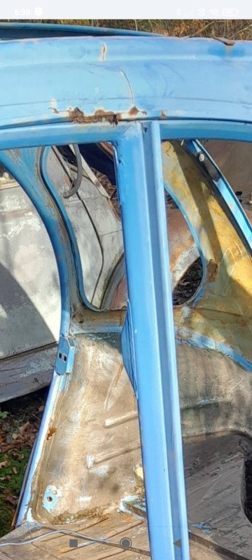

Si quelqu'un connait la méthode pour réparer un jonc au dessus des portes, je suis curieux de savoir.
Faut il le remplacer, la pièce existe elle a la revente ?
Quelle méthode pour la réparer?
Cdt
Je viens de voir ça :
S'il faut sortir tout le profilé c'est un sacré boulot...
Puis une fois soudée, masquer tout les points de soudure. :pense:

si tu n'est pas équipé pour souder et faire une vraie réparation, tu peut aussi traiter les points de rouilles au ferosse, puis mastiquer mais c'est pas dis que cela tienne dans le temps.
Et pour cacher le morceau de gouttière manquant, ajouté un profilé enjoliveur chromé.

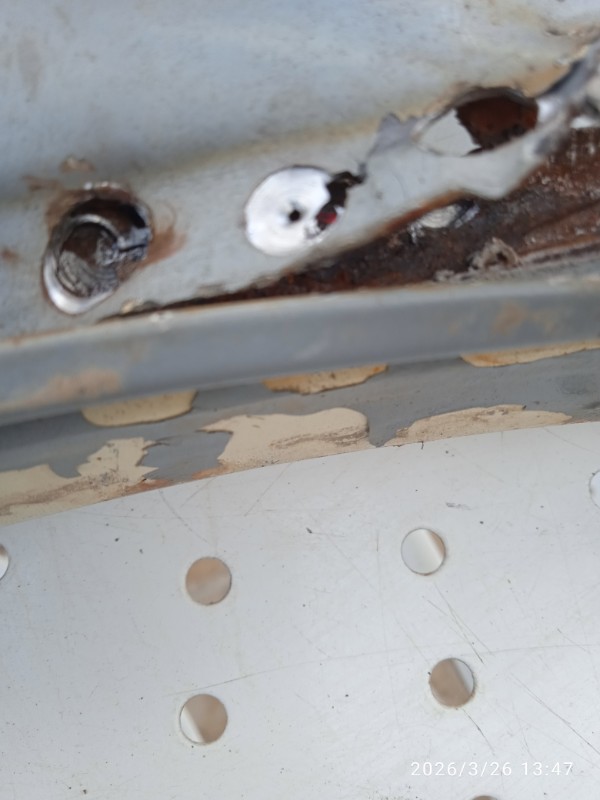

Un bout de vielle tôle d'une 2 CV des bois pour vous montrer que la gouttière est prise en sandwich entre le montant et la tôle supérieure.
Ce qui signifie qu'il faut dépointer pour la sortir sur une longueur ; reste à savoir si vu l'épaisseur et la petitesse de ce jonc, dans quelle mesure on peut faire un raccord ou faut il décidément changer toute la longueur...???
