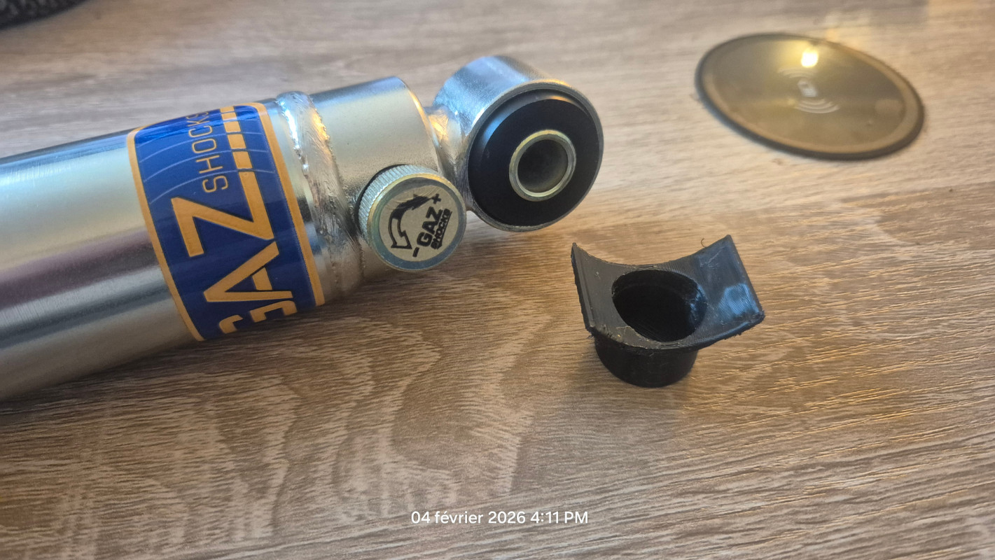

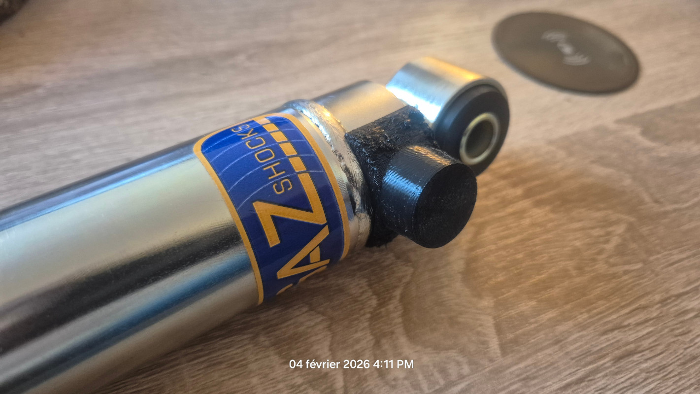

j'ai mis un peu de temps a les installer a cause de la météo et donc pour patienter, modélisation et impression de caches de protection des précieuses mollettes :

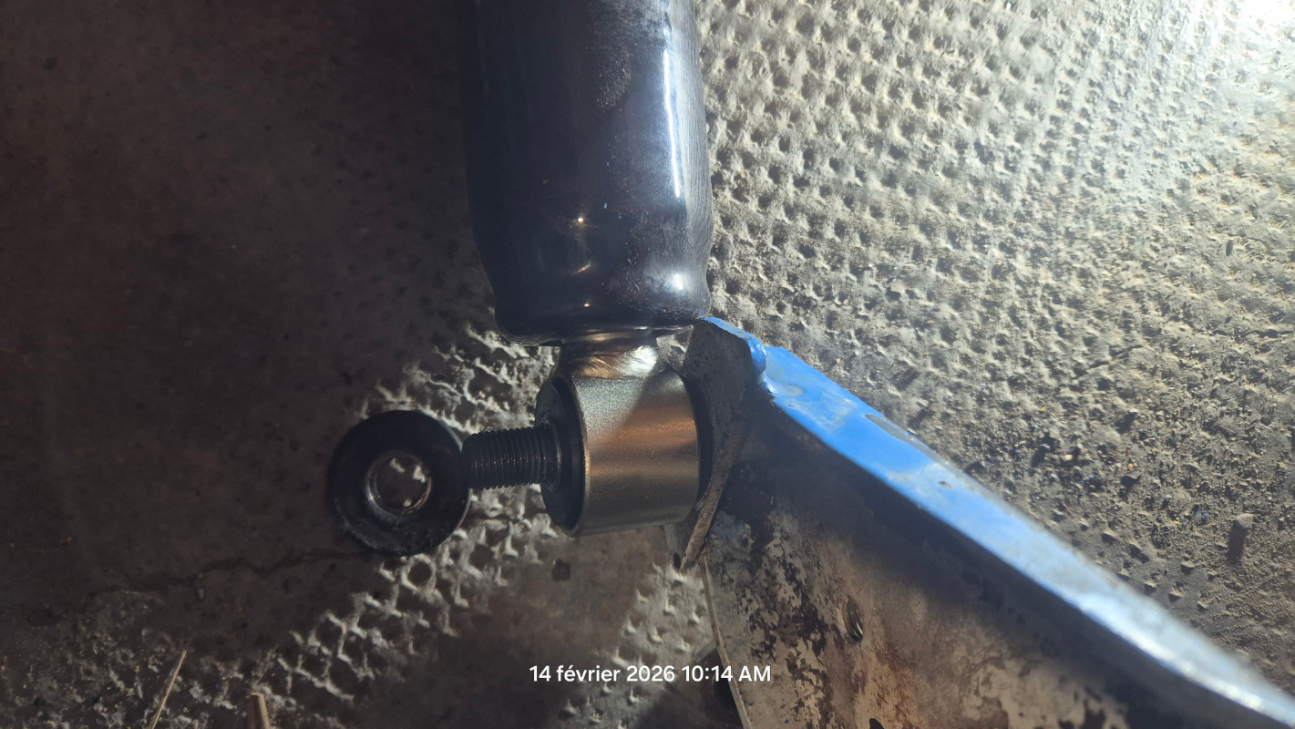

Par contre pour l'avant et la pluie qui reviens, il vaut mieux prévoir large et a l’abri .

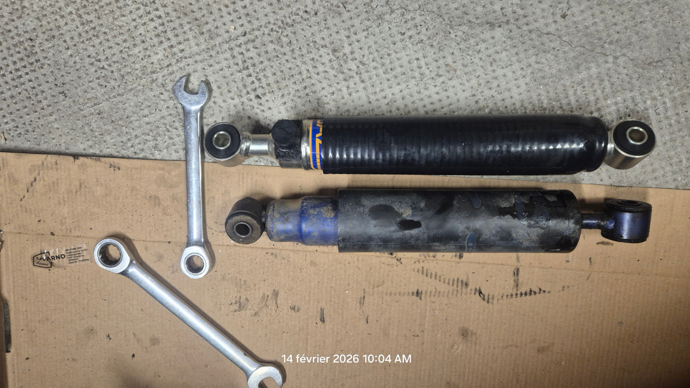

Déjà, une petite photo de comparaison avec mes amortisseurs 2cv Passion " racing" ( un poil plus dure que l'origine ) qui ont plus de 7 ans et qui m'ont donner toute satisfaction pour le prix :
On constate donc qu'ils ne font pas la même taille, ce qui ne pose pas de problème en soit.

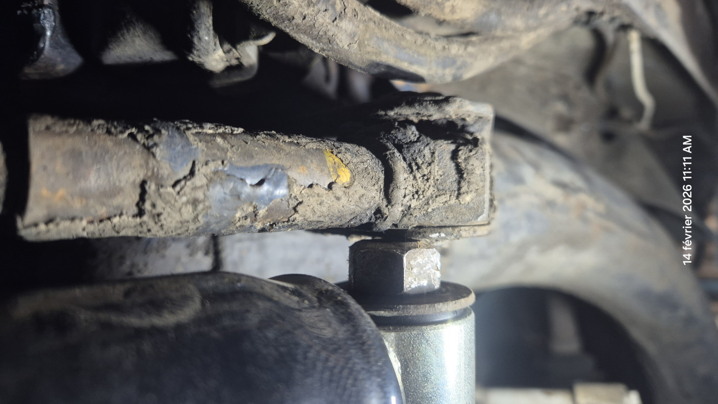

Mais, bien sur il y a un "mais" si non c'est pas drôle !
Il y a un petit soucis du coté des flasques de l’essieu, le point de pivot est trop prés du flasque et le corps de l'amortisseur viens buter dessus :
Donc 2 solutions :
La première est de les poser a l'envers, c'est a dire avec l'ouverture du soufflet de protection vers le haut .
Ca ça me plaît pas ! ... toute la merde et la flotte vas stagner a l’intérieur !
La seconde et a mon avis la meilleure, et d'utiliser la rondelle épaisse de calage coté châssis et la monter sur le flasque .
Le soufflet frotte encore un peu mais c'est un moindre mal .
ha et oui..!!. inutile de se dire qu'il suffit d'ajouter une rondelle fine pour plus que ça frotte ... si non ça passe plus avec l’écrou :
Bon je vous passe les jurons et autres noms d'oiseaux sur ces fichus boulons de flasques ( sans déposer les ailes ni l’échappement ) durant les montages et démontages successifs :mdrr:

Ces amortisseurs possèdent donc une molettes crantés de 0 a .... ( bonne question ? ) 15, 16, 17 ?
20 crans ? ... je ne sais pas il n'y a aucunes infos la dessus et j'ai pas voulus forcer au delà de 16 car la molette deviens dure...
donc 0 = souple ... comme a l'origine .... c'est parti pour du OFF ROAD !!!
Et 15 = bien plus raide ! ... très agréable sur une belle route bien lisse .... mais fini le dos d’âne a 50km/h en guettant dans le retro le SUV qui te colle cul et qui a l'air pressé d'aller travailler le lundi matin... mais qui ne s'attend pas a faire un bond vertical a se taper la tête sur le ciel de toit ! .... MDRRR !!! ca vas me manquer !!!!
