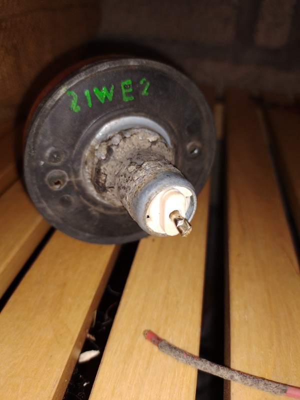

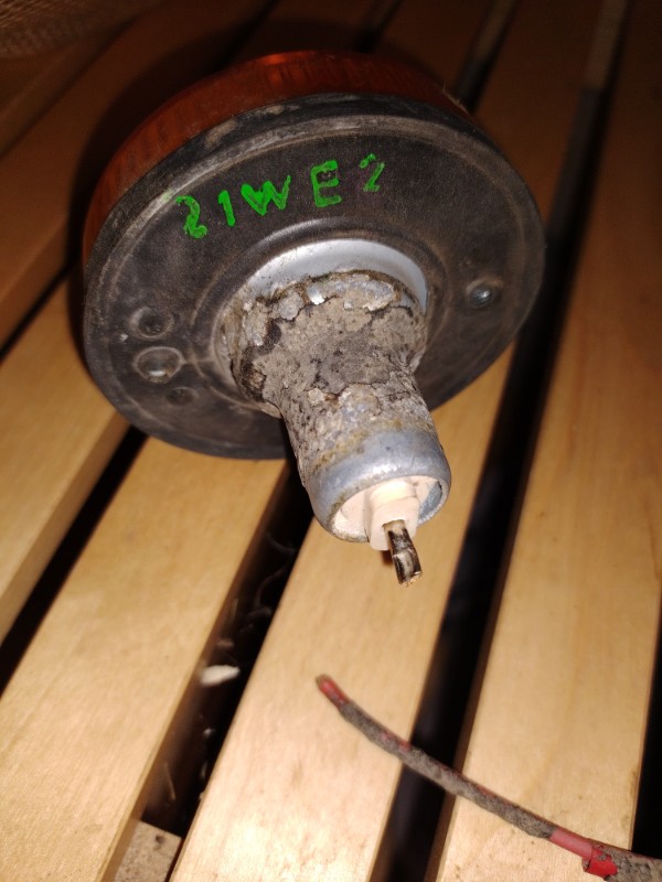

J'ai cassé le fils d'alimentation du clignotant avant juste à la sortie de la "douille". Cela se change t il?
Merci pour votre aide.

Bonjour Titos,j'ai eu ce problème, tu remplace, le bout de métal cassé, par un petit rivet pop, en alu ou cuivre

Si la partie alu vaut le coup d'être gardée (souvent bouffé percé), tu peux essayer avec une pointe d'élargir la partie sertie de la cosse en la maintenant avec une pince à bec car ça coulisse, soit tu y arrives et tu peux y introduire le fil, re sertissage et un point de soudure à l'étain, ou directement souder le fil sur la cosse, c'est moins top mais ça tient aussi.

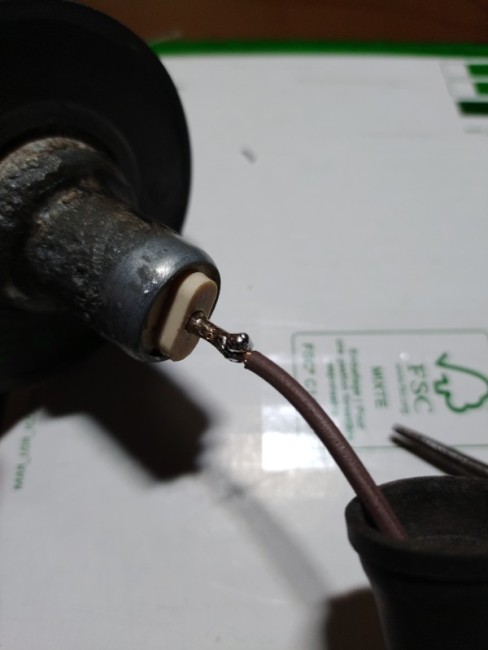

Merci j'ai suivi les conseils j'ai en effet réussi à élargir la petite partie métallique sertie. J'ai d'abord percé avec un mini forêt extrêmement fin et j'ai tapé ensuite une petite pointe. Ne me restera plus qu'à remettre un nouveau fil à ressertir et ajouter un point de soudure

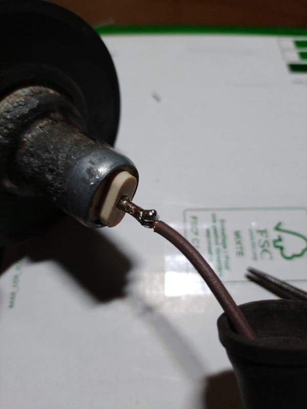

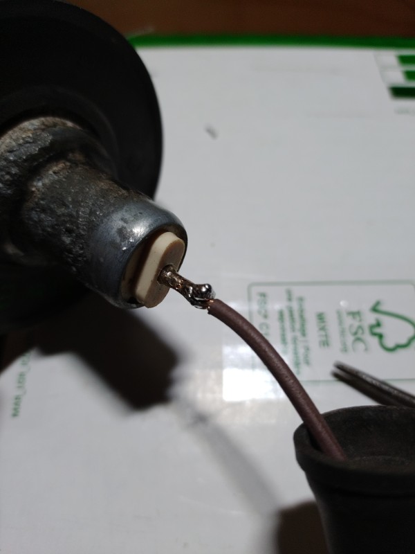

Et voilà... Pas un pro de la soudure mais c'est réparé !

Trop tard, mais j'aurais mis une petite gaine thermo-rétractable. :wink:

Non, c'est encore possible ... Bonne idée !
