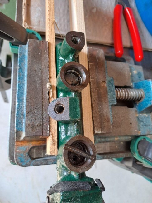

2/ Tout celà est joliment moulé, et je ne vois aucun circlip pour retirer le piston... Hmmm... J'avais pas pensé à ça...
En fait, il y a 2 goupilles fendues (une par trou) : en fait elles retiennent les pistons, et elle dépassent de... 3mm ! J'arrive à attraper la première avec une pince bec long, mais la seconde ne veut rien savoir... Ma solution : prendre un tournevis plat de la taille de la goupille, le passer dans la fente et 'visser' ou 'dévisser' la goupille => ça m'a permis de la décoller, et après elle est sortie toute seule.

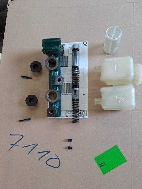

Voilà à quoi ça ressemble :
Voilà, et dans l'ordre, l'ensemble des pièces :

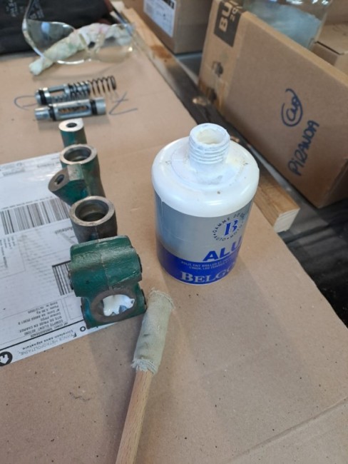

Après c'est grand nettoyage, mécanique et ultasons. Un peu de corrosion de surface ça et là à l'extérieur, et des traces dans le corps (dur de dire si c'est de la corrosion ou de la saleté.
Pour nettoyer tout ça proprement, je me suis armé d'un jonc en Hêtre de 10mm, dans lequel j'ai fait une saignée traversante sur 4 cm à 5cm du bout => J'y glisse un bout de chiffon en coton que j'enroule pour atteindre le diamètre du piston de l'emetteur, je glisse du Belgom Alu (ou Inox si vous avez, ça ira plus vite) et j'y vais à la visseuse, par va et vient...
Après quelques passages, on remet un chiffon propre et on recommence pour tout nettoyer, un coup de dégraissant frein et c'est tout neuf !
Le corps reçoit à l'extérieur un coup de brosse métallique pour enlever la vieille peinture qui ne tient pas et enlever les traces de corrosion.

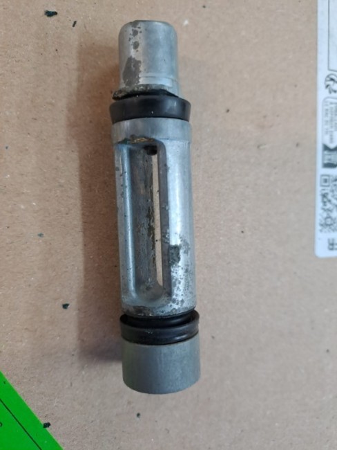

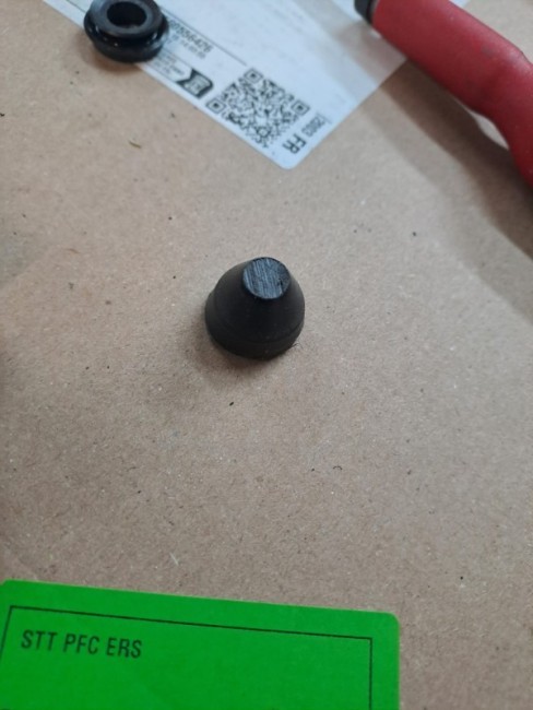

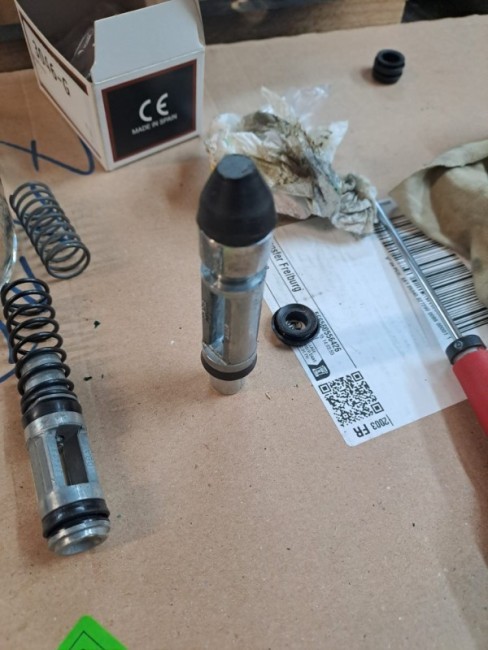

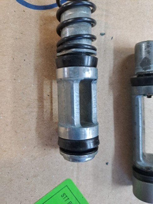

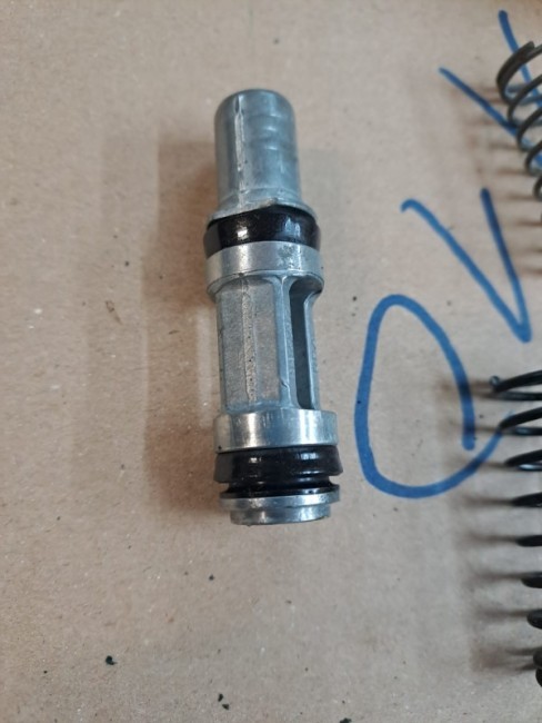

Les pistons sont débarrassés de leurs joints, et nettoyé également au Belgom (mais à la main). Ma pochette de joints vient de chez Burton, et elle contient les goupilles également. Y'a 3 joints sur 4 qui se remettent bien en place, le quatrième c'est quasi impossible !
J'ai dû tourner un cone, et pousser le joint dessus avec des clefs à pipe de 12/13/14/15/16/18 pour le pousser progressivement (en lubrifiant au LHM en plus) : Je vous mets quelques photos pour que vous ayez bien le sens des joints (et le petit piston est 'au fond' alors que le long est côté pédale) :

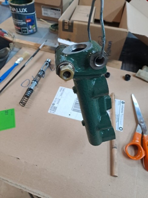

Après ça, je remets un coup de peinture sur l'émetteur :
Quand tout ça sera sec je réassemblerai tout ça (sans doute pas avant le WE prochain, je repars en déplacement....)
