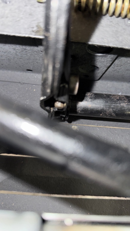

J’essaye e remonter mon frein à main et buté sur le remontage du papillon coté levier frein à main Je n’arrive pas à prendre la pas de vis. La tige filetée me semble trop courte Avez vous une astuce?

Frein a main bien repoussé dans l'habitacle je suppose, donc vérifie que la coupelle d’arrêt de la gaine du câble est bien enclenchée dans le longeron du châssis :wink:
En général, c'est a cause de cela qu'il manque 5 mm pour choper les filets du câble :)
