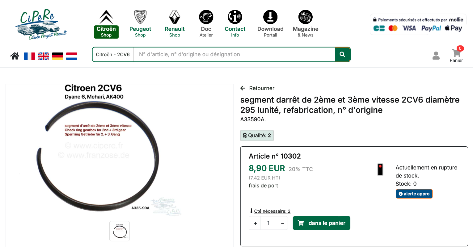

si elle ne fait que craquer, plutôt que de changer de boîte, change ton segment d'arrêt de 3 ...
Ou aussi simplement, le baladeur 2/3 si tu soupçonnes un souci au niveaux des cônes ...
PS : pourquoi la vitesse "craque" lors de son enclenchement ?
