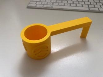

3) Quelqu'un du forum me vendrait-il un outil de réglage ?

3) Quelqu'un du forum me vendrait-il un outil de réglage des freins arrière ?

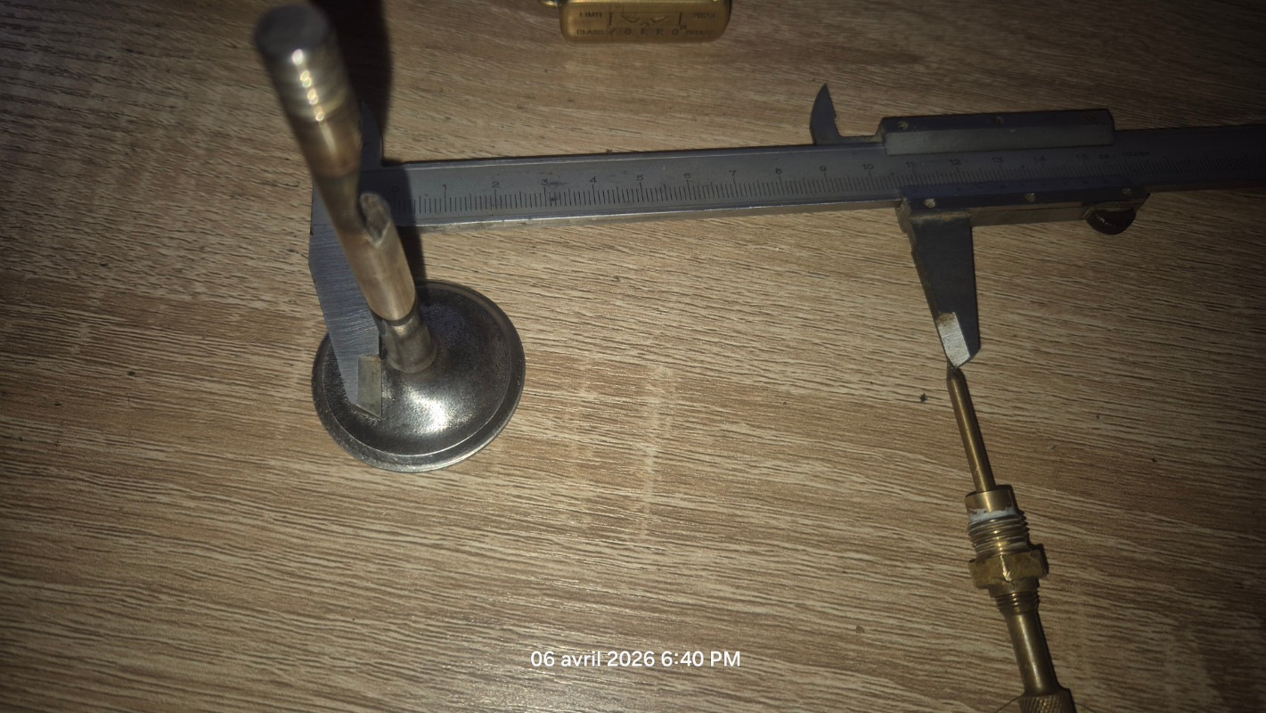

Le pieds a coulisse fonctionne bien aussi pour régler les excentriques :
sans rien serrer tu place ton tambour et tu règle les escargots juste avant léchage.
Tu retire le tambour et tu mesure entre la tangente de l'axe de roue et le haut de la garniture
Il ne reste qu'a reporter cette cote en bas de la garniture après avoir remis l'escargot a zéro avec les excentriques. :wink:

akoirium a écrit : 06 avr. 2026, 12:28 Le pieds a coulisse fonctionne bien aussi pour régler les excentriques :
Effectivement, je pense que je vais jouer du pied à coulisse. Finalement j'ai juste à rapporter la longueur du rayon intérieur du tambour sur la longueur "centre moyeu - surface de garniture" ?

oui mais c'est plus simple d'utiliser le tambour et le haut de la garniture et de positionner le pied a coulisse sur la tangente de la fusée plutôt que de chercher le centre :wink:
Et reporter sur le bas avec les excentriques.

plus simple pour prendre la mesure que de chercher le centre de la soupape sur la photo si tu préfère :

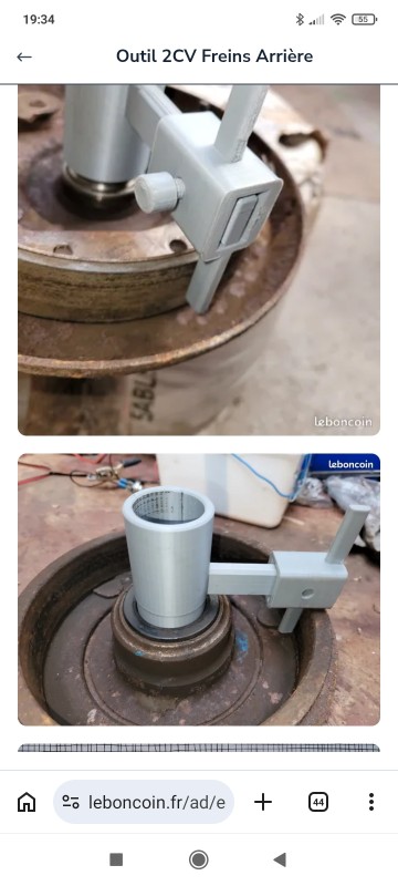

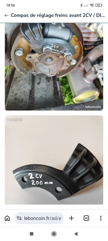

Il y a des petits compas à 6€ ou des compas maison fabrication avec un vieux tambour...( Inconvénient non réglable)
https://www.leboncoin.fr/ad/equipement_auto/3171887361

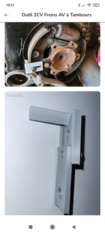

Ca c est pour l'avant... et une simple équerre d'étagère percée a avec un trou de 8mm fait l'affaire 😁
Le miens c est un morceaux de tracteur tondeuse 😉

akoirium a écrit : 06 avr. 2026, 18:43 plus simple pour prendre la mesure que de chercher le centre de la soupape sur la photo si tu préfère :
Ah oui j'ai compris, tu veux dire que tu prends le repère sur un bord plutôt qu'au centre aléatoire.
Merci :pouce:

akoirium a écrit : 06 avr. 2026, 19:20 Ca c est pour l'avant... et une simple équerre d'étagère percée a avec un trou de 8mm fait l'affaire 😁
Oui exact, c'est le même principe pour l'AR.Ta méthode pied à coulisse est aussi valable.

Yes, j'ai capté @Alex 46 , le tube permet de bien caler l'outil sur le centre et avoir le bon repère.
Mais la méthode @akoirium est pas mal, je vais tenter le pied à coulisse pour voir

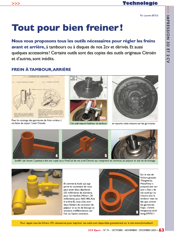

Tain,
faire de la pub pour un gars (de ma région ...) qui n'a fait que pomper les fichiers du forum 2 pattes et ce sans vergogne et sans autorisation bien sûr ...
Et vous avez les fichiers gratuitement sur 2cvXpert ...
A quoi cela sert qu'on se décarcasse, que l'on passe du temps pour le forum si c'est pour en faire profiter les plagieurs ?
Laurent (un peu fâché ...)

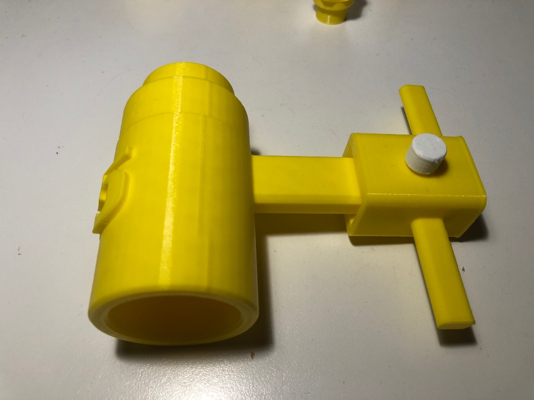

Le nombre de pièces imprimé dans tous les domaines venduent sur LBC est impressionnant.
Si cela te dérange, il faut alors publier tes pièces sous licence sur une plateforme payante et pas sur thingiverse, mais même comme cela ta pièce finiras quand même en libre service.
Pour ceux qui n'ont pas d'imprimante et qui envisagent d'acheter sur lbc, a savoir que c'est la roulette russe car on ne sais jamais en quelle matière est imprimé la pièce, ni sa qualité et si l'imprimante est capable de respecter les cotes ( une imprimante mal calibré peut avoir jusqu’à plus de 1mm de différences avec les cotes originales.

C'est d'ailleurs pour cela que j'ai demandé si quelqu'un du forum pouvait me vendre l'outil.
Je les ai vus sur le boncoin, mais comme je n'y connais rien en imprimante 3d et sur la précision necessaire de cet outil, je préfère m'adresser à ceux qui savent et qui font :)
Je vais essayer le pied à coulisse, et sinon, je me rabattrai sur l'outil.

Lolodubalaou a écrit : 06 avr. 2026, 21:51
Tain,
PS : cela ira mieux après la Nationale ..

De mon coté pour les membres des forums 2cv legend et 2 pattes, je fournis volontiers les fichiers sources freecad de mes pièces, mais je pense a les supprimer de thingiverse et publier mes fichier STL sous licence "GNU/GPL"
https://fr.wikipedia.org/wiki/Licence_p ... A9rale_GNU
Mais aussi je suis prés a modéliser certaines pièces sur plans ou sur envoie de pièces HS pour le fun et le "challenge" pour les membres des forums :wink:
Par contre je n'imprime pas et ne fournis pas de pièces finies et fonctionnelles.
