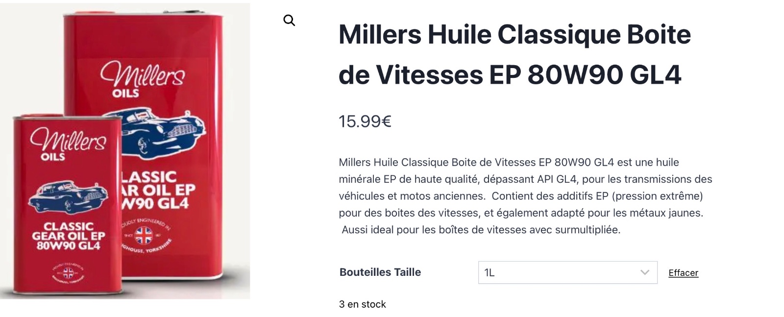

Re: Mes vitesses de ma 2cv accrochent à chaud !?!
Ca marche. Il y avait un débat sur la GL4 et EP ou pas ( extrême pression), du coup je ne sais pas si cette huile remplit ces critères.
Je n'ai jamais su ce qu'il fallait conclure de ce débat, mais si ta boite ne pose des problèmes qu'à chaud, j'ai envie de croire que cela vient de l'huile dont la qualité à chaud n'est pas bonne. Ce serait en tout cas ma première interrogation si cela m'arrivait.

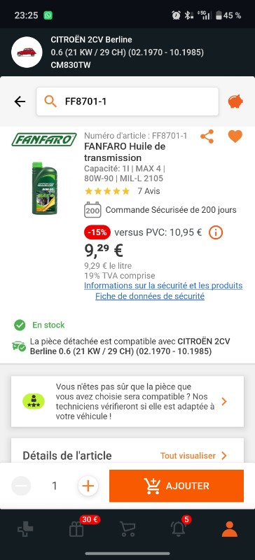

Python26
- Messages : 9805
Je suis très content de cette huile Chez autodoc.

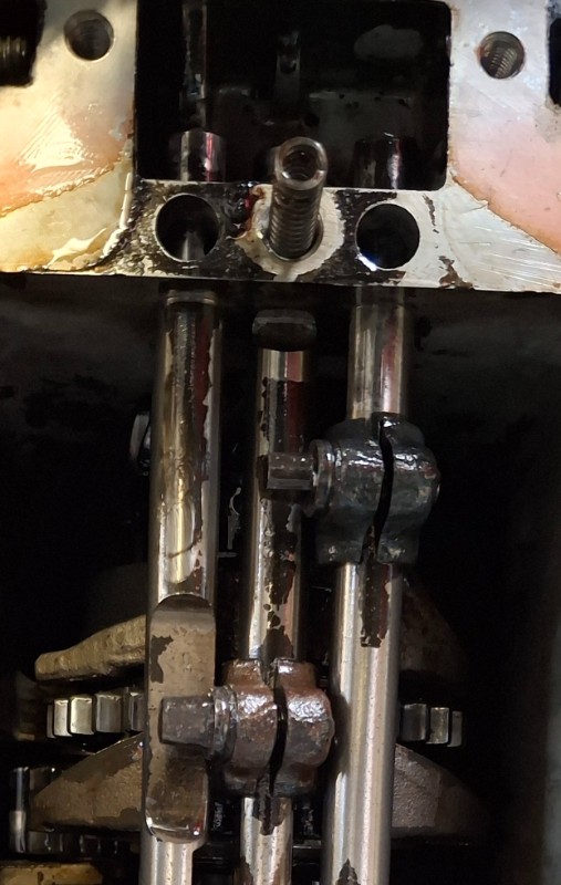

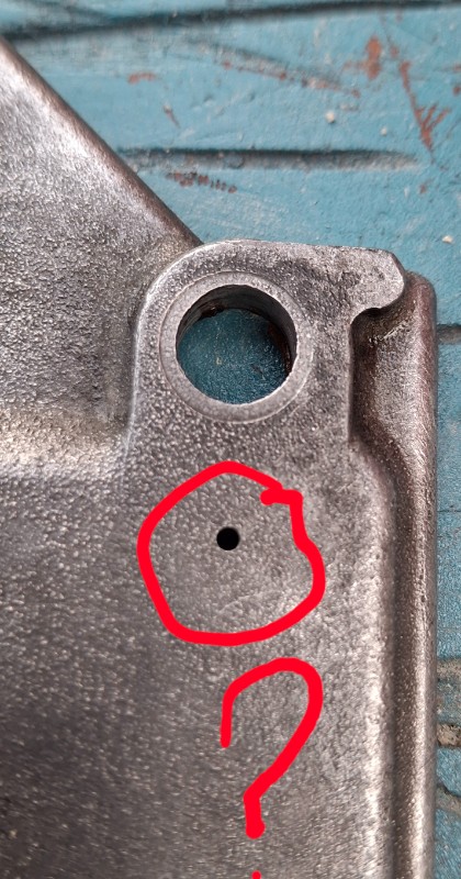

Bonsoir à tous.
Je viens de vidanger ma boîte. L'huile était dégueulasse, couleur chocolat avoir quelle n'avait q'un an et 3000kms. j'ai donc décidé d'enlever le couvercle superieur pour faire un nettoyage pus efficace avant de mettre l'huile neuve.
Effectivement, c'était bien sale voir boueux, mistere!
Par contre, j'ai constaté sur le couvercle un perçage qui était bien caché par la crasse. Quelqu un peut me dire à quoi il sert?
Hello,
Pour le perçage, nos spécialistes vont sans doute te répondre (je l'ignore, mais peut-être une mise à l'air )
En revanche si ton huile est marron et boueuse, une explication possible est que de l'eau s'est mélangée . (syndrome de la mayonnaise sur les voitures avec joint de culasse défectueux où le liquide de refroidissement se mélange à l"huile moteur et donne une texture du même type)
Alors dans une boite de vitesse, qui plus est de 2cv, savoir comment de l'eau est rentrée...
Si le carter n'est pas cassé ou fendu quelque part en dessous laissant rentrer l'eau de pluie ou des flaques en roulant - tu aurais une fuite d'huile de toute façon - peut-être as-tu lavé ton moteur à grande eau et celle-ci est rentrée par ce fameux trou ou autre ?
De toute façon tu vas devoir faire un check et un nettoyage complet et une dépose me semble incontournable pour bien faire.

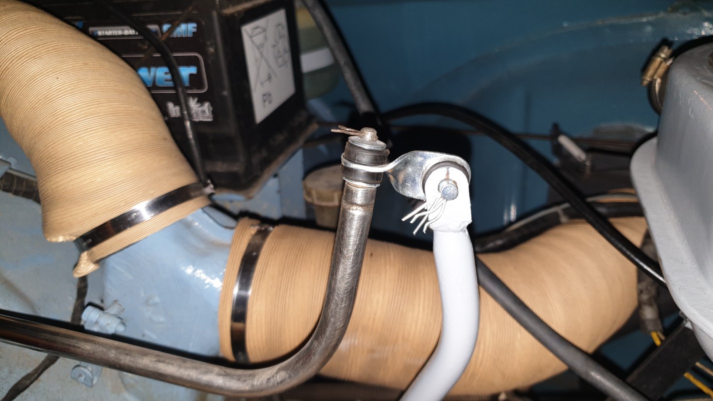

Python26
- Messages : 9805
Quelle bonne nouvelle.
Les vibrations (surtout en troisième) arrive souvent sur nos titines, c'est souvent la bague en téflon à l'intérieur du tube guide du levier.
Pour limiter celle ci, tu peux renforcer la liaison ainsi En ajoutant une rondelle.
Ou ajouter un guide pour maintenir le levier.
Bonjour.Eric13190 a écrit : ↑15 avr. 2026, 22:06 Salut.
Effectivement , je connaissais l'astuce des rondelles supplémentaires. Je les avais installées avant que je change la liaison entre les 2 leviers. J'ai donc refait le même montage et cette foutue vibration insupportable a disparue.
Concernant mes vitesses qui accrochaient, j'ai effectué une sortie d environ 50kms et pour l'instant tout est bon, c'est un regale! Les beaux jours arrivent et la chaleur qui vas avec , une période qui me permettra de confirme le résultat.
La Seule question qui reste sans réponse exacte : POURQUOI ? Pourquoi une huile de boîte neuve c'est détériorée en 3000 km alors que ma "josiane" dors au garage, ne roule pas sous la pluie et n'est jamais lavée à grande eau!!!
Mystère à surveiller !
