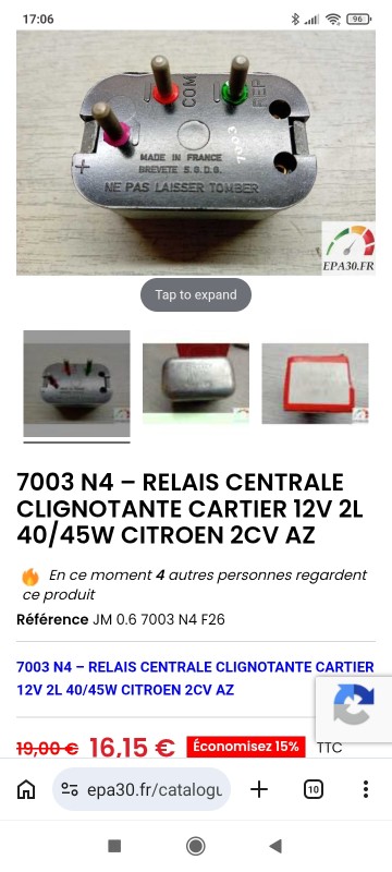

mais qu'est que c'est ???
Quel est le rôle de cette pièce à côté du réservoir lave glace de ma 2CV ?
- Alex 46
- Messages : 2012
- Ma deuche : 2cv6
En train de démonter les accessoires du tablier d'une 2cv4 de 1974, je tombe sur ce boîtier à côté du réservoir de lave glace...

Re: Quel est le rôle de cette pièce à côté du réservoir lave glace de ma 2CV ?
Bonjour, ont dirait un relais 12v
- Alex 46
- Messages : 2012
- Ma deuche : 2cv6
Un relais avec uniquement 2 bornes ?
Ça existe ?
- Messages : 7432
Bizarre ce truc, j'ai cru voir des pattes cassé

Et si tu ouvres, il y a quoi dedans ?
Ou sinon un bornier de masses ?
La photo est un peu floue.
- Messages : 7432
Bonjour, est-ce que cette centrale est mise d'origine vers le lave glace
Aucune idée...CHARLYSTONE a écrit : ↑16 avr. 2026, 17:48 Bonjour, est-ce que cette centrale est mise d'origine vers le lave glace
Tiens ! pas bette de déplacer la centrale cligno dans le compartiment moteur
De mémoire de PLUX la centrale clignotants de la 2cv4 (74) familiale a toujours été dans le compartiment moteur entre le bocal du lave-glace et la joue d'aile (?). Par contre je l'ai toujours connue cylindrique mais elle a certainement été changée entre 74 (achat de la voiture) et ma reprise. D'autre part une 2ème a été placée pour les feux de détresse lorsqu'ils ont été obligatoires (je ne m'intéressais pas à ça, donc je ne sais pas la date). J'ai toujours 2 centrales.
BonjourPLUX a écrit : ↑21 avr. 2026, 16:39 Bonjour,
Cela voudrait dire qu'en 1974 il n'y avait pas de feux de détresse sur la 2cv...
jusqu'en 76 au moins... ma première 2cv6 aska n'avais pas de warnings si je me souviens bien mais une une molette 3 positions pour allumer les feux de position a droite ou a gauche
En effet.Alex 46 a écrit : ↑21 avr. 2026, 16:59BonjourPLUX a écrit : ↑21 avr. 2026, 16:39 Bonjour,
Contrairement aux ceintures de sécurité qui n'ont pas été obligatoires pour les voitures qui n'en n'avaient pas avant l'obligation sur les nouveaux modèles, les feux de détresse ont dû être installés même sur les voitures déjà en circulation.
Enfin je crois
