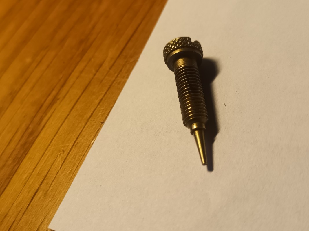

Bonjour, je ne suis pas un spécialiste du carburateur, mais j'ai eu ce problème c'était la pointe de cette vis de richesse qui était cassé ,remplace cette vis est tu verras bien

merci pour l'info je vais tenter

Re: La vis de richesse de ma 2cv ne fonctionne plus
Il ne me semble pas que la pointe doit cassée
Longueur totale 27.5 mm
