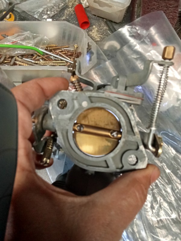

Après la remise en place de mon carburateur rénové j’ai toujours un pb de ralenti trop haut 750 tr/mn et 800 trmn c’est trop haut pour mon embrayage centrifuge.
Sauf erreur de ma part les preliminaires ont été réalisés.
Reglage culbuteurs ok
Carburateur rénové chez B2h
Bougie et câbles neuf ok
Allumage electronique entrée de gamme Renov.
Pour réduire le ralenti j’ai dû tourner l’allumeur anti horaire cela fonctionne le regime moteur est descendu mais le moteur est mou ?
Après discussion avec un mécano spécialisé 2cv, le système de came de l’allumeur sur moteur Dyane Ami6 de type AMC /M4 comme le mien serait différent de celui d’une 2cv ?
La courbe d’avance de l’allumeur electronique standard est elle adéquat ?
Votre avis m’interesse.

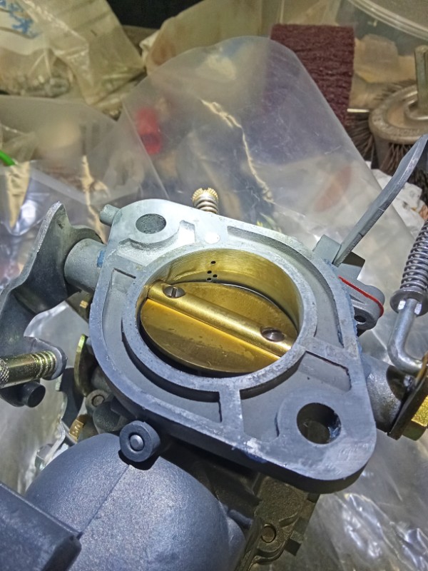

Le carburateur renové par B2h est un solex 40 pcis avec frein de ralenti pour mon M4 AMC moteur 602cc avec des culasse 425 construit jusqu’en 1968.
Pour information en agissant sur l’avance à l’allumage on arrive à descendre le ralenti autour de 650 trmn d’ou ma question au constructeur de l’allumage electronique.
Effectivement il y a une différence sur l’angle de Dwel mais Je n’ai toujours pas de réponse satisfaisant de sa part sur la compatibilité de son allumage ?
Avec ce reglage le moteur est relativement mou donc pas top
Je vais continuer les investigations, j’ai testé les fuites au diluant frein sans succes je vais me pencher sur l’étanchéité de l’embase du carburateur, mais pour rl’instant je n’ai pas trouvé l’embase bakélite en entraxe 75mm pas classique !
A suivre...

Sur le carburateur rénové on voit un point de frottement et une étanchéité approximative.
J’ai envoyé un email à B2h avec photo, je les rappelle en début de semaine, le coût de la rénovation n’ étant pas négligeable j’attend leur retour d’expertise.
A suivre....

J'avoue être sidéré par ce genre de problème : tu essaies, Joël, de trouver ce qu'il y a de mieux pour ta 2CV, et tu ne lésines pas, je le sais, et voilà un carburateur dit "rénové" non conforme !
Un défaut d'étanchéité pourrait être la cause en effet d'un régime de rotation du moteur trop élevé, même si les prises d'air provoquent plutôt un ralenti irrégulier ou déficient.
Je penserais aussi au niveau du flotteur dans la cuve.. Ou à un circuit interne obstrué...
