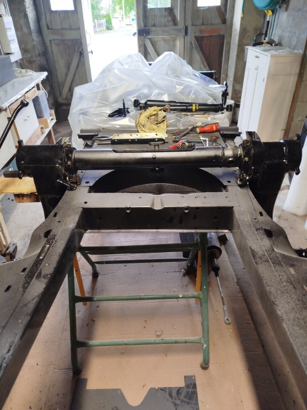

Bonjour à tous, le train arrière est prêt à peindre, aujourd'hui j'ai attaqué le train avant, c'était pas la même. Démontage des 2 bras,des barres de direction et de la crémaillère, c'était un peu compliqué mais avec l'aide du forum et quelques vidéos j'y suis arrivé. Demain je termine le nettoyage et normalement lundi je peins,la température est revenue dans le positif. Photo jointe du train avant démonté et partiellement nettoyé. Bonne soirée à vous.

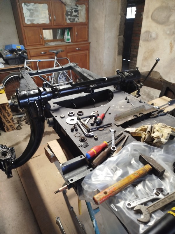

Bonjour à tous, quelques nouvelles de l'avancement des travaux, vendredi rien la Chef de travaux m'a fait bosser dans la salle de bain. Aujourd'hui 2 couches de noir époxy sur le train arrière et 1couche sur une partie du train avant avec ce qu'il me restait dans le pistolet. Dans l'ensemble je suis satisfait du résultat. Évidemment ce matin pêche, que des petites. Demain je termine le train avant , si tous ce passe bien je pourrais commencer le remontage sur le châssis le weekend prochain.

Bonsoir à tous, c'est trop court ces weekend prolongé, mais bon j'ai fini la peinture du train avant, je l'ai remonté (roulements de bras neuf), j'ai pas pu finir le remontage de la crémaillère, la faute à plusieurs pétouilles notamment l'écrou du pignon de direction neuf qui ne veut pas se visser. Si l'un d'entre vous a déjà eu ce problème je suis preneur de conseils. La semaine prochaine j'y retourne pour 4 jours va falloir que ça cause ou que ça dise pourquoi. Vivement qu'elle retrouve ses 4 pates. Je vous tiendrai au courant.
