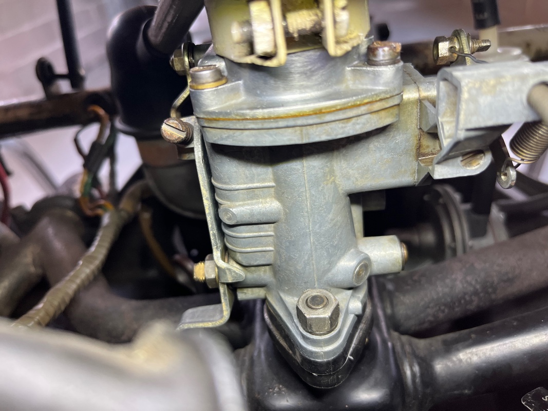

Salut à tous !
J’ai remarqué que mon carbu suinté au niveau du joint principal en espèces de carton.
Je l’ai donc changé en nettoyant le carbu par la même occaz au bac à ultrasons.
Après remontage, ça tourne rond mais le carbu suinte toujours.
Une chose à déclarer, le gicleur d’arrivée d’essence n’a lui pas été changé car c’est un solex d’origine (dans le kit du rénov 2cv, il en donne toujours un)
Avez vous des pistes docteurs?
Merci et à plus tard

Comme dirait @Lolodubalaou , peut-être que la semelle fait la banane ... Pose le sur un marbre pour voir.

Salut!!!!
On parle bien d’une fuite au joint de cuve..?..
C’est possible que ça se déforme à cette endroit là??

Bonjour, non le joint a la base du carburateur côté collecteur, peut être que ton joint cuve est mal mis ou de mauvaise qualité

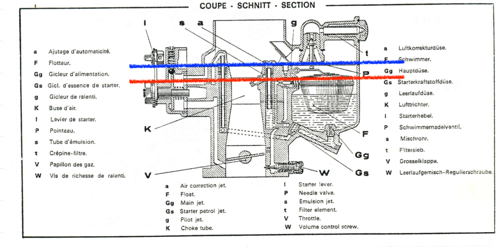

1 - tu remontes ton joint en le huilant avec de l'huile de vaseline et tu serres tes vis de couvercle à 3Nm.
Si cela continue à fuir, il faut valider la planéité du corps-cuve et du couvercle-cuve.

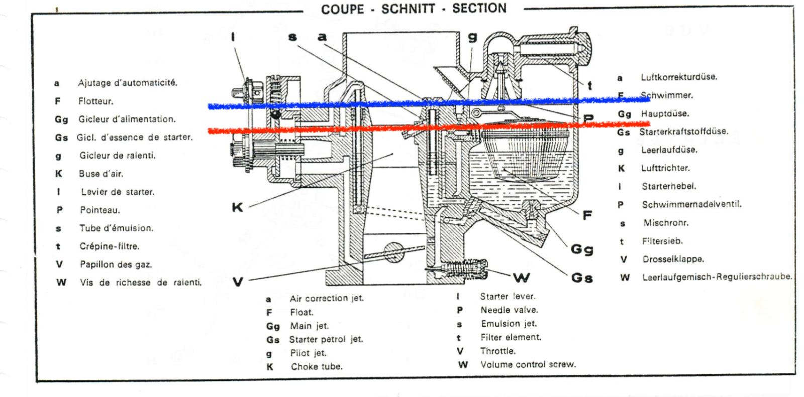

2 - Si ton pointeau ne remplit pas sa fonction, l'essence coule par le bec de giclage avant de faire déborder la cuve.
Les deux niveaux ne sont pas identiques.
Le niveau par la coiffe de giclage (trait rouge) est en dessous du plan de joint (trait bleu).

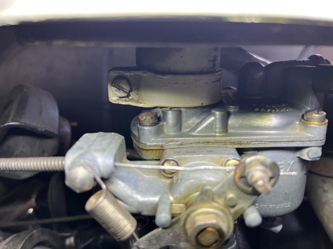

Ok, que je comprenne bien le gras sert à étanchéifié c’est ça?
J’ai toujours monté comme ça sans huile quelconque sans forcément de complications derrière donc merci du conseil.

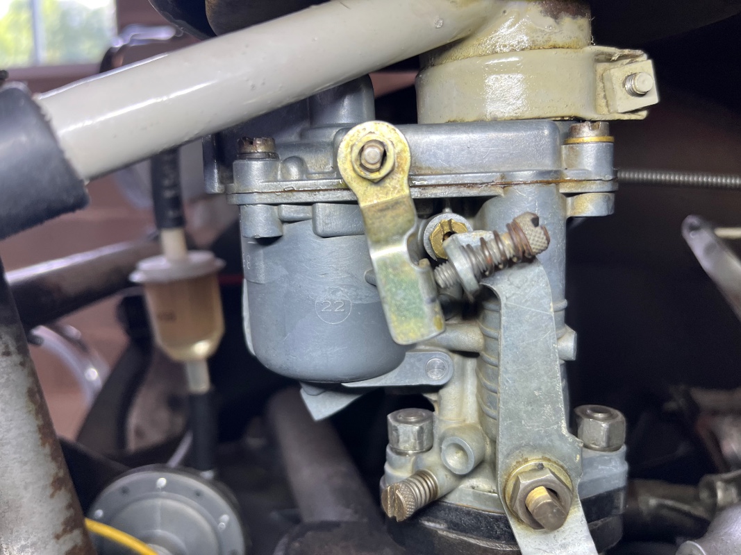

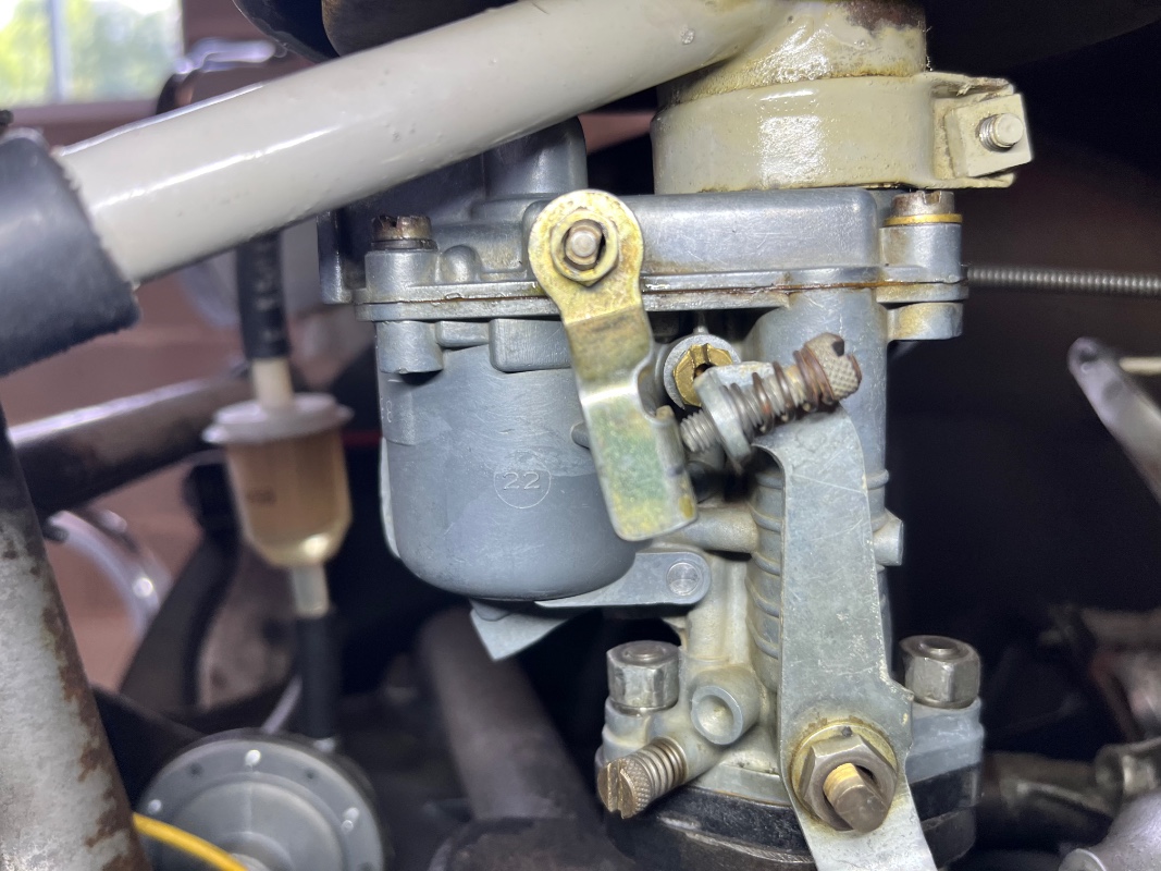

Après avoir changé le gicleur/pointeau et mis de l’huile minérale sur le joint, la carbu suinte, mais ne semble pas couler (laisser tourné 10 minutes environ avec petit coup d’accélérateur sans plus)
Cette endroit est il toujours sec sur vos carbu oui suinte t’il toujours un peu??
T'occupe pas de la marque du vélo Pédale...

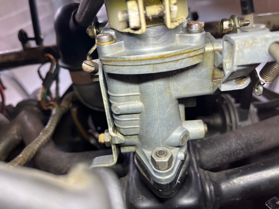

Photo pas forcément parlante, mais quand je mets un chiffon d’atelier, une légère trace apparaît….

Allé... notre lolo seras pas content mais tu peut huiler ton joint avec de l'huile moteur propre :wink:
De toute façons, en mécanique, tous les joints se huile au minimum avec de l'huile moteur !
Et vraiment , mais alors vraiment pour ne pas trop faire hurler Lolo ...
Si ca fuit toujours, une très fine couche de pâte a joint moteur silicone de chaque coté du joint papier ( en prenant soit de ne pas boucher les fin conduits au serrage... d’où la très fine couche de pâte a joint ) :pouce:

Huile moteur c’est fait 😁.
Maintenant, si tu passe un mouchoir, tu vois que ça suinte un peu, sinon à L’œil nu c’est comme sur les photo.

un joint papier suinte toujours un peu... surtout si on ne l'as pas huiler ...
Du moment que ca ne ruisselle pas ou que tu n'as pas de traces de coulures évidentes c'est que c'est étanche :wink:
Et puis comme dis le proverbe : " moteur qui fuit, moteur qui vit ! "

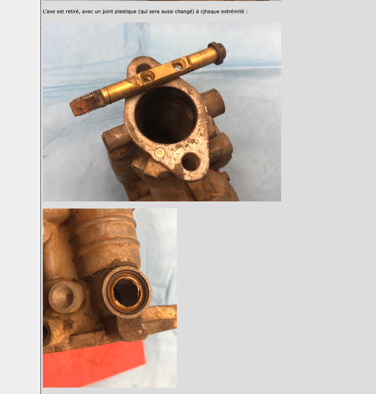

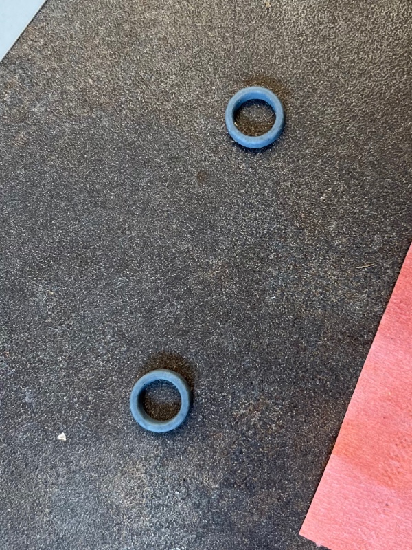

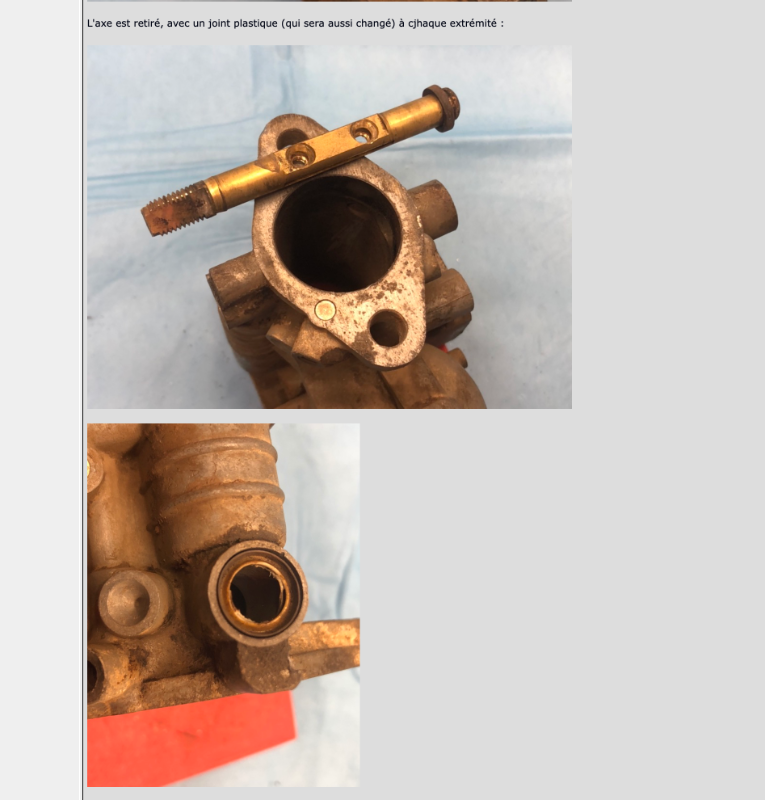

:pouce: Autre ptite question, il y a je ces bagues en pvc livré dans le kit….
Vous pourriez me dire où vont elle svp???
Merci!!!! :pouce:

Messages : 2080
Re: Fuite joint 28 cbi de 2cv
Je suis désolé et je n'interviendrai plus sur les trucs de carburateurs.
Il t'a été donné des documents où tu as la réponse ...
Tu ne respectes pas le temps que tes interlocuteurs passent pour toi, à te répondre et à t'aider.
Tu préfères recevoir le poisson que d'apprendre à pêcher ...

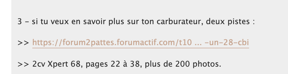

M Laurent,
J’ai bien entendu dans les lignes que tu écrivais tout au long de ce poste ton agacement à mon égard.
Tes ressources proposés pour mon problème sont:
- soit un autre forum dont je ne suis pas inscris
- soit un magazine que je ne possède pas
Si tu veux que j’apprenne à pêcher le carbu, j’ai besoin d’un manuel de pêche sur le carbu.
Y aurait il moyen d’obtenir un pdf de ce que tu propose?Si oui, je suis + que preneur et ajoute ça à ma petite bibliothèque de doc technique de mes véhicules.
J’ai simplement besoin d’aide pour un souci que je n’ai jamais eu par le passé et manquant de ressource techniques je me tourne vers le seul forum où je suis inscrit ou j’ai toujours trouvé réponse.
Si tu pense que je ne respect pas les gens en demandant de l’aide pour ces raisons, libre à toi de ne plus m’aider.
