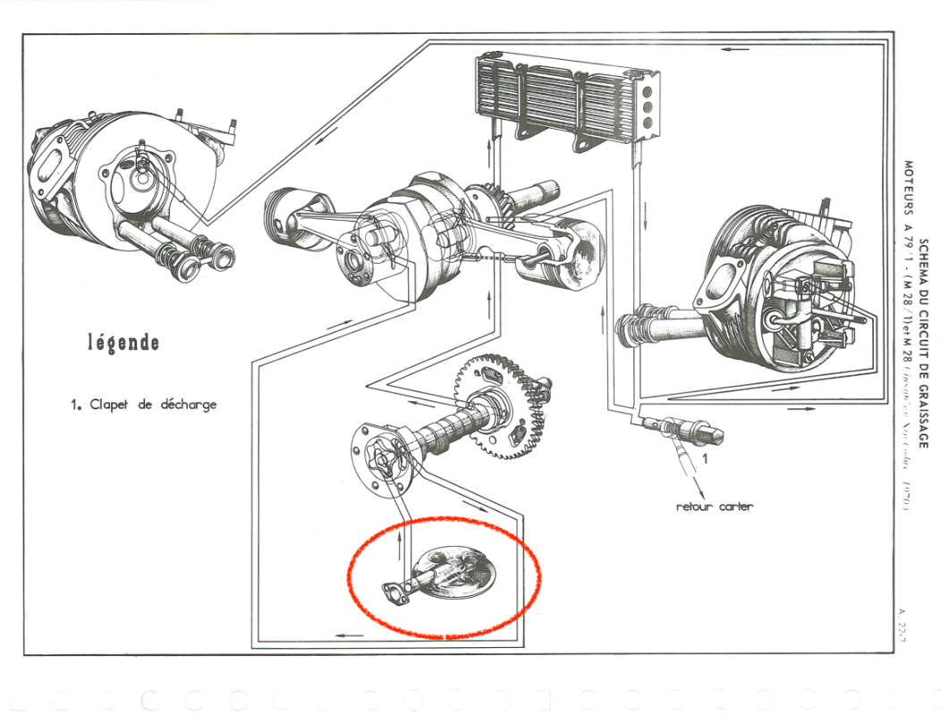

Messages : 2052
Re: Emplacement filtre à huile sur 2cv 4 1974
Le seul filtre à huile (qui consiste en une simple tamis grillagé) que tu as sur ton moteur est interne.
Son remplacement (ou son nettoyage) nécessite l'ouverture complète de ton moteur.
