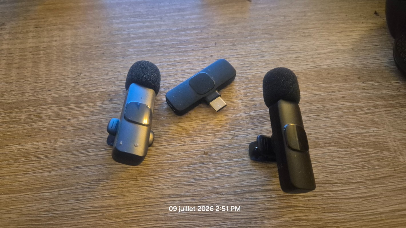

Tiens, ça me rappelle un bruit de suspension aleatoire que j'ai mis plus de 3 mois a trouver...
J'ai fini par commander sur alliexpres pour 15€ un kit micro stéréo sans fils pour smartphones.
J'ai placer les 2 micros a différent endroit du compartiment moteur et fait des enregistrement en roulant.
Ce qui m'as permis de localiser plus précisément le bruit pour finalement me rendre compte que c’était mon aille avant droite qui frottait contre le bras oscillant ( caché par la caisse ).
Un coup de tournevis plat pour redresser la tôle et plus de bruit !...

Bien vu les micros, j'avais fait un truc du genre pour localiser une vibration dans la boîte de la 2cv4. Mais en filaire avec un vieux casque.
