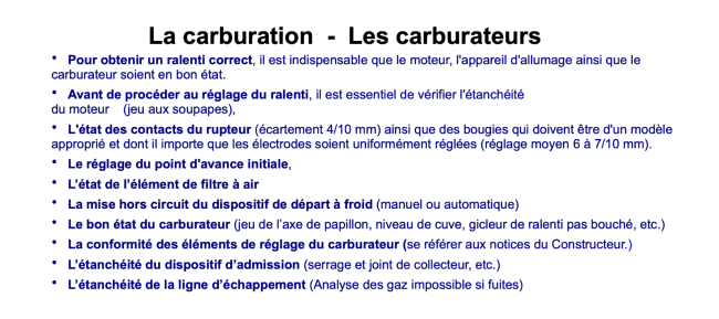

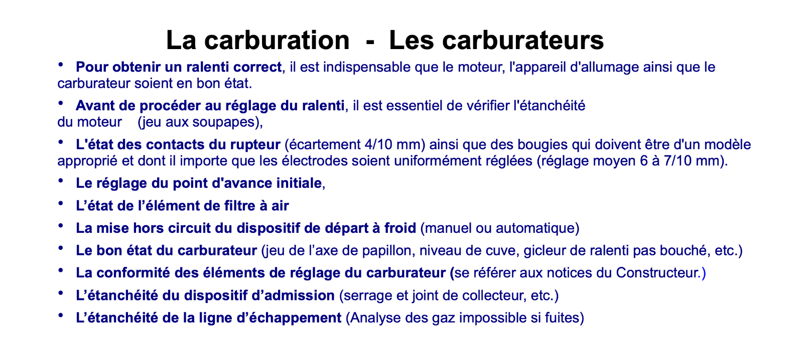

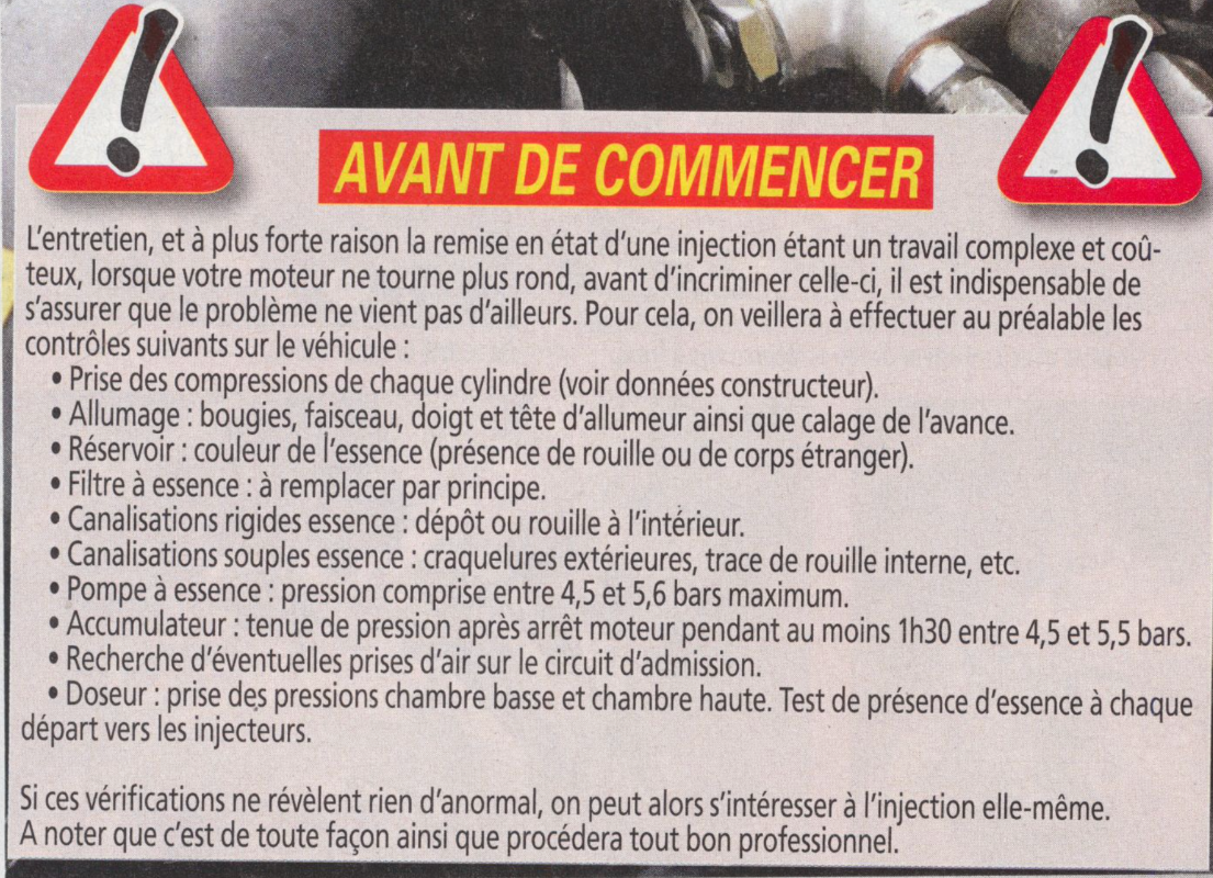

Votre moteur ne fonctionne pas bien ? Avant toute chose, les fondamentaux à respecter !
Messages : 2062
Tout est dans le titre !!!
Et c'est écrit dans les documentations Citroën et Gazoline
Z - Fondamentaux - avant tout réglage de ralenti - Mar 2017.jpg (60.92 Kio) Vu 71 fois
