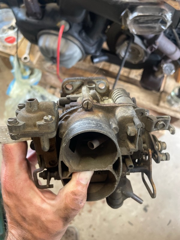

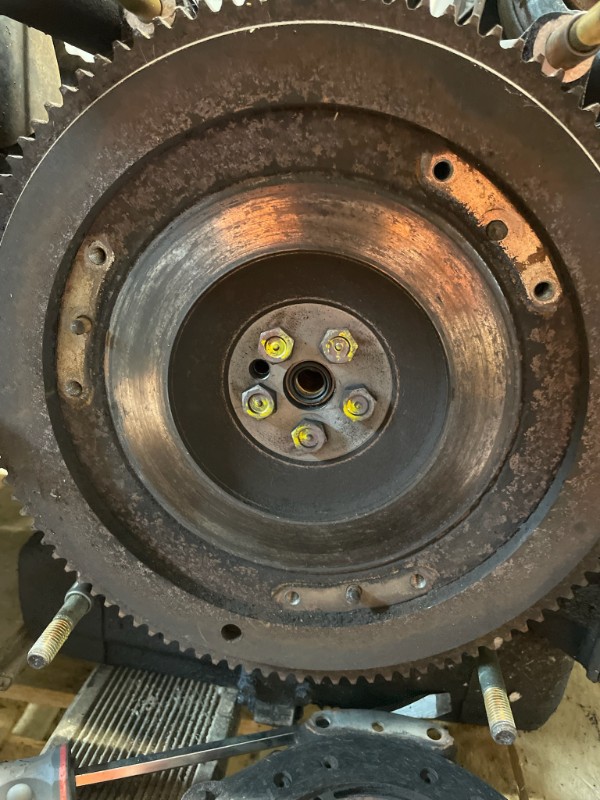

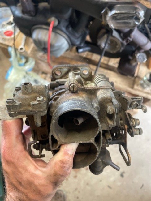

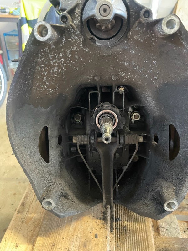

ET voici les photos que je voulais vous envoyer. avant après le passage le bas à US.
Et est ce que je peux mettre de détachant frein a l'intérieur du la cage de l'embrayage puis ensuite un coup de jet d'eau?

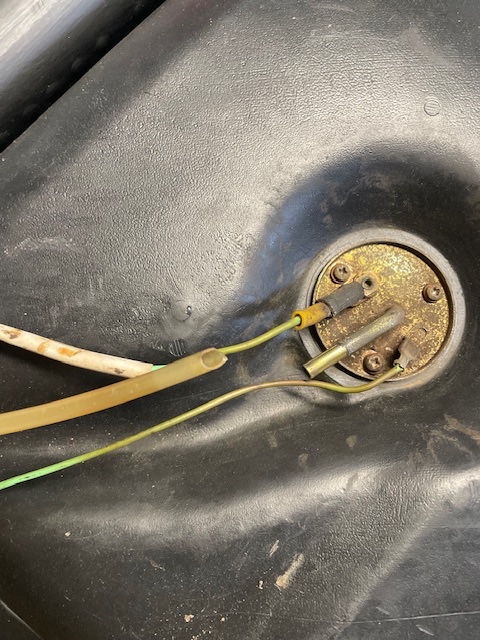

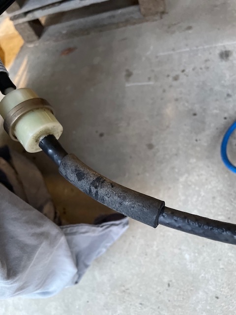

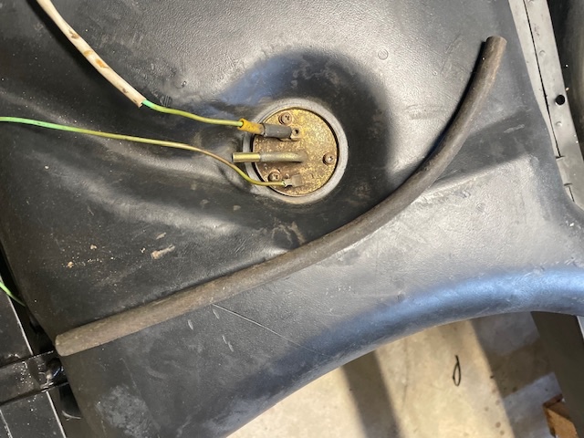

une autre question, je bloque sur le tuyau d'essence vers le réservoir.
En faite j'ai le tuyau transparent qui est trop court.
j'ai vu sur mes photos du démontage qu'il y a avait un tuyau plus gros noir.
Mais le seul que je trouve est celui là.
Et je pense que c'est plutôt une protection quand ça passe près des essieux.
Vous en pensez quoi?
C'est plutôt un truc comme ça qu'il faut que je mette non?
Merci d'avance pour votre aide.
