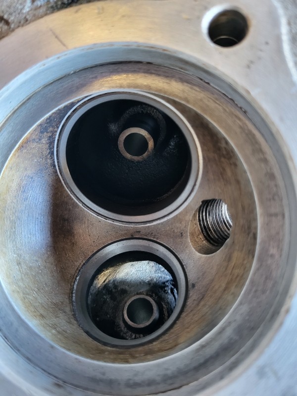

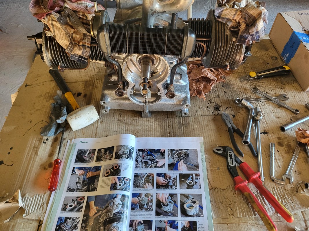

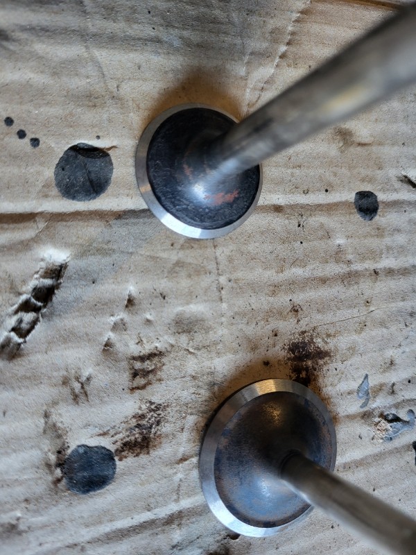

Un petit point sur la restauration du moteur qui s'achève car j’ai d'autres priorités à gérer ces dernières semaines.
Voici les soupapes et les culasses rectifiées Et le moteur remonté en suivant les saintes écritures comme le dit souvent Laurent La pompe à huile est amorcée et la pompe à essence fonctionne avec sa nouvelle membrane.
Il me restera à vérifier l'avance de l'allumage et contrôler le jeu des culbuteurs à chaud lorsque le moteur aura retrouvé sa place

bravo, beau travail !
Par contre, compressions, richesse et ralenti à chaud oui, mais culbuteurs à froid !
