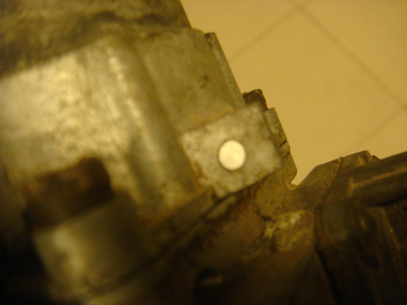

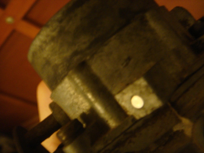

Mais mon carbu n'a même pas de vis de réglage (sauf celle de la butée de ralenti :roll:), elles sont vraiment coupées à  ras:
Est-ce que c'est normal? Ca semble être fait en usine, c'est tellement propre...

Ben ça ressemble plus à  une capsule qu'à  un coup de scie, d'ailleurs pour couper ou meuler à  ras il y aurait une trace sur le corps du carbu.
Moi j'en ai jamais vu, Domi pourra le confirmer, mais je suis quasi certain que c'est ça!

La capsule sortirait un peu du corps du carbu, non?
Sinon je vois pas comment je pourrais l'enlever...

Normalement la cpasule bloque l'accès à  la vis mais rien de plus, elle n'a aucun role d'étanchéité.
Moi je ferais un p'tit trou dedans pour avori une prise dessus.
Mais attends tout de même la confirm de Domi, il est bien meilleur que moi sur la carburation.

Sur le 34 montré, la vis de richesse est dans le puis perpendiculaire à  la semelle, parrallèle au plan de joint vers l'AR.
La vis de butée de ralenti est près du levier d'entraînement du papillon, là  où il se repose.
Le bouchon obstrue l'orifice prévu pour la vis de balayage, heureusement non montée sur celui-ci ! :wink:

Merci Domi pour ces infos, j'ai bien retrouvé la vis de richesse, celle de ralenti aussi :D
Par contre, la vis d'air n'a vraiment pas l'air d'être là ... C'est la vis de balayage dont tu parles (n'19 sur ton schéma)?

:o Oui, là  où tu as la pastille qui bouche le trou.
Heureusement, tous les modèles n'en sont pas pourvus, tu as de la chance de ne pas avoir à  t'en occuper ! :roll:
