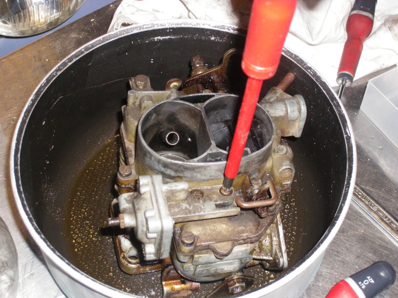

Donc le week end dernier j'ai été chez Baodai et hop, réfection du double corps!
Ben c'était pas du luxe!!
Donc démontage de la pompe de reprise (qui fuyait et me rendait les démarrages difficiles(prise d'air):
Vous avez dit cracra?

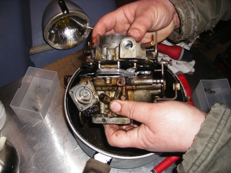

Dépose de la capsule de dénoyage:
D'ailleurs au passage quelqu'un sait où on peut en trouver à  un tarif raisonnable? j'ai quelques petits trous sur la membrane et le seul prix que j'ai trouvé c'est 110€. A ce tarif là  je m'en passe...

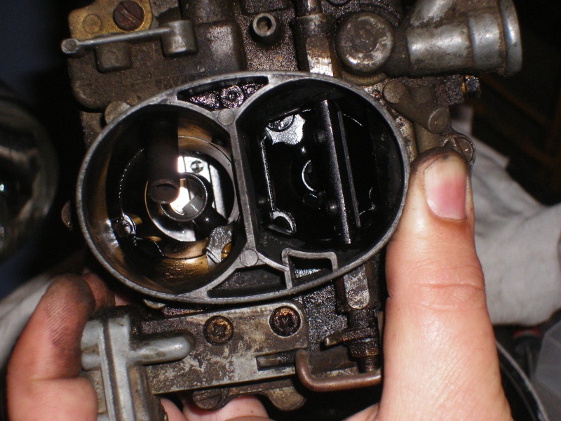

Attention ouverture, il risque d'y avoir à  boire et à  manger...
Bon ça va encore, je m'attendais à  pire:

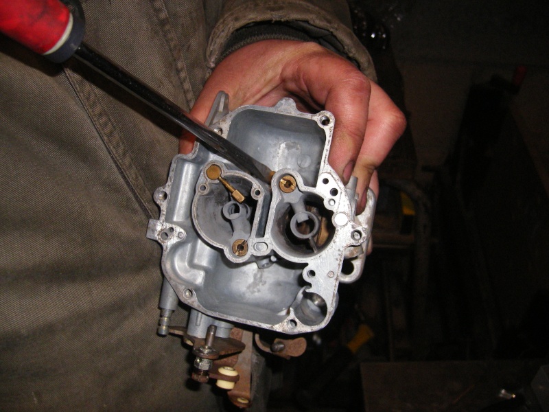

Après moults nettoyages et bains à  ultra son, remontage des gicleurs, et des ajutages:
Peut-être notre maitre ès carburologie (ou quelqu'un d'autres d'ailleurs, du moment qu'il a l'info!)pourrait me dire comment on démonte l'injecteur de la pompe de reprise, dans le kit il y avait un petit joint torique correspondant sur la vue éclatée que j'ai à  son joint, mais pas moyen de le sortir, limite commencer à  le tordre.. :? Ca va il est bien revenu.

Ah j'oubliais! Sur la vue éclatée il y a un dash pot dans la cuve et au démontage du carbu, il y a bien l'emplacement mais rien de plus. J'ai vu que sur le carbu de Romain il n'y en avait pas non plus.
Un éclaircissement sur sa présence ou non?

Euh c'est quoi un "dash pot" ? Il manque aussi sur mon carbu ? à‡a ne m'étonne qu'à  moitié. :roll:

:o Le "dash-pot" n'est présent que sur les modèles à  frein de ralenti, montés en complément de l'embrayage centrifuge. Evidemment, en fonderie, certains corps de carbus sont identique, tout simplement. :)
Est-ce que vous avez pensé au petit gicleur du premier corps, celui qui est uniquement accessble via l'orifice bouchonné sur le côté de la cuve et avec un petit tournevis ?
Pour la menbrane de pompe de reprise, le fait d'avoir nettoyé le corps de celle-ci est déjà  un grand point !
Pour le gicleur de celle-ci, normalement il sort en tirant dessus, mais très souvent ils se retrouvent "soudés" par vétusté et impossibles à  sortir... N'y touche pas, le réglage de l'angle de jet est très important pour son efficacité.

En fait Romain c'est un peu comme un amortisseur, il est là  pour ralentir le mouvement (il joue le même rôle qu'un frein de ralenti).
Pour le gicleur du premier corps, il n'y a pas échappé! Au final il est peut-être plus petit mais plus facile à  remettre que celui du deuxième corps (surtout avec mes gros doigts engourdis...)
Pour l'injecteur de la pompe, il doit s'être bloqué alors, sur la vue éclatée il me semblait bien qu'il était juste emmanché. Et ben ça restera comme ça!.
Pour la capsule de dénoyage, personne ne sait alors où je peux trouver ça à  un prix abordable?

:o Hélas, le moins cher reste la récup sur un carbu démob'... :roll:

Tu confirmes mes craintes Domi, car encore faut-il que la membrane soit en bon état.
Ben je m'en passerai alors, sauf trouvaille bien sà»r (peut-être à  salbris?)
