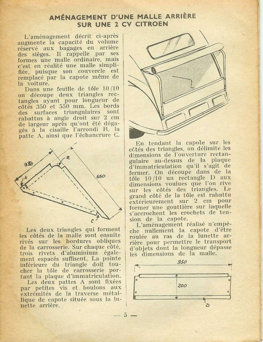

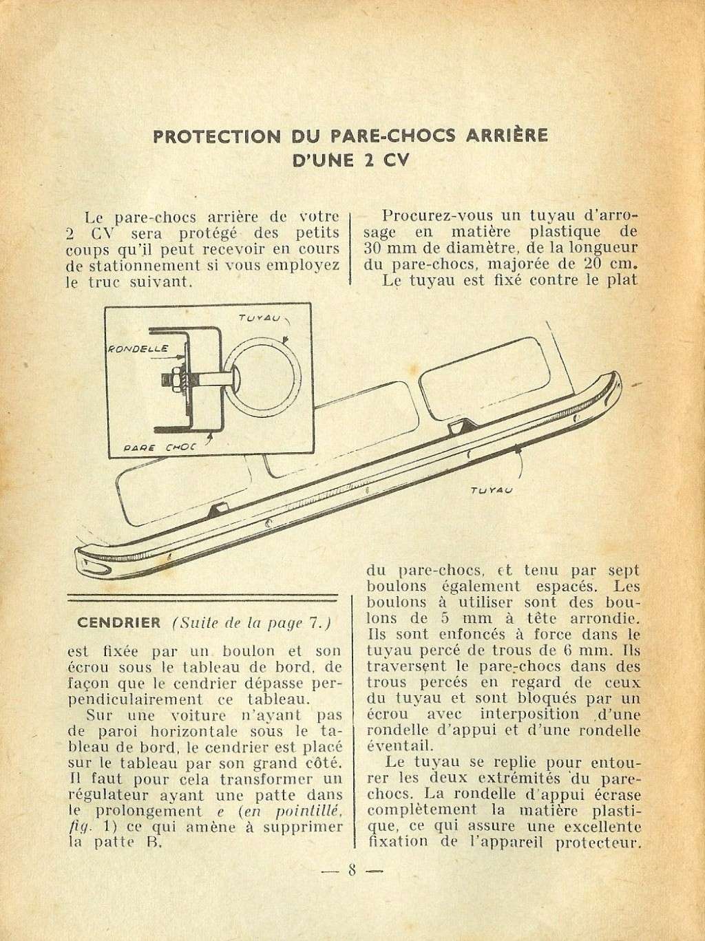

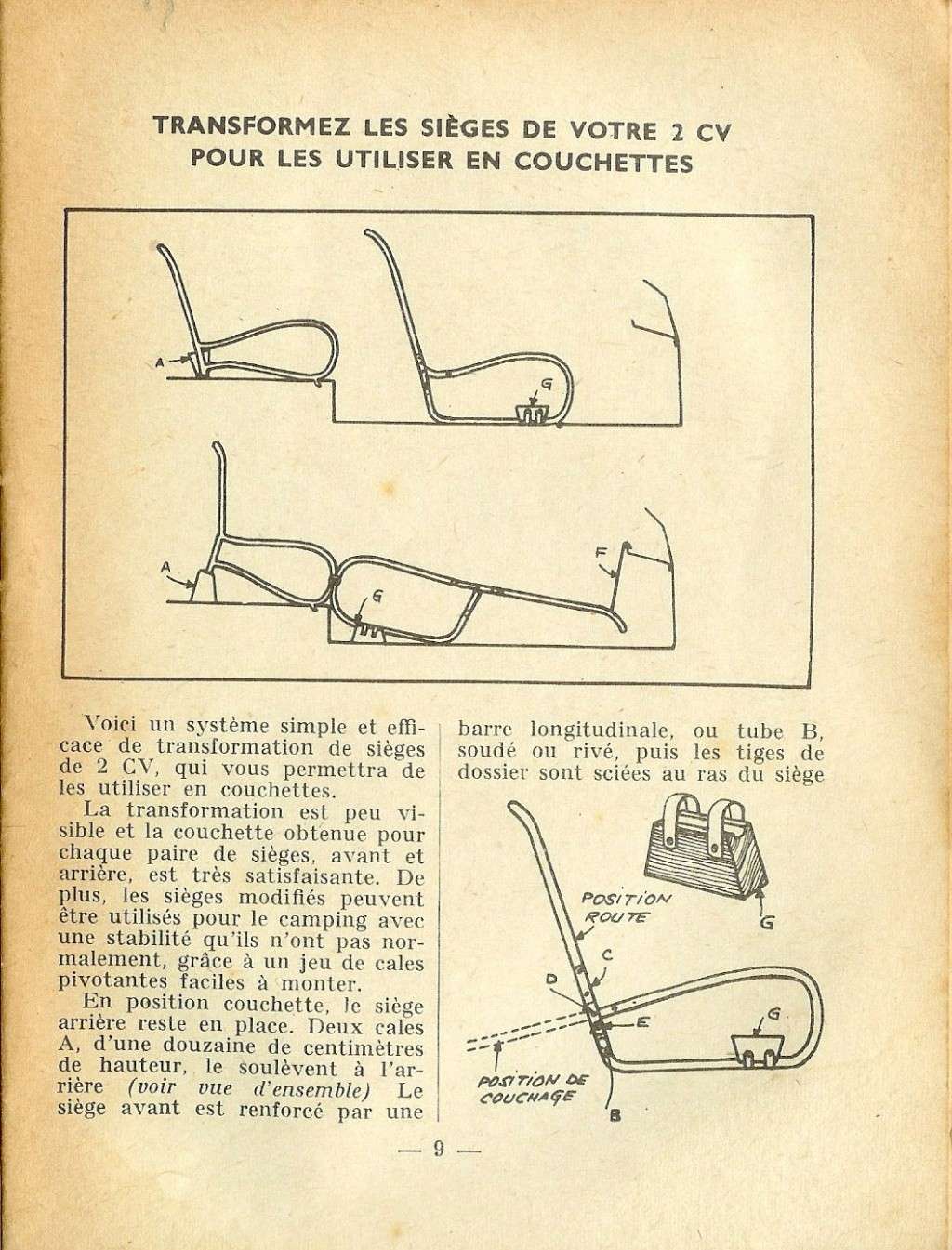

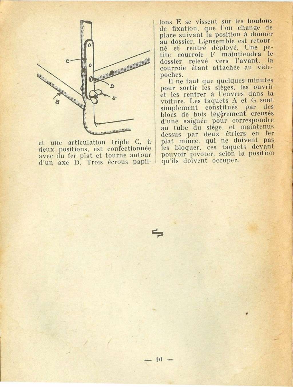

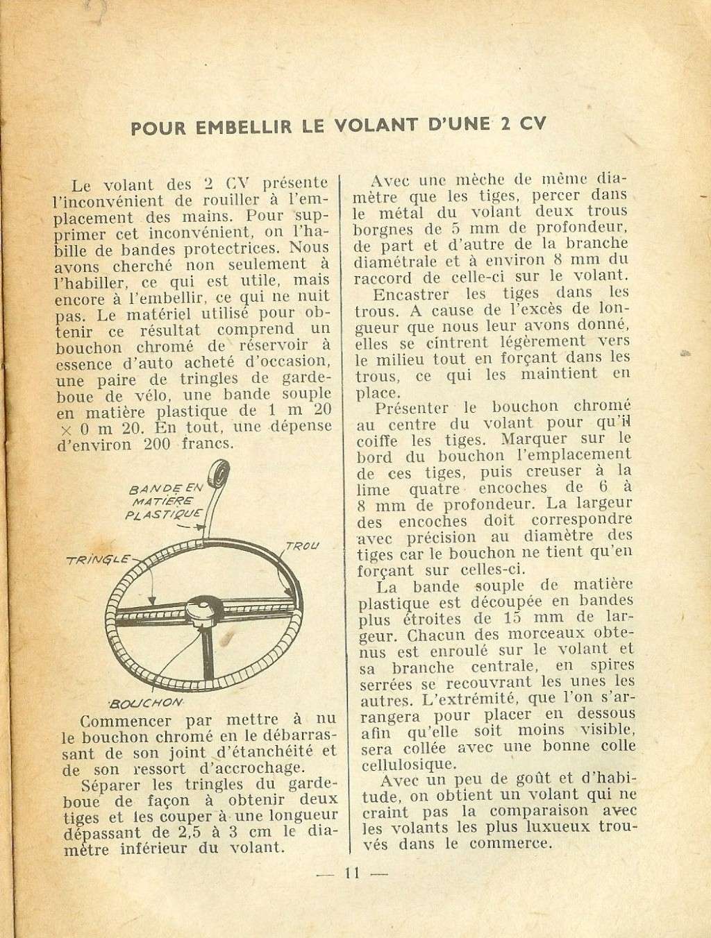

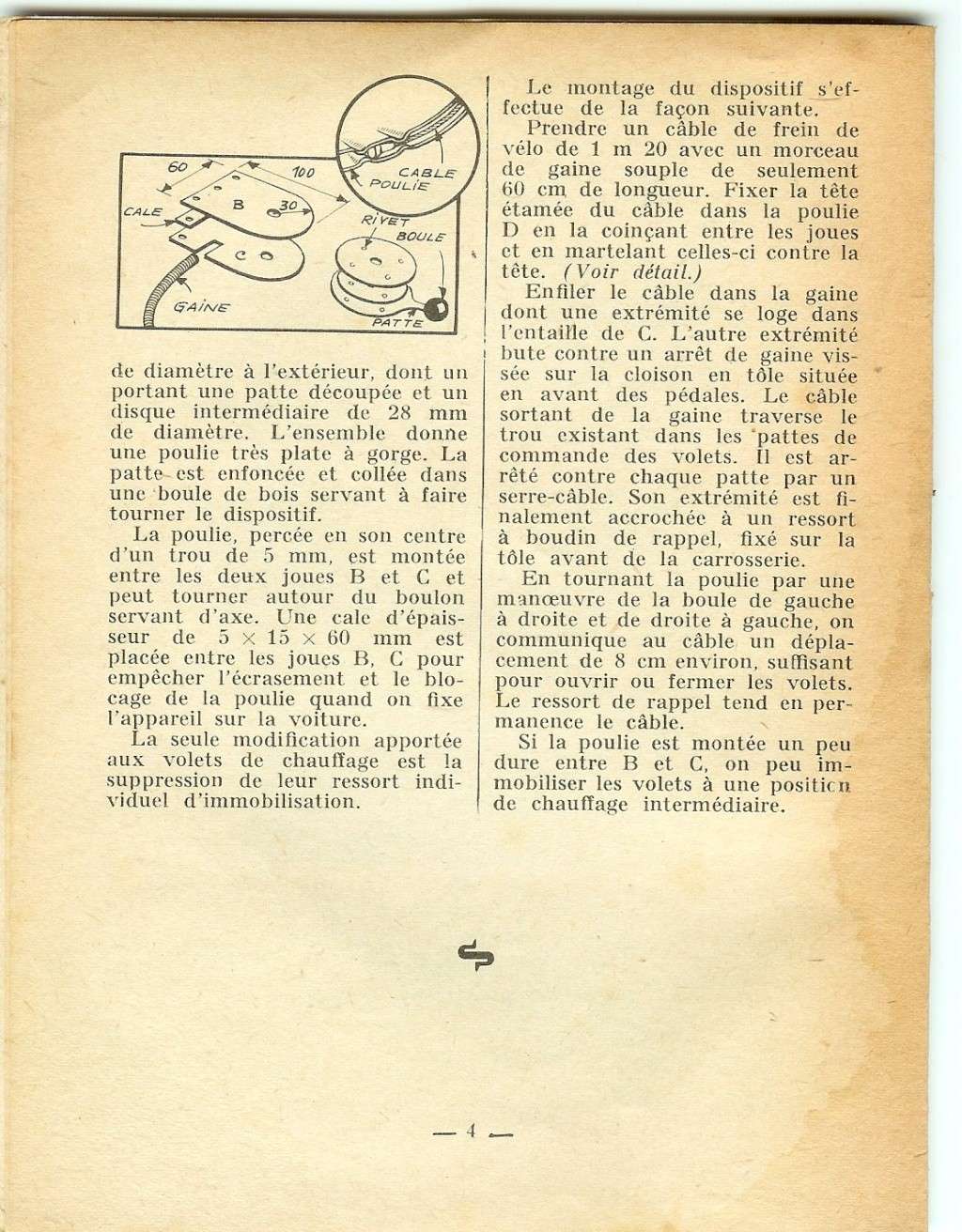

L'équipement très limité des premières 2CV a poussé tous les bricoleurs des années 50-60 à améliorer son confort, un petit exemple de ces bricolages "Système D" :
