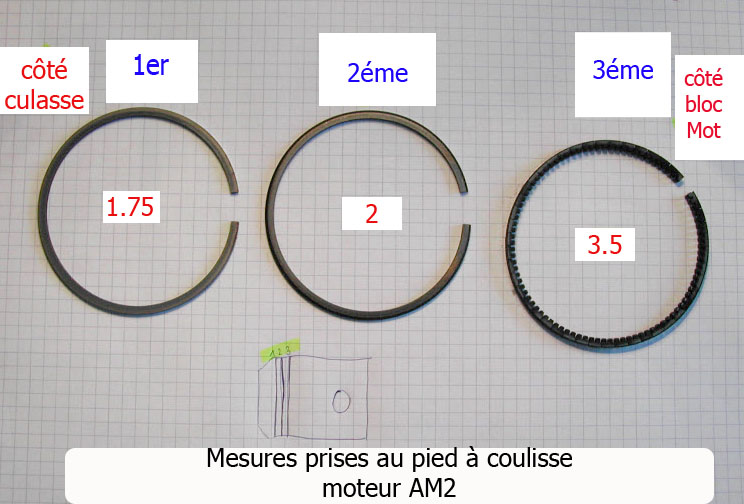

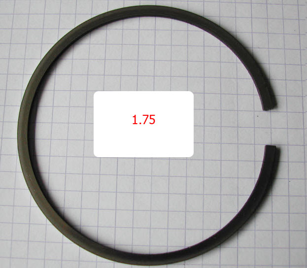

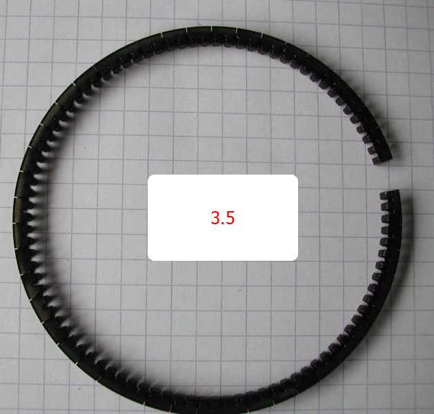

Bonjour voila j'ai démonté et pris les mesures au pied à coulisses .
Cela me donne 1.75+2+3.5
le 1ér
le 2éme
le 3éme

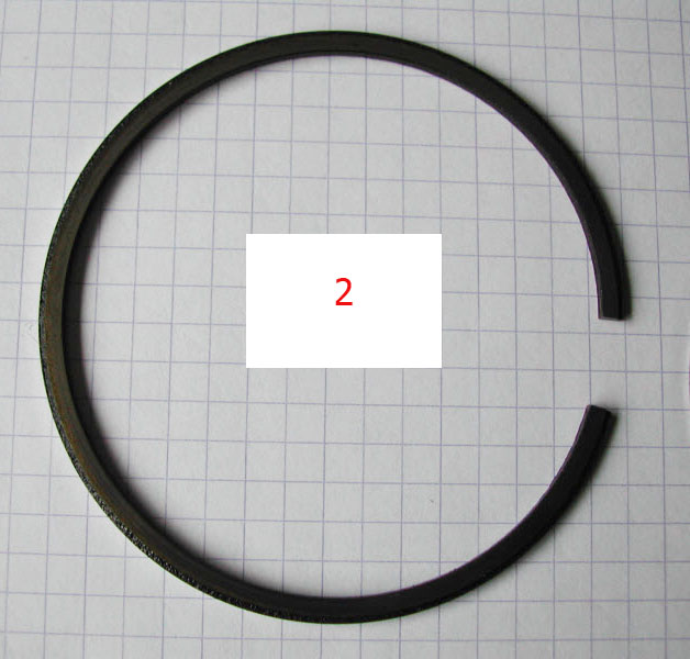

voila sur le bord du 2éme c'est bizarre?
le 1ér
le 2éme
le 3éme

- renato13
- Messages : 11462
- Ma deuche : azlp grise 1960
- Localisation : istres
Re: fuite huile moteur(superieur)
salut
c'est bien les dimension de ton fournisseur, c bon tu peux les commandé sans crainte , c les bon.
le 2 est mort .
bon remontage a+
le 2 est mort .
