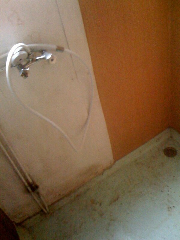

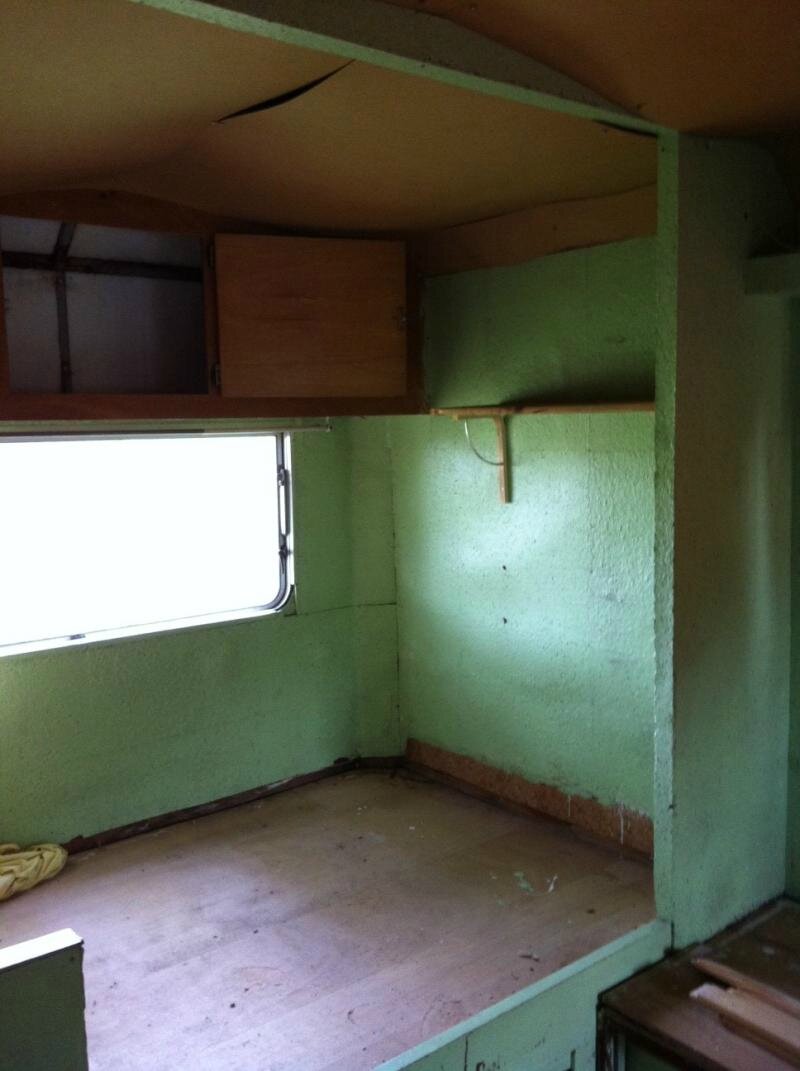

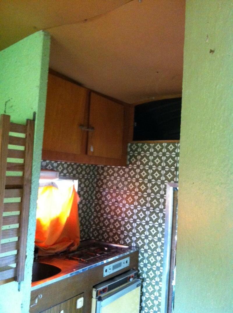

J'ai été curieuse de voir l’aménagement que tu en as fait alors je fais profiter :
shinta85
Messages : 619
Localisation : Vendée
Re: Ma vie en J.
Message par shinta85 »
L'aménagement date de l'ancien proprio et environ des années 1980.
Je pense le retravailler complètement dès que j'aurais poncé les montants et repeint ceux ci.
Il est actuellement vide (si on enlève le bordel de pièces dedans). :mrgreen:
