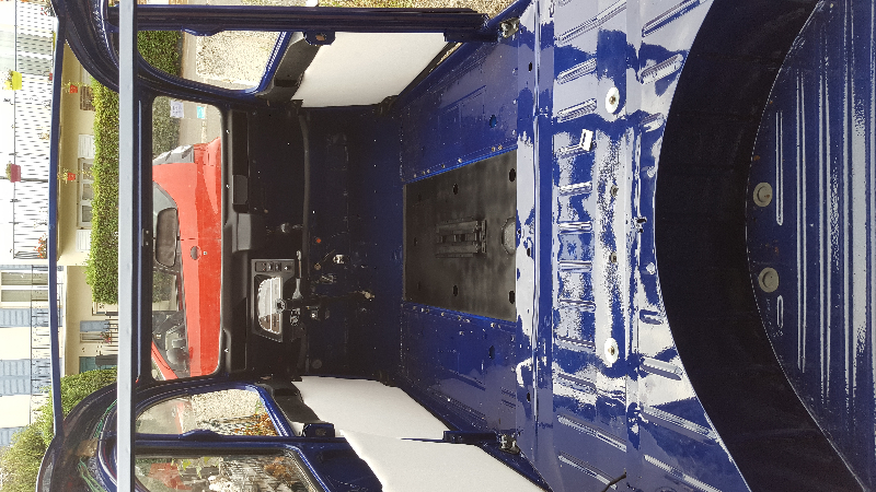

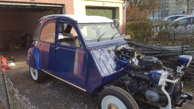

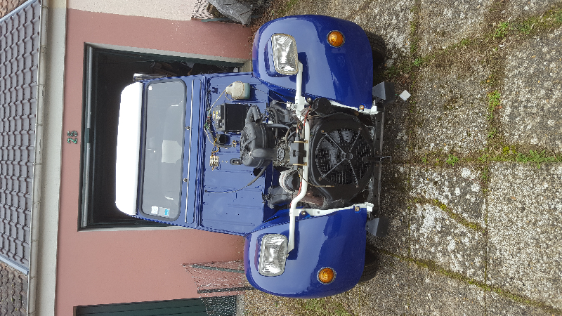

Voici des photos de la restauration :
L'interieur Les sièges : L'extérieur :
Deuchement
Sebing
Deuchement
Sebing
