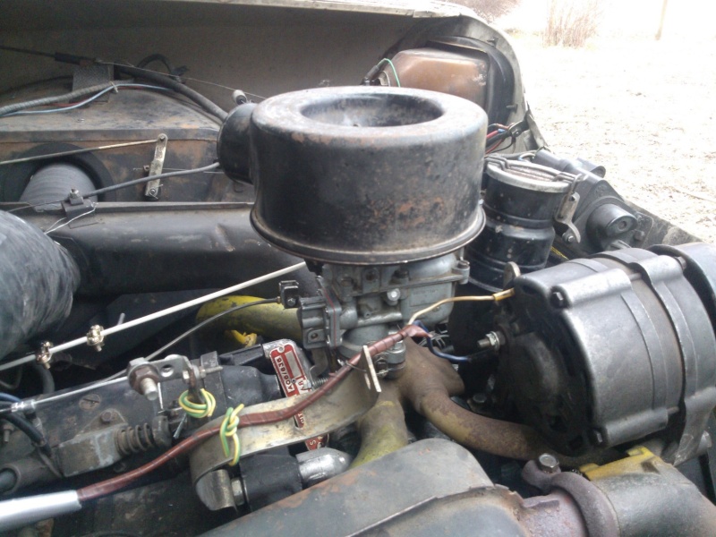

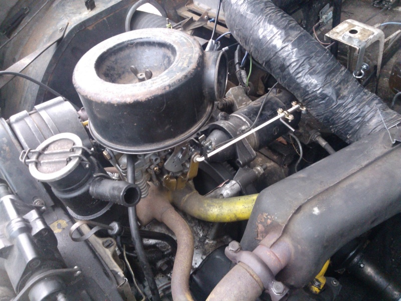

Je me suis dégoté un filtre à air tout simple et bien assez efficace qui se monte direct sur la cheminée du carbu. Ca marche du feu de dieu :) Seul problème : pas d'entrée pour la durite du reniflard.... Que faire ? Voici des photos :

Il existe des filtres Green qui viennent se positionner sur le reniflard : http://www.tpv-2cv.fr/filtre-a-air-2cv- ... 371fr.html
