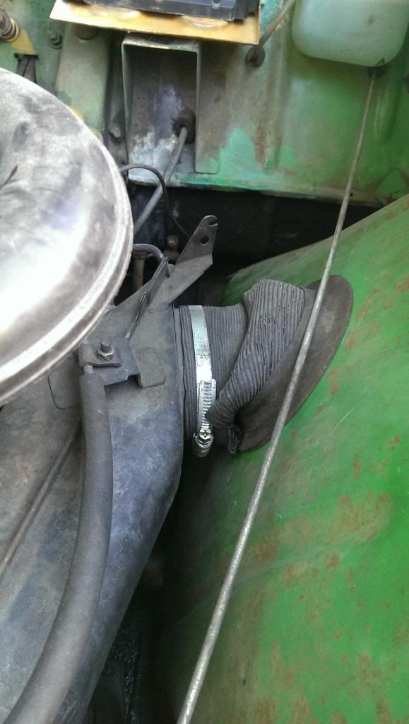

je souhaiterais savoir s'il est possible de réaligner la sortie de la boite de chauffage droite car j'ai le manchon qui est plié. J'ai tenté de jouer sur les différents serrages mais rien a y faire :
Sur la sortie gauche, je n'ai pas ce problème.
Merci d'avance pour votre aide.

Salut!
Ah oui y'a comme un problème!
La méthode standar: tu desserres les colliers d’échappement de chaque côté de la boite de chauffage, et tu cherches à réaligner. Vu l'écart à mon avis cette première étape ne suffira pas. Vérifie le bon montage du pot sous boite quand même. Donc si c'est pas encore bon, faut sortir le chalumeau et redresser la "corne" du pot sous boite pour en modifier la courbure, et faire en sorte que tout ça s'aligne mieux.
Autre méthode moins orthodoxe (pas sur que ça suffise vu l'écart): tu mets des manchons type Burton:

En jouant avec les colliers de serrages je n'arrive pas à y remédier... c'est vraiment bizarre comme soucis. Je vais regarder le montage du pot de boite - peut-être !

L'un des plus sérieux qui soit. Leur réputation n'est plus à faire.
Ton aile n'a pris de choc? Le chassis n'est pas tordu?

salut, un copain m'a redressé la bête à corne avec un démonte pneu, pas besoin de chalumeau.
