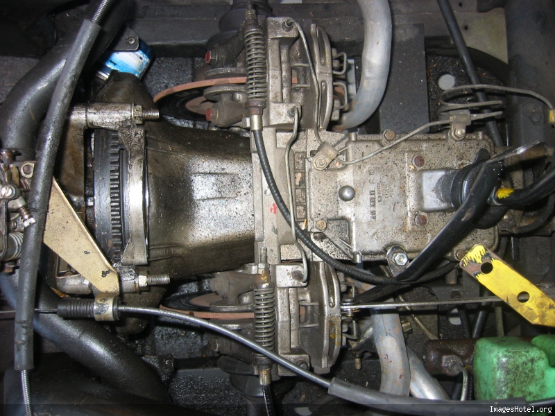

Ceci dit, une photo de ton volant moteur mécanique toujours assemblée, vu de dessus, nous en dirait dèjà plus... 8)

Bon, en ce moment, je n'ai pas trop le temps, mais normalement le week-end du 22-23 aoà»t, je vais déposer le moteur.
Je prendrai une photo de l'ensemble et tout particulièrement de l'embrayage et du volant moteur.

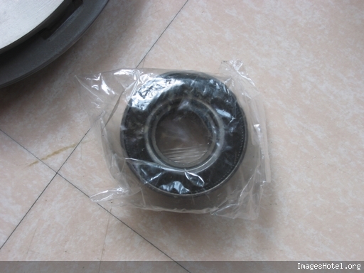

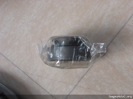

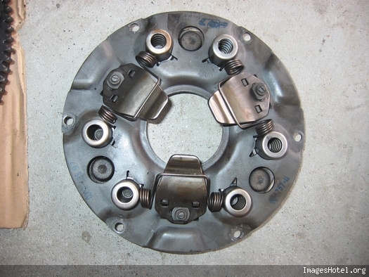

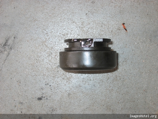

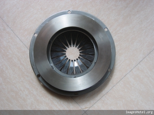

Je me souviens maintenant.
La dernière fois qu'on a changé l'embrayage c'était un embrayage à 3 doigts et non à diaphragme.
Donc, il faudra surement que je change le volant moteur, si vous me dite que le moteur AM2 fonctionne correctement avec un embrayage à diaphragme.
Si je comprends bien, l'embrayage est monté sur le volant moteur, lui même monté sur le moteur ...

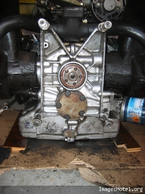

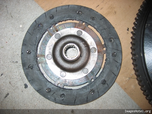

Comme annoncé, j'ai fait tomber le moteur.
Et bien sà»r, le problème venait de mon embrayage. Et pour cause, la garniture ne tenait plus sur le disque. Les rivets étaient coupés.
Domi, je t'ai envoyé les photos du démontage.
Reste à savoir quel volant moteur et embrayage monter sur mon AM2.

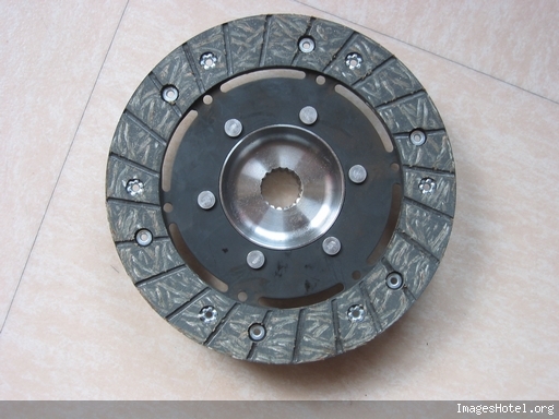

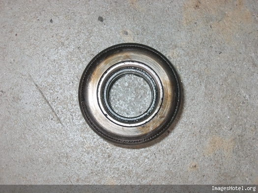

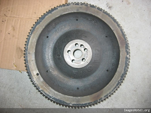

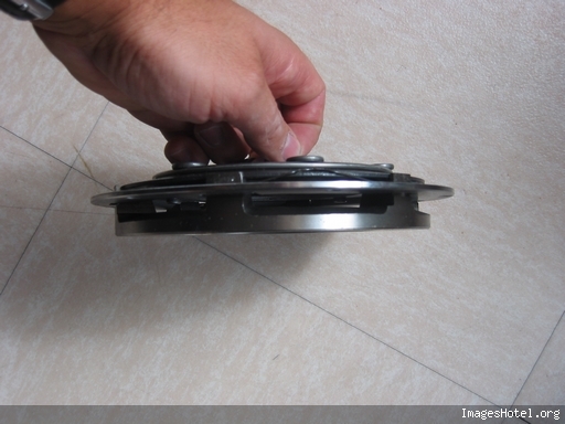

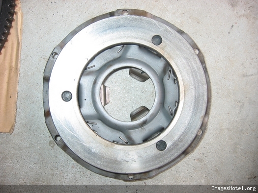

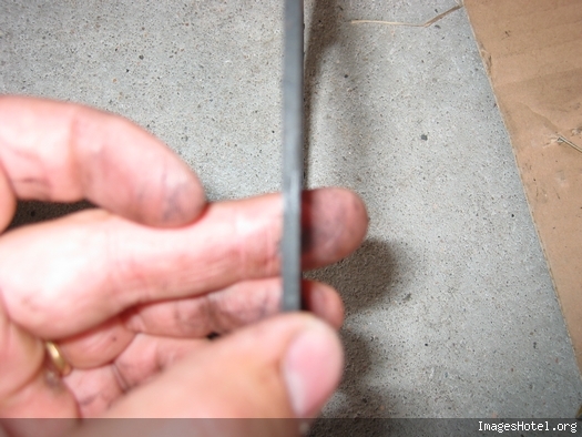

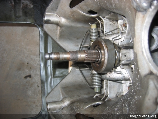

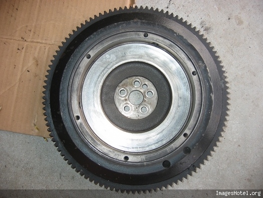

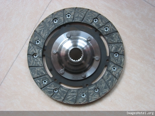

Mes photos enfin
doigts et du nouvel embrayage à diaphragme qui sera remonté.
Démontage :
Nouvel embrayage :
D'autres photos du remontage suivront.
Démontage :
Nouvel embrayage :

Et hop, tout est enfin remonté.
J'ai donc monté sur mon AM2, tout en gardant le gros volant moteur, le système d'embrayage avec mécanisme à diaphragme, qui remplace celui à 3 doigts.
Tout s'est parfaitement assemblé.
J'ai positionné le disque dans le volant moteur avec le centreur, et le mécanisme par dessus.
Après avoir pris soin de tout centrer, j'ai boulonné à fond les 6 écrous du mécanisme.
J'ai remonté mon moteur sur la boite. Tout était bien aligné, et j'ai serré.
Après, j'ai pris soin de mettre ma garde de pédale à 131 mm comme indiqué dans le RTA et le tour est joué.
Après avoir tous remonté, je viens d'aller faire un essai sur la route, et je dois dire qu'à l'usage, l'embrayage avec mécanisme à diaphragme est beaucoup plus souple que celui à 3 doigts.
L'effort est forcément mieux réparti.
On verra bien maintenant.
Tout ce que j'espère, c'est que mon disque ne se coupera pas comme les deux premiers.

Bon, je reviens sur ce forum, car mon problème d'embrayage est revenu.
Cette fois-ci il a tenu presque 3 ans (à peine 5000 kms).
J'en ai un peu marre.
Cette fois-ci, je suis à la recherche d'un volant moteur plus léger pour monter sur mon AM2.
Il n'y a plus que ca que je n'ai pas essayé.
Je vais racheter un embrayage à diaphragme comme le précédent.
J'en suis même à me demander si je ne devrais pas changer l'ensemble moteur+boite.
Quoi que je viens tout juste de changer les culasses de mon AM2 suite au pas de vis foirés des bougies dans celles-ci.
Si vous avez des idées, je suis preneur.

je viens de lire tes misère, avec tes embrayage il y a un embrouille de pièces. :?:
ce que je constate sur tes photos plus haut, les rivet qui pète comme ça, c'est du que le disque force, il débraye pas comme il faut, cela peut être du au disque les cannelures trop longues, la butée viens appuyé dessus, et comprime pas a c'est les ressorts.
cela peut être du a un mauvais réglage du câble embrayage, qui doit être non pas de 131 mn ...mais 141 mn ....1 cm trop tendue peux flingué ton disque en rien de temps,
le disque force a chaque passage de vitesse, ou encore plus a l’arrêt au feux avec une vitesse enclenché, ou arrêter le moteur en faisant calé. voila les cause qui peuvent pété tes rivets du disque.
maintenant pour ton embrayage faut faire comme Domi ta conseillé plus haut en 2009,
monter un volant fin,avec disque mécanisme et butée a diaphragme que tout soi du même ensemble, sinon ça marchera jamais longtemps se genre de montage
contrôle aussi le petit roulement dans le vilo, sil et bon avec un noisette de graisse, si c'est une bague une goutte huile.
