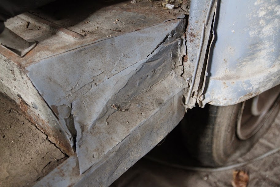

Et dans la série "c'est bien triste", l'état des intérieur d'aile arrière....

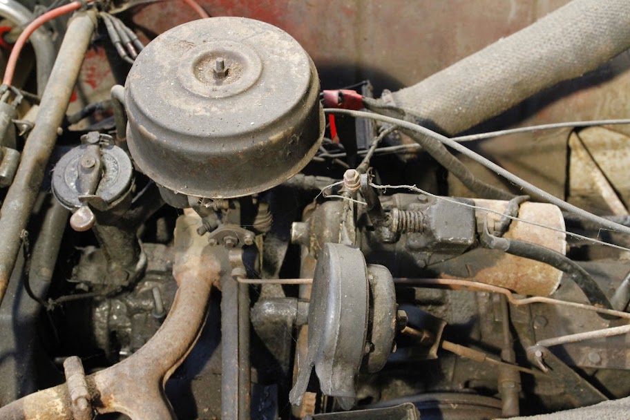

Et dans la foulée "mauvaise nouvelle", j'ai eu confirmation que le moteur avait été changé (j'ai trouvé une étiquette sous les sièges que mon papy avait surement planqué là et qui indiquait "nouveau moteur 88400 , vidange 88400 et bougies 88450).
Si quelqu'un pouvait me confirmer (ou pas) que mon moteur est raccord avec une AZLM de 59 (même si il a été changé...). Parce qu'à ce rythme, autant racheter une autre auto à retaper!!!

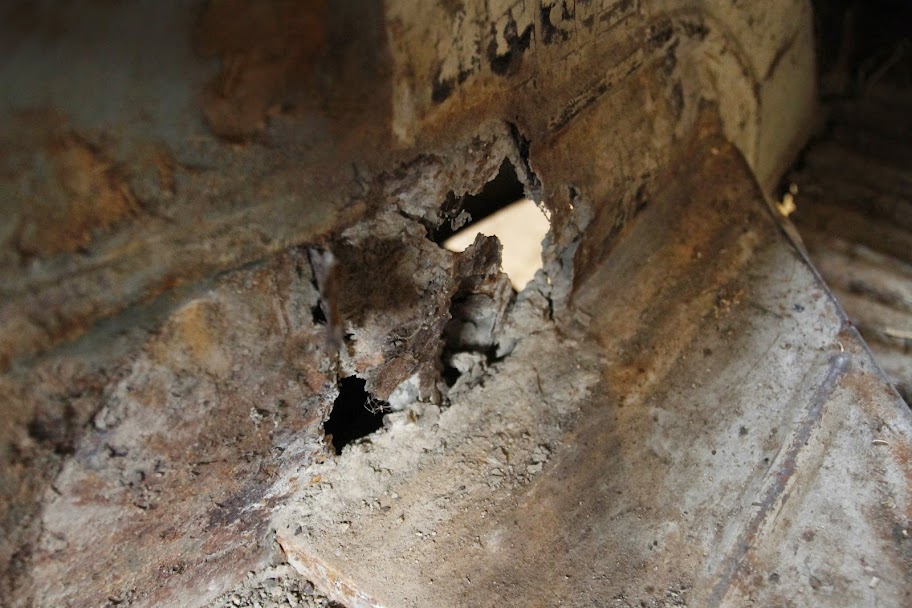

En me penchant sous l'auto, le constat sur l'état du châssis n'est pas mieux! Il est archi pourrit!
Et comme j'ai retiré les ailes avant... On y voit mieux...
C'est la misère aussi de ce coté là!
Donc je pense que je vais devoir mettre ce projet en stand bye (quelques mois, je vous rassure!) histoire de mettre un budget de coté avant de m'y remettre!

Pour le châssis je te confirme il est fichu dès la première photo cela se voit au jour entre l'aile et le capot.

Pour le moteur oui c'est le même modèle que celui d'origine 12cv .... je confirme ! :wink:
