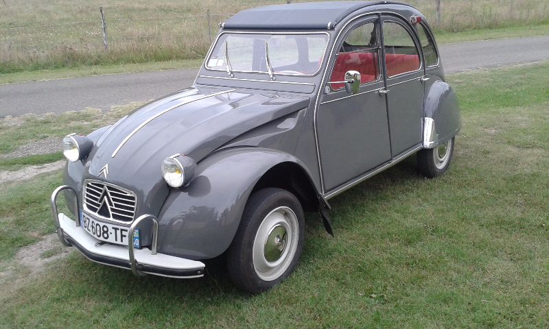

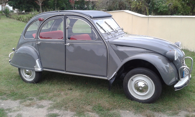

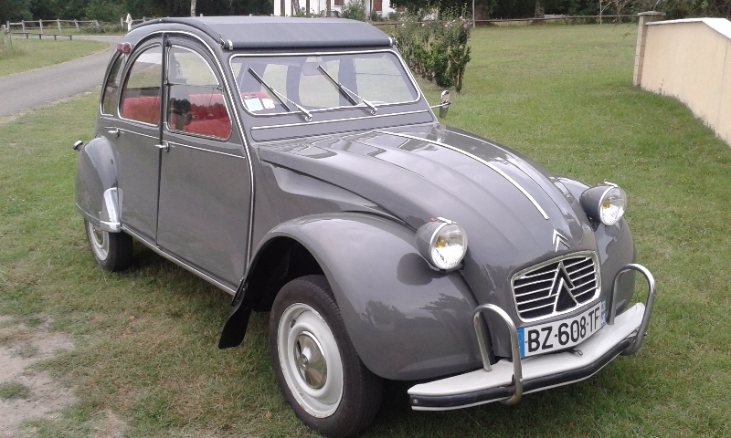

Voilà bientôt 2 ans que j'ai démonté mon AZAM pour faire une restauration complète (hors moteur). J'ai terminé cette phase aujourd'hui après bien des questionnements, erreurs et satisfaction aussi ...
donc voilà quelques photos de ma deudeuche :
Bien sûr tout n'est pas parfait car après une série d'essai sur route je constate quelques anomalies :
-1 : Elle ne tient pas le ralenti , cale mais redémarre sans problème
-2 : Elle plafonne à 70 kms :o
-3 : Je ressens des à coups comme si le moteur/boîte butait contre le chassis
-4 : J'entends un bruit bizarre de frottement irrégulier et pas constant
Voilà , je pense que je vais devoir revoir le groupe motopropulseur dans son ensemble ... :pense:
Peut être avez vous rencontré aussi ces types de problèmes ? Si vous avez des conseils , je suis preneur bien évidemment...

Messages : 3688
Re: 2 cv Azam Enac
J'ai oublié de vous demander ce que vous pensiez de la hauteur de caisse en voyant ces photos. Je trouve qu'elle est un "poil" basse ? Et vous ?
