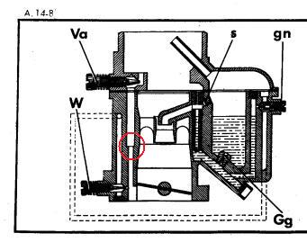

Sur mon 34 pics 6 , le canal de balayage est bouché, impossible de le déboucher. D'après les docs trouvées, ce canal est tout con et tout droit, sans coudes ni rien. On voit même bien sur le carbu que le conduit est rectiligne.
Or, il y a quelque chose dedans qui le bouche... Je me demande donc si ce n'est pas fait d'usine ? Les derniers 34 pics ayant été soulagés du système de balayage. Citroën aurait posé une pastille au niveau de l'épaulement dans le conduit ? (Entouré en rouge sur le dessin.) Ca vous paraît cohérent ?
Et si oui, possibilité de perfer afec une perfeuve pour ré-ouvrir ce canal, sans risques ?

:o Hello ! Peut-être que ton carbu est un mix de 2 modèles : un avec balayage (couvercle) et un sans (corps) ...
Tu peux risquer de percer, au pire tu serreras la vis de balayage à fond si d'aventure tu rencontre un soucis suite à l'ouverture du passage...
Ceci dit, les réglages fins sont plus délicats sur un carbu à balayage que sur un carbu classique.
Bon succès dans tes démarches ! :wink:

J'ai récupéré une caisse de vieux 34 pics. Tous ont le canal de balayage débouché, même s'ils sont équipés de couvercle sans vis d'air. La seule différence étant l'absence de calibreur d'air sur le plan de joint.
Pour l'instant j'ai monté un 32 BIC, ça marche plutôt pas mal !
