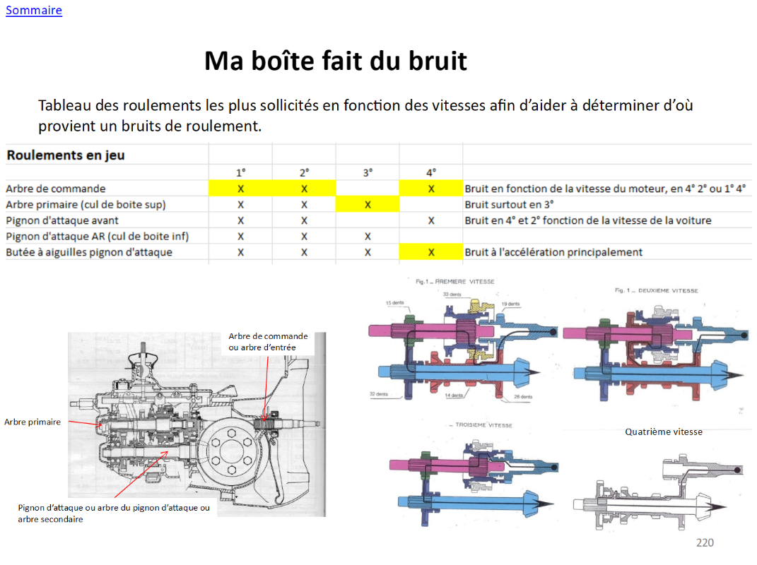

malheureusement une fois la voiture ENTIEREMENT remontée, vilain bruit à la décélération et 3ème qui accroche !
Je suis presque certain qu'il s'agît du ou des roulements d'arbres qui sont usés et/ou désserrés...
Le bruit est caractéristique mais était inaudible avec le moteur mort et très bruyant ! :cry:
La voiture fonctionne, mais je dois absolument faire l'opération à l'occasion de la révision des 1000km.
Je l'ai déjà fait sur plusieurs 2cv (boîte déposée) mais ma question est la suivante :
Est-ce que l'un de vous l'a déjà fait avec la boîte sur la voiture ?
En théorie cela semble possible de déposer le cul de boîte en place,mais j'aimerais en être sûr.
La voiture est entièrement finie et cela m'ennuie de tout démonter avec le risque bien réel de rayer quelque chose .
Entre temps je l'ai fait cet été sur ma fourgonnette à titre préventif (et c'était bien usé et désserré, même sans bruit particulier)
On peut voir le roulement hs remplacé, à gauche de l'image sous la clé de 11, le jeu était important.
Mais j'aimerai vraiment éviter de tout redémonter sur la rouge......

pour ta question !! oui tu peut changer tes roulements sur place, c'est plus chiant mais on y arrive ,
mais de toute manière pour y accéder il faut déposer les ailes et tout se qu'il y à au tour du cul de boite
puis il te faudra passer deux vitesses part le dessus du couvercle, pour pouvoir serrer tes écrous .
maintenant je te donne mon avis
c'est pas sur que tes roulement soi hs ou desserrer, sinon le symptôme des arbres desserrer, toutes les vitesses son dure a passer accroche ou craque,
il y aurais aussi du jeux dans le couple conique,est si les roulement sont hs çà fait un bruit sourd de ronronnement permanent, après il peut aussi y avoir
les roulement avant, si c'est deux la on du jeux ou du bruit c'est dépose est démontage des arbres,
tu dit qu'il y a que la 3 qui craque ,moi je pense plutôt au synchro ou la bague de desserrer, ??. à vérifier. :salut:
