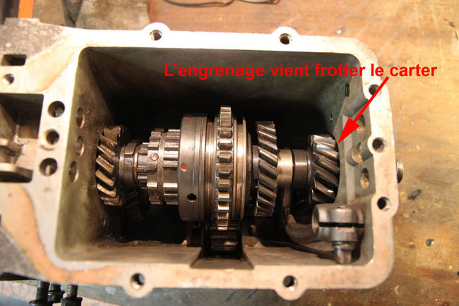

Le but étant de voir si j'avais les outils nécessaires, et aussi la capacité à le faire, j'ai donc ouvert la boite et commencé a démonter et nettoyer.
j'ai désacouplé la cloche embrayage, démonté le couple conique, le couvercle dessus de boite, les fourchette et leur tiges respectives et enfin l'arbre primaire (enfin le premier qui se présente quoi). donc dévissé l'écrou, sorti le roulement, et l'arbre avec les pignons dessus.
j'ai tout néttoyé en prenant soin de d'ordre de démontage, je n'ai pas démonté l'arbre inférieur, j'ai repositionner l'arbre supérieur avec la pignonnerie, remis le roulement, revissé légèrement l'écrous de fin d'arbre, mais là je me pose une question : lorsque je manipule les engrenages, sans forcer, en faisant tourner l'arbre moteur, le roulement sort de son emplacement et un engrenage vient frotter le carter !
J'ai du loupé un truc... ou alors c'est les fourchettes qui maintiennent les pignons a leur emplacement ?
voici des photos :
après avoir remonté l'arbre primaire et repositionné : et après avoir fait tourner l'arbe moteur : tout a bougé : le roulement sort du logement : j'imagine que "quelque chose" doit empécher cet arbre de bouger ainsi latéralement...
mais je ne vois pas quoi ?

ce qui empêche le roulement de reculer et l'arbre avec, c'est simplement le couvercle arrière de la BV.

ben oui si rien et monté serrer c'est normal que tout bouge faut tout serrer,

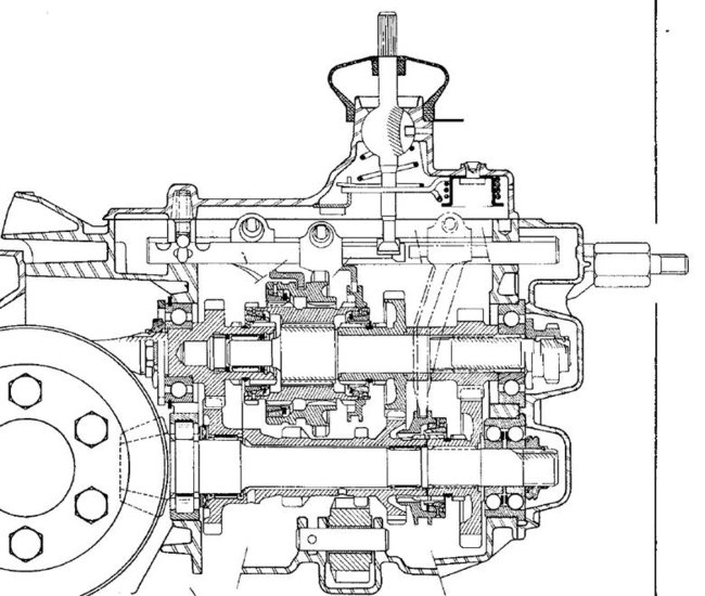

ton arbre primaire est en deux partie, la partie avant que l'on appelle la queue de boîte, en bout il y a un roulement tenue part un clip et au centre un écrou de 24,
qui lui serre l'arbre et tien le roulement en plus du clip, et cette fameuse bride vissé dessus, puis l'autre partie de l’arbre primaire rentre dans l'autre partie de la queue de boîte
il y a un petit roulement la aussi dedans, et en bout ton roulement épaulé en cu de boîte avec son écrous qui se serre entre 7/9 kg,
et une fois tout bloqué plus rien ne bouge , si tu a remonter les pièces dans le bon ordre bien sur ,? il y a des cales faut pas les intervertir ou les mélanger, bref une boite

après les deux partie une fois rentrer une dans l'autre, les fourchettes de monter tout serrer rien doit bouger, je suis d'accord avec toi le couvercle viens appuyer dessus
mais c'est pas le couvercle qui tien les arbres c'est le serrage de l’écrou .

Il y a un truc que je ne comprends pas : le fait de serrer l'écrou de l'arbre supérieur ne change rien, si je manipule les pignons ça fait sortir le roulement arrière (coté habitacle) de son logement, et je suis d'accord ça ne peut pas être le couvercle de cul de boite qui tient le roulement, comme il est en alu, il ne ferait pas long feu.
Pour le remontage : regardez les photos et dites moi, peut etre me suis je trompé dans l'ordre....
Ou alors est-ce une fois les fourchettes en place que l'arbre ne pourra plus bouger ?

Non cet arbre ne doit pas bouger d'un millimètre sil et bien rentrer dans la queue de boîte ? il doit tenir tout seul ,
le roulement de cul de boîte sert a le guider ,et au serrage de l'arbre, et pour le jeux longitudinal.
maintenant si tu a déposer les pignons !!!faut être sur que tu à tout remonter dans l'ordre, la sur la photo on voie rien !!!!

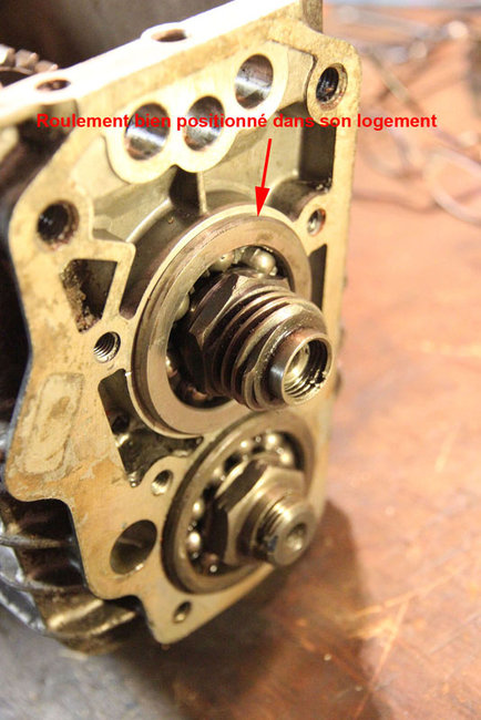

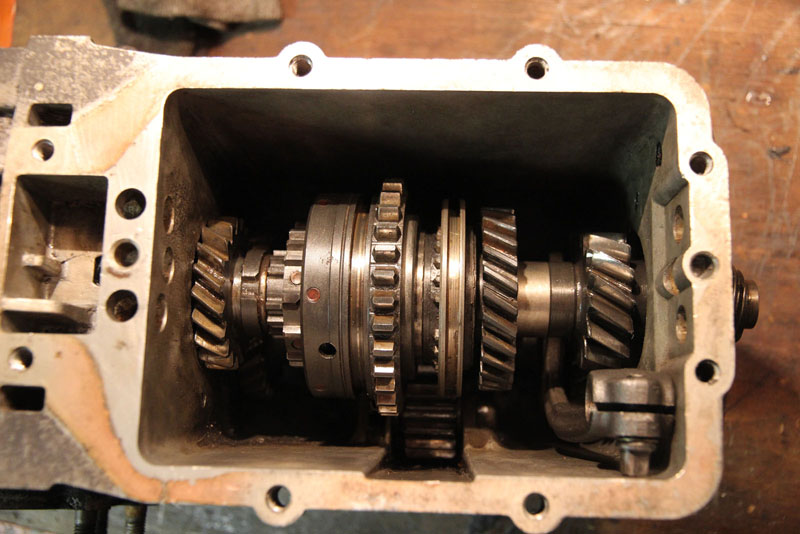

Bon, alors j'ai gratté à ma boite ce Week end, et là : hallelouia ! j'ai compris ! il suffisait d'ouvrir les yeux, et d'avoir tous les éléments sous les yeux. j'avais mis le cul de boite de coté, et en le reprenant...
en fait c'est bien ujiko qui a raison : c'est le cul de boite qui vient fixer l'arbre supérieur et l'empêcher de bouger latéralement, il y a une gorge de fraisée dans le cul de boite qui vient s'appuyer sur l'épaulement du roulement, et en fixant de cul de boite on solidarise de roulement avec le carter, une fois serré plus rien de bouge. C'est parfait.

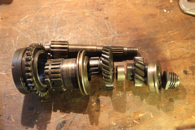

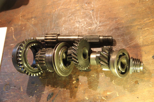

pour ceux qui ont un doute :
Donc voici comment les pignons doivent etre montés sur l'arbre :

c'est bien le couvercle qui maintient l'arbre intermédiaire, on voit bien cela sur la coupe de la BV figurant dans la RTA :
Le couvercle maintient les 2 roulements en place, donc les 2 arbres, intermédiaire et secondaire.

Bonjour,lafour a écrit :Bon, alors j'ai gratté à ma boite ce Week end, et là : hallelouia ! j'ai compris ! il suffisait d'ouvrir les yeux, et d'avoir tous les éléments sous les yeux. j'avais mis le cul de boite de coté, et en le reprenant...
et donc question de débutant : comment avez vous fait pour remettre en place les billes avec leur ressort sous les tiges des 1er/marche AR et 4ème ? :shock:
quelle astuce ? parce qu'aprés avoir fait sauté 3 ou 4 fois les billes : j'ai arrété...![]()

Oui je confirme, le cul de boite maintien le roulement dans son alésage ; pour les billes, dans la vidéo de Juju mise par René, il fait ça avec une grande dextérité et très facilement !

Une fois le cul de boite monté, plus rien ne bouge,
