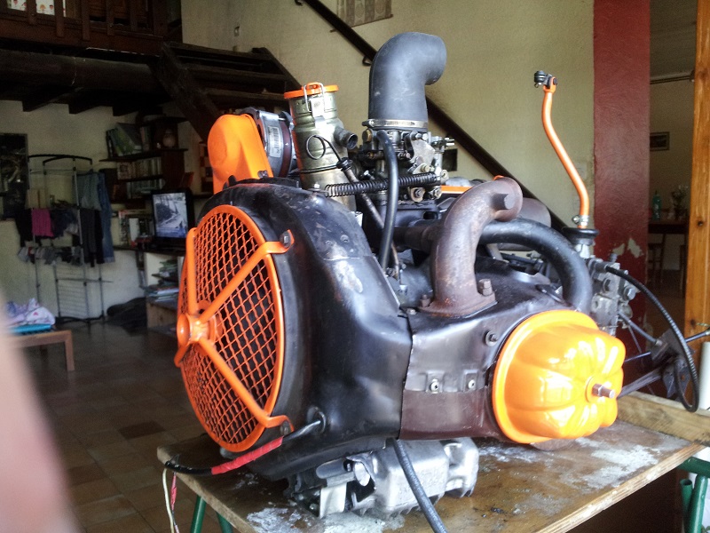

et le moteur...
remettre câble du compteur boite de vitesse, câble de l'embrayage, refixer le système de frein a main, reboulonner les cardans sur la boite...

changer les joint de culbuteur (car fuite...)...régler les culbuteurs,
démonter le carburateur...deux jours dans l'essence et démonter pour vérification des flotteurs et souffler les gicleurs...
démonter et remonter le train avant car le parallélisme était fait...
peint certaine pièces pour l’esthétisme...

Si tu croises une autre orange dans les environs (principalement Pélissanne !), c'est mon collègue, ou plus surement sa femme !alx a écrit :alors...embrayage neuf (puisque c'est en le changeant que le longeron avant gauche a cassé...)
changé les joint de culbuteur (car fuite...)...réglé les culbuteurs,
démonté le carburateur...deux jours dans l'essence et démonté pour vérification des flotteurs et soufflé les gicleurs...
démonté et remonté le train avant car le parallélisme était fait...
Et si tu as besoin d'un mécano sur St Cannat, je connais Stéphane ...re
