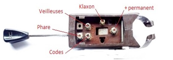

Regarde quant ton commodo est sur la position veilleuse,si le courant arrive sur le fil qui alimente ta veilleuse sur le porte ampoule.
Vérifie bien tes masse aussi sur le phare, je pense que tu à un souci de se genre, alimentation, ou masse des veilleuse. :salut:
Âge : 58
Re: 2 cv Panne veilleuse
Est-ce que ton fil de veilleuses est bien branché sur la bonne borne du commodo ?
