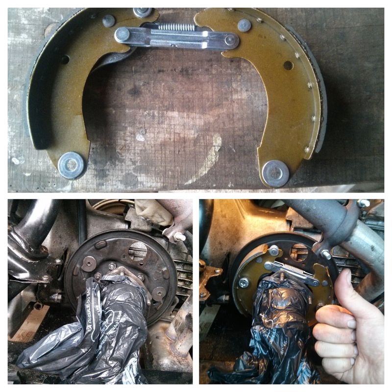

Je viens de refaire les frein avant de ma 2CV de 72 (donc tambour Ø200).
Au programme :
Rectification des tambours
Changement des garnitures
Changement des cylindres
Changement des ressorts de rappel
Changement des garnitures de frein avant
Je remonte les tambours, je règle les escargots et le frein à main et je purge le circuit.
Jusque la tout va bien, je suis même plutôt content de moi 8) .
Je fais un petit essai pour vérifier que tout va bien, et là c'est le drame :shock: !!!!!
Plus de frein, mais alors vraiment plus de frein !!!! C'est à peine si elle ralenti quand je suis en fin de course.
La pédale est molle et s'enfonce jusqu'au plancher.
Je refait une purge dans le doute.
Aucun changement, toujours pas de freins.
Je fais un contrôle visuel du circuit de freinage : pas de fuite, le niveau de liquide dans le bocal n'a pas bougé.
Auriez-vous une idée de l'origine de ce problème???
Avant mon intervention ca ne freinait pas très bien (les garnitures étaient bien usées et un cylindre était un peu grippé) mais ça ralentissait quand même, je pouvais utiliser la 2CV en anticipant le freinage. Maintenant ce n'est même pas envisageable de rouler avec.
