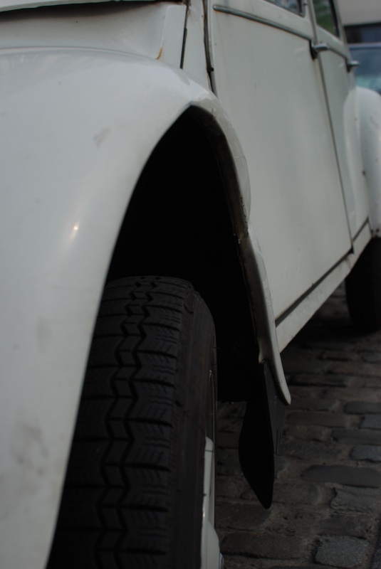

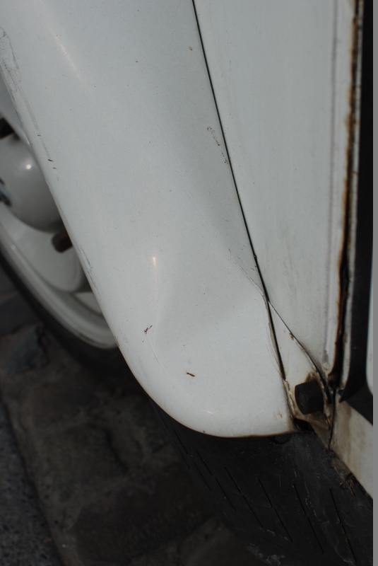

hello, :salut:
un zozo m'a tapé dans mon aile avant gauche en me doublant à fond dans une rue limitée à 30km/h :enerve: .

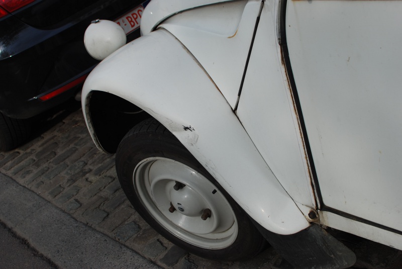

résultat: aile avant un peu tordue dans son ensemble et un beau choc à un endroit.
est-ce que cela vous parait réparable?
coup bien visible
coup bien visible
peu visible ici mais la tôle c'est pliée vers l'avant
pour finir, l'avant de mon aile était passée sur le dessus de mon pare-choc, je l'ai juste repoussée et elle s'est remise "à peu près" bien.
comment dois-je m'y prendre pour réparer ça?
quels sont les outils nécessaire?
j'ai déjà du mastic à double composant pour les retouches mais pour remettre la tôle à l'endroit comment faire? :(
autre chose, je ne sais pas si vous le voyez sur la photo mais au niveau de la portière il manque la gouttière. est-ce que c'est réparable aussi?

Bien sûr que c'est réparable ! Mais c'est un métier qui s'appelle la carrosserie !
Maintenant si tu ne cherche pas la perfection d'une carrosserie de Ferrari avec quelque outils, un peu d'adresse et deux ou trois petit tuyaux glanés ici ou là tu peux arriver à quelque chose de très satisfaisant !
( et si tu peux oublier le mastic et le remplacer par un étamage ta belle te dira merci encore longtemps !) : https://www.youtube.com/watch?v=pbqnZO7G004[/video] :wink:

justement, je suis preneur de tout conseils ou tuyaux pour réparer mon aile.
ex quels outils? (faut-il vraiment des marteaux spécifique pour redresser la tôle?
avis aux anciens carrossiers! :roll:
