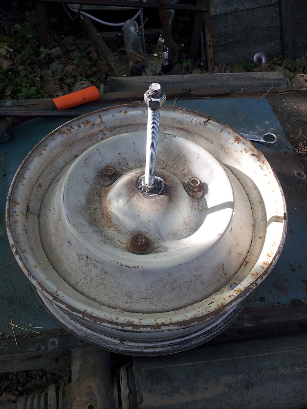

bon...
après démontage du premier tambour sur ma plateforme au longeron cassé...au marteau et au burin pendant 2 heures (aucune exagération Marseillaise)...
me suis dit qu'il ne pouvait en être ainsi pour le changement de roulement et de freins sur la plateforme actuelle sans bousiller tous le travail peinture et rénovation entrepris...
donc après visionnage de l'outil sur mccassis fait un outil pour déloger le tambour du train...
30 secondes montre en main...
pour la bague filletté a l’extérieur...c'est une autre chose...!!!

j'ai aussi fait se système avec une vielle jante il y a déjà quelques années, mais moi j'ai découper le tour de la jante,
il reste juste le cercle ou on visse les boulons, c'est mieux pour ranger après utilisation c'est moins gros que la jante complète.

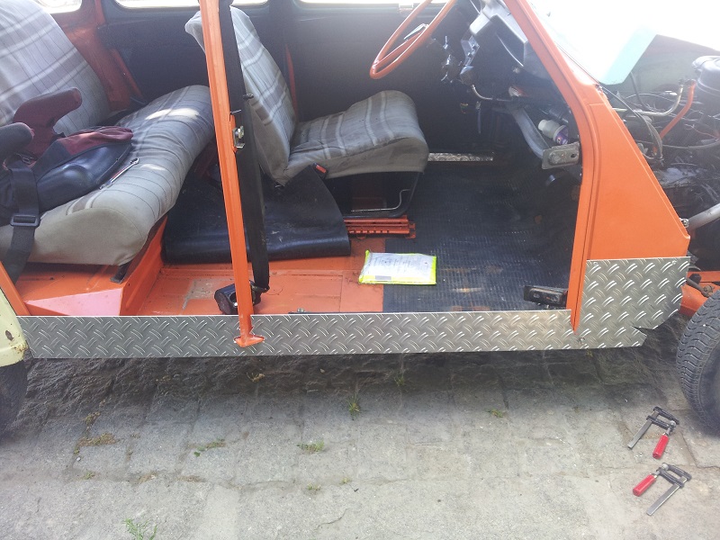

en attendant les pièces pour "refaire" les roulements plus freins arrière...et pistolet a peinture...
pour pouvoir enlever les ailes "pourris" faire roulements plus freins arrière et remettre les ailes propres et peintes...
mais avant

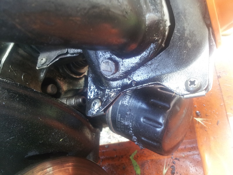

bon décidément dans la merde...voir mon post au secours butée...
j'ai besoin de vos éclairage... voila j'ai "refait" les joints de culbuteur pour mettre ceux a "casquette"...normalement plus de fuite a ce niveau...
mais cela coule maintenant au niveau du cache haut de culasse (joint pourtant neuf...) et par les tôle de chauffage...???
la 2cv cela coule un peu...mais...???
quelqu'un pourrait m'aider...
oui j'avoue j'ai pas serré les 3 écrous de la culasse a la clef dynamométrique...

Ta fuite peut venir de plusieurs endroit, cache culbuteurs , joints lunette, alimentation d'huile de la culasse joint cuivre,
témoin de pression d'huile, filtre a huile ou son support, ou joint spi volant ,
Tu a fait une erreur ,les culasses se serre toujours au kg et dans l’ordre de serrage ,pour avoir le même serrage sur les boulons!!
et les joints lunette mieux plaqué contre le carter. :shock:

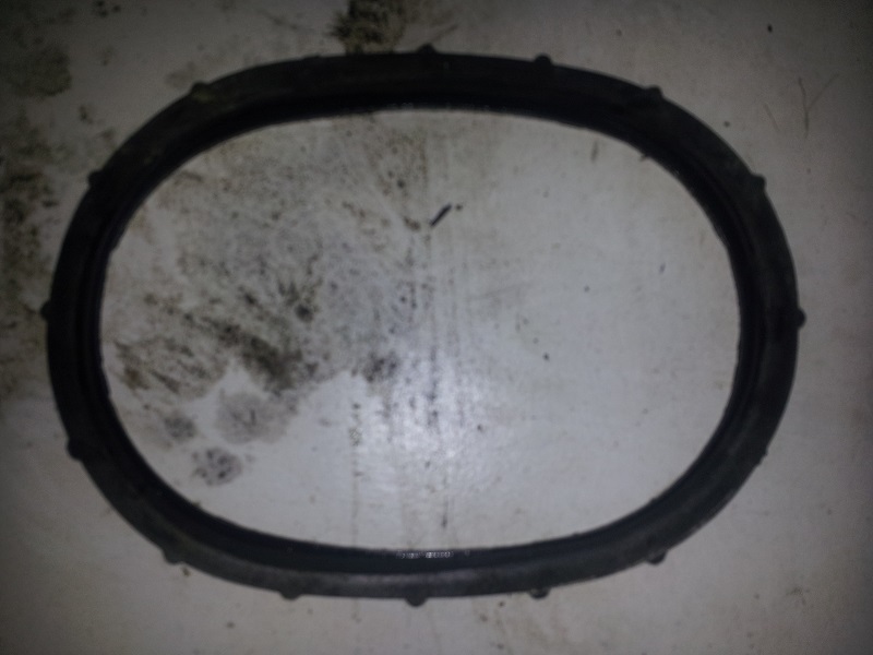

peu être trouvé un début d'explication...partiel...mais.
on voit pas bien sur la photo...mais les joint de cache culbuteur que j'avais récupéré dans une poche a joint moteur de chez MCC sont plus petit en diamètre...
peu être ne font ils pas bien l'etancheité...on verra alors que les ancien récupéré sur une ancienne voiture sont pas top mais "colle" bien au tour du cache culbuteur...

d'enlever la colle et d'en remettre et ils épousent très bien les caches culbuteurs donc plus de fuites,très bon produit.
bon courage pour la suite...

quelques nouvelles de ma "resto"...
problèmes avec mon moteur...il "pisse" l'huile...
donc récupérer un moteur que j'avais fait "apprêté" par un garagiste de Salon "spécialistes" de 2cv...
montrer a mon p'tit garagiste (celui qui a trouvé la panne roulement du vilebrequin...) en qui j' ai entièrement confiance...
donc... pour ma part :
- décrasser et peinture haute température des tôles de "chauffage"...
- récupérer, faire propre, puis remonter boite vis patiné, bavette, visserie...
- récupérer, faire propre, puis remonter reniflard... démontage et remontage mercredi...
avec récupération "bloc" pipe d'admission, carbu...
alternateur...
alternateur...

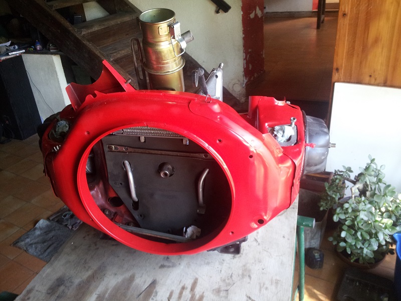

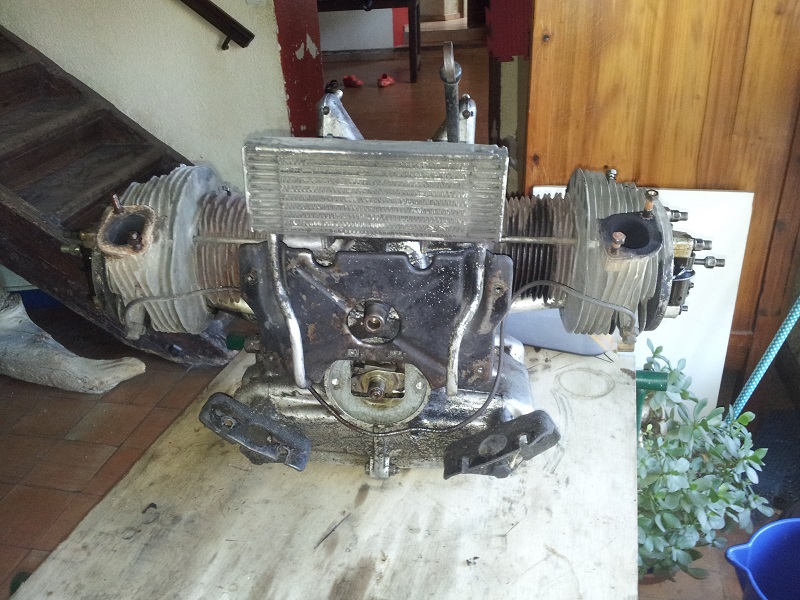

voila moteur démonté...
puis je retire pour décrasser et peindre dans un 2eme temps les tôles de chauffage.
voila...un bon coup de karcher...puis je posterais des photos car je compte avec mon ptit garagiste refaire le moteur a neuf pour qu'il me montre.
salut.
salut.

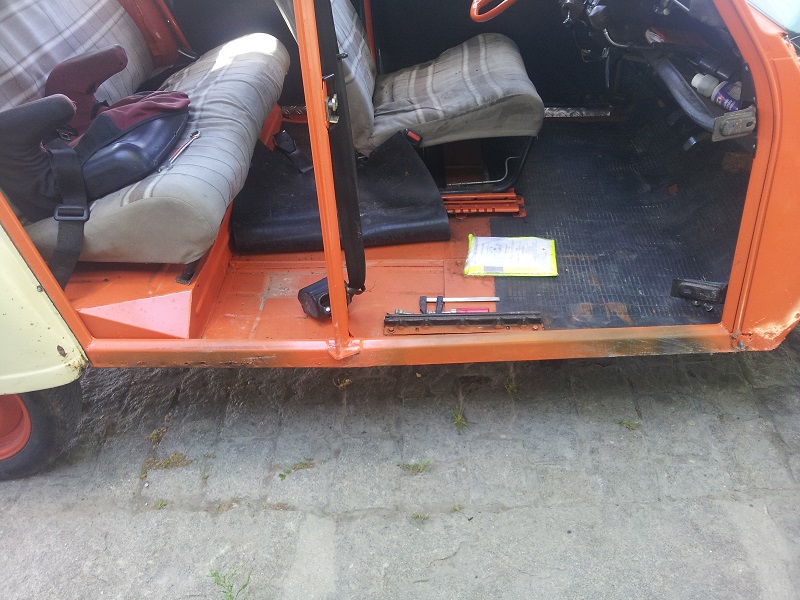

Re: renovation 2cv6

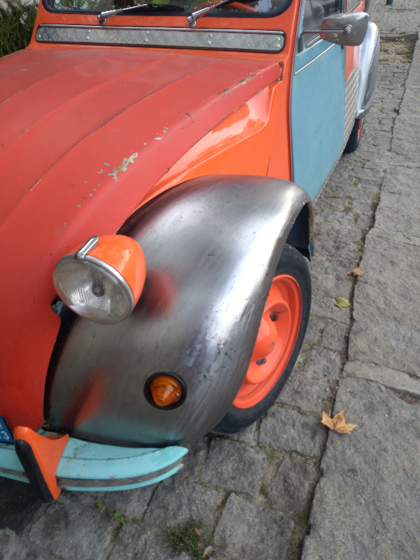

les ailes que j'ai poncées et mis a nue....puis vernies.
après quelques déboires de personne se disant peintre carrossier et voulant ouvrir un garage associatif...!!!
je devais, au vue des dégâts sur la peinture craquelés jusqu'au métal...décidé de poncer et mettre a nue...
puis j'ai trouvé cela jolie donc vernie, rustolé l’intérieur et hop...
