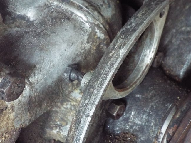

Mais, une des deux vis ne peut être ôtée : elle butte sur le carter de boite. Pour l'enlever il faudrait démonter le plateau de frein, et pour cela démonter le demi-arbre de sortie de boite et donc démonter la boite, tout ça pour une vis. Tant pis, elle restera et je remonterai les cylindres de roue réparés avec une vis de 12 et une vis de 11/12 :lol:

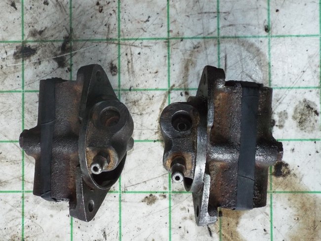

Les cylindres de roue droite et gauche. Ils ne sont pas identiques mais symétriques. Et il n'y a pas de pare poussière.<br />J'ai mis un élastique pour éviter que les pistons sortent sous l'effet du ressort intérieur.
Une des vis de fixation reste prisonnière...

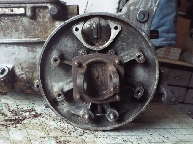

Le plateau de frein en alu déshabillé.
