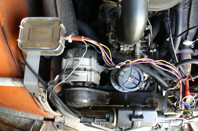

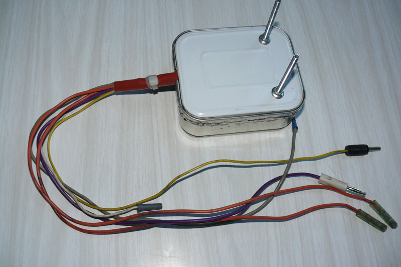

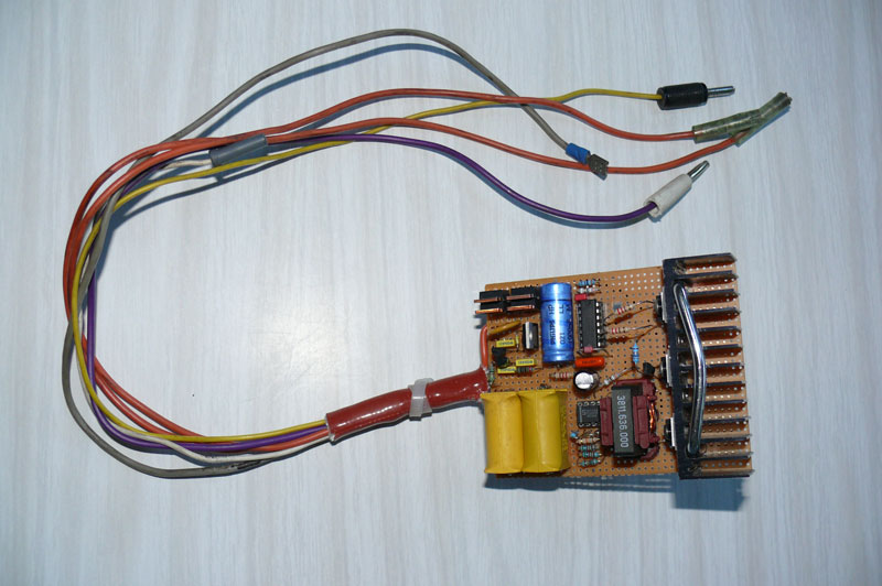

J'ai installé un allumage électronique à décharge capacitive de ma fabrication
Faible consommation de courant
Fonctionne de 9v à 14v
La bobine ne chauffe pas
Je peux laisser le contacte, moteur arrêté, sans détruire la bobine
A même fonctionné avec certaines bobines défectueuses qui ne fonctionnaient plus avec l'allumage classique
Pour l'instant cela fonctionne avec les vis platinées d'origine sans condensateur
J'ai en préparation le module capteur sur le volant moteur et l'avance à l'allumage.

En ce qui concerne mon allumage, c'est un convertisseur 12 volts vers 400v volts régulé , qui charge un condensateur.
Ce condensateur est déchargé dans le primaire de la bobine à chaque cycle d'allumage
La consommation est d'environ 500 mA à 3000 t/mn
