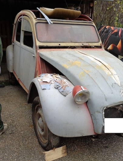

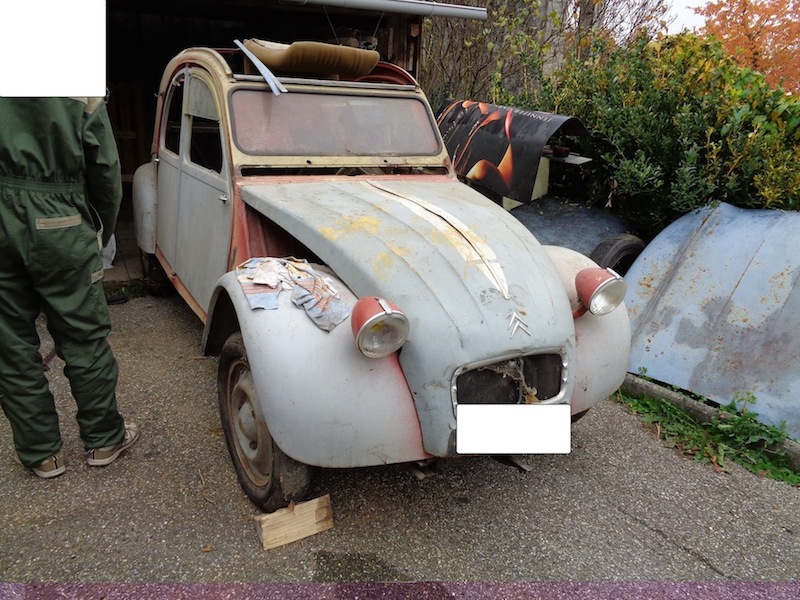

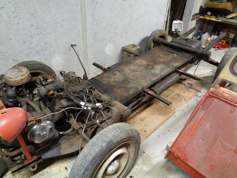

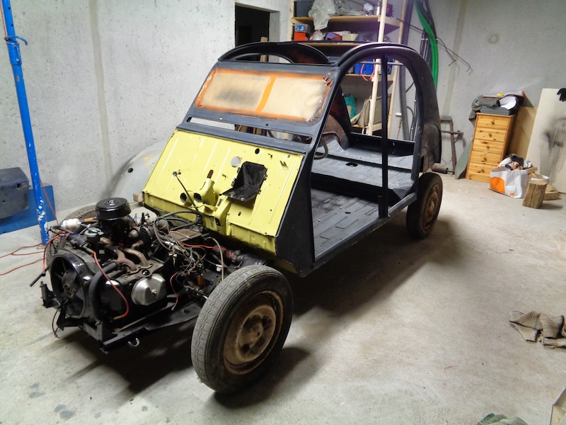

comme je l'avais dit dans ma présentation au café deuchiste, j'ai 16 ans et j'ai décidé d'acheter une 2cv (mon grand père m'a aidé) et de la restaurer au mieux que puisse le faire, depuis mi-novembre environ. Je n'ai pas vraiment eu le temps de poster des photos mais maintenant que la restauration touche à sa fin, je vais essayer de faire un résumé de la restauration de novembre à aujourd'hui, en plusieurs parties:

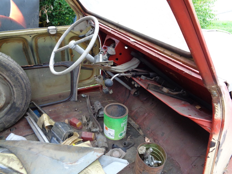

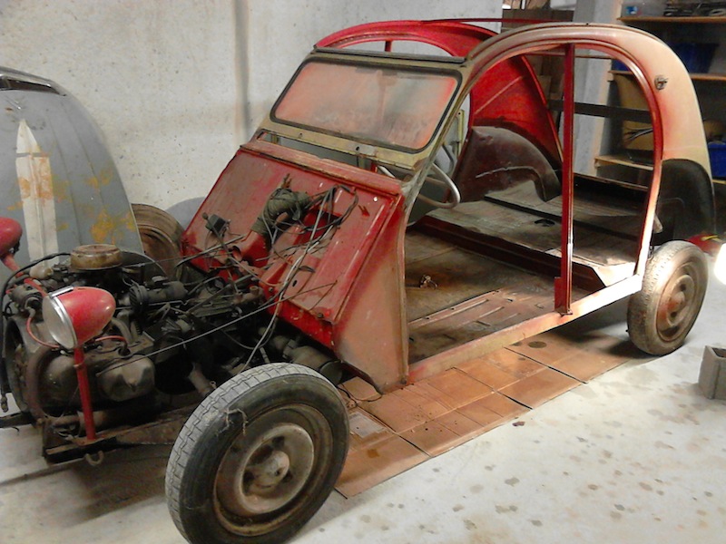

-Tout d'abord, quelques photos de la 2cv lors de l'achat en novembre. Au premier abord, je veux faire demi-tour, mais finalement, après inspection, elle est plutôt saine, avec de la rouille, oui, mais superficielle.
Chaque partie de la voiture avait une couleur différente:
Je remarque ici que le tablier (qui devait être perforé) a été changé contre un de 2cv4 ou 6, plus récent:
On voit les pédales suspendues et le mauvais compteur:

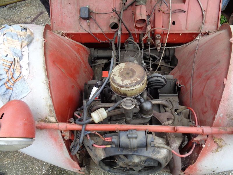

Dans le moteur, qui tournait à l'achat, on voit un reniflard d'AZAM, plus récent, le maitre cylindre qui correspond au mauvais tablier,...que des trucs pas d'origine :|

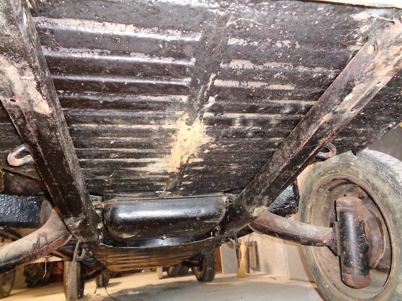

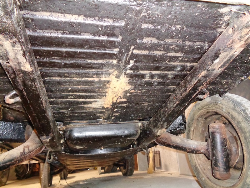

Le châssis, a été blacksonné ( :cry: :cry: ) ça l'a protégé extérieurement, mais j'espère qu'il n'y a pas eu d'infiltrations d'eau :| . les longerons eux ne présentent qu'une légère couche de rouille superficielle (heureusement).

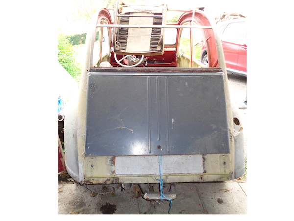

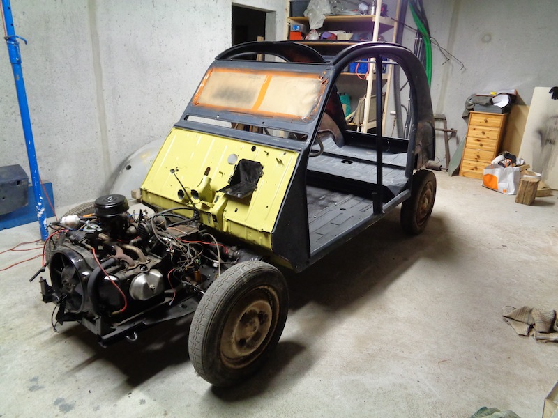

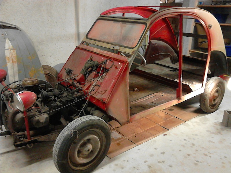

voilà donc la suite des photos, avec le démontage de l'auto (réalisé tranquillement en une petite journée, c'est tellement simple une 2cv :clap: ):

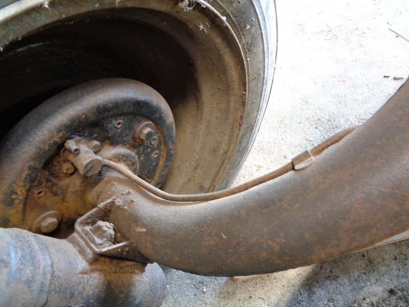

Ensuite démontage des canalisations de frein et tuyau d'alimentation d'essence,... etc:

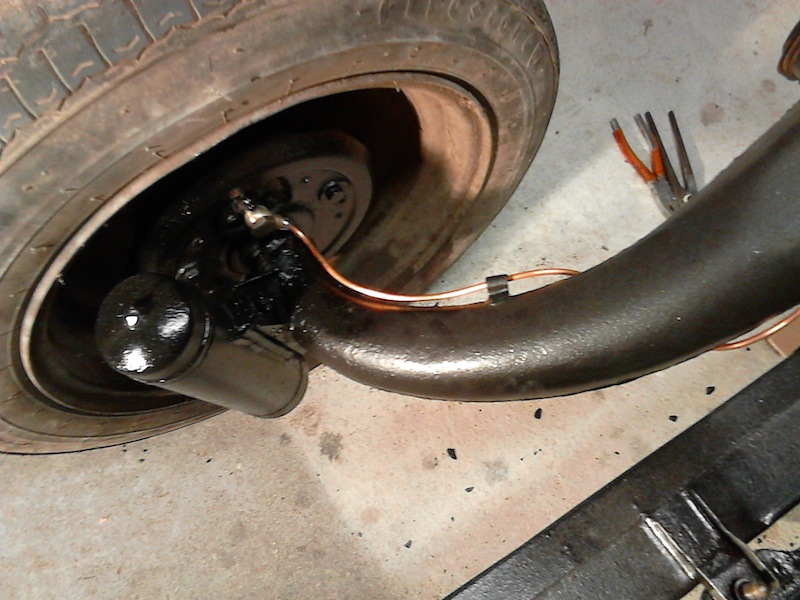

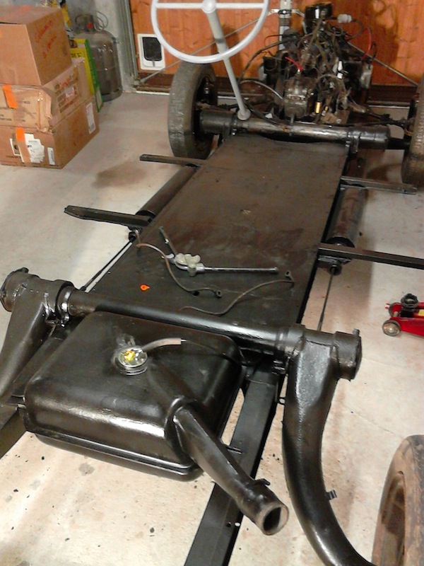

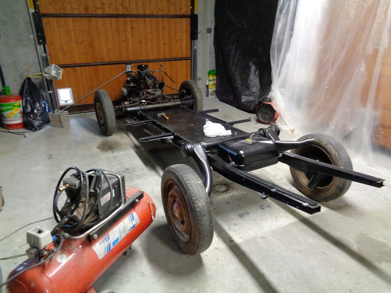

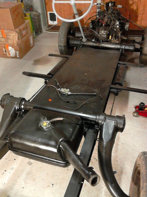

Après je passe les photos de décapage du châssis et du remontage des trains roulants,...

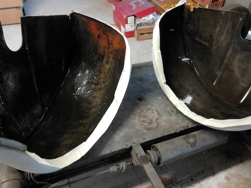

Photos de la 2cv après les 3 couches de peinture noire antirouille:
Mousse d'étanchéité et clips de fixation de la caisse neufs remis en places, ainsi qu'une jauge neuve et le tuyau d'essence réservoir-pompe:
Remontage des canalisations de frein neuves également:

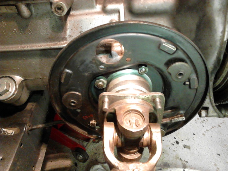

Ensuite, changement des garnitures de tambours arrières, puis avants, avec rectification des tambours et nettoyage du tout:

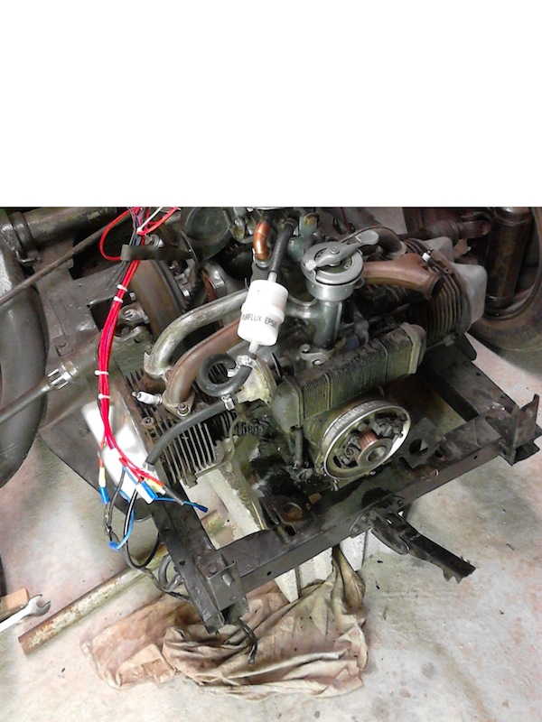

Pour ce qui est de l'ensemble moteur-boite, parfaitement fonctionnel, je ne fais qu'un nettoyage extérieur, changement du carburateur (avec 2 j'en fais un) et des joints, nettoyage aussi des caches culbuteurs, tubulure adm/echapp, charbons de dynamo, changement de l'allumage contre un électronique en 6v (peu de modèles en 6v), changement filtre à air et à essence, changement du reniflard contre le bon modèle. Changement du radiateur d'huile qui fuyait. Nettoyage aussi des 2 klaxons ville/campagne, et les couloirs d'air sont repeints en noir,... etc
La boite de vitesse est, elle, en tb état, je n'y touche pas pour le moment. Je verrai à l'usage si quelque chose ne va pas.

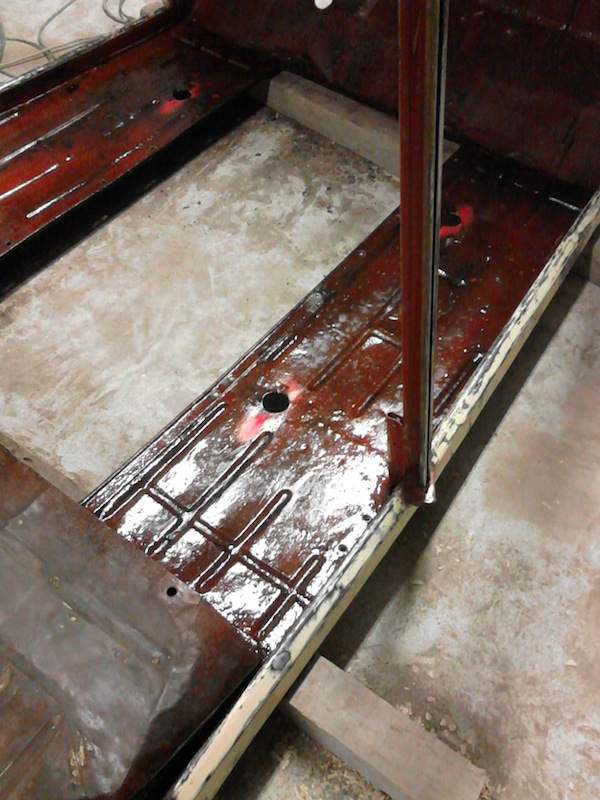

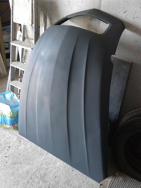

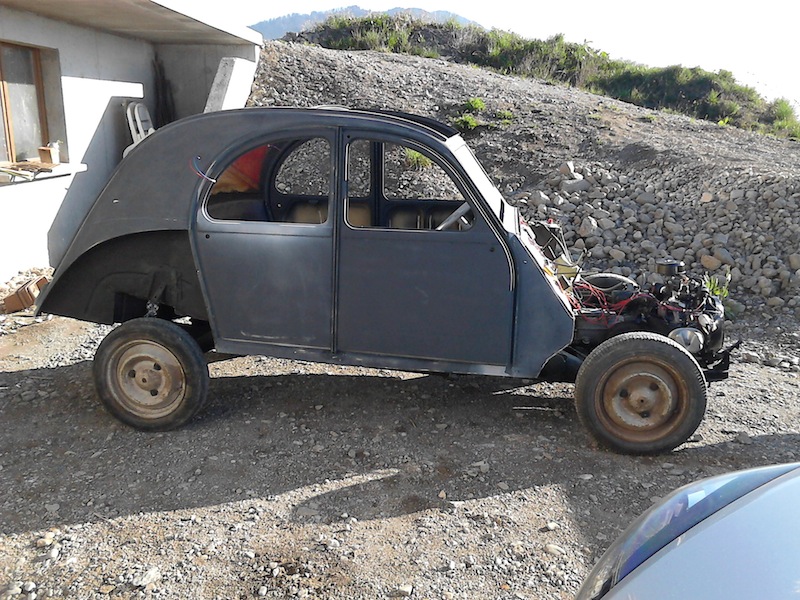

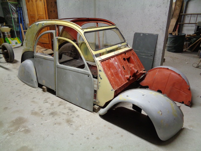

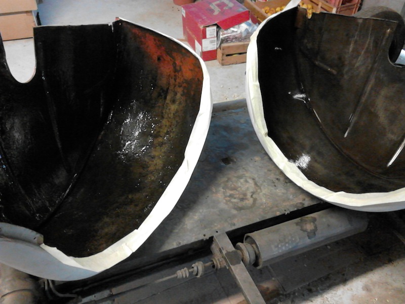

voilà la suite des travaux, étape carrosserie cette fois. Pas énormément de travail, seulement un peu de mastic à quelques endroits, redressage de tôles,... mais pas d'endroits rouillés (les planchers habituellement pourris n'ont rien ici, une chance. Ils ont été changés apparemment.): ici, après décapage, traitement antirouille pour protéger encore plus.

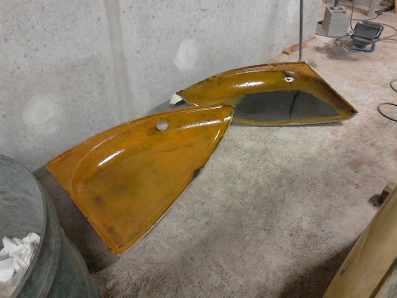

Ensuite, les ailes sont décapées et traitées à l'antirouille ''Rustol Owatrol''

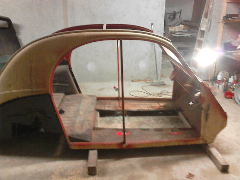

Voilà une 2cv bien désossée :) . Ici, décapage de toutes les parties de la carrosserie à la brosse rotative sur disqueuse à faible vitesse, puis ponçage au P240 à sec, puis au P400 à l'eau, puis mastic de remplissage, ponçage, mastic fin, ponçage au P400 puis P800 à l'eau du mastic, et ponçage au P1000 à l'eau:
Math 2cv
Messages : 1187
Âge : 26
Re: Restauration 2cv AZLP 61
Message par Math 2cv »

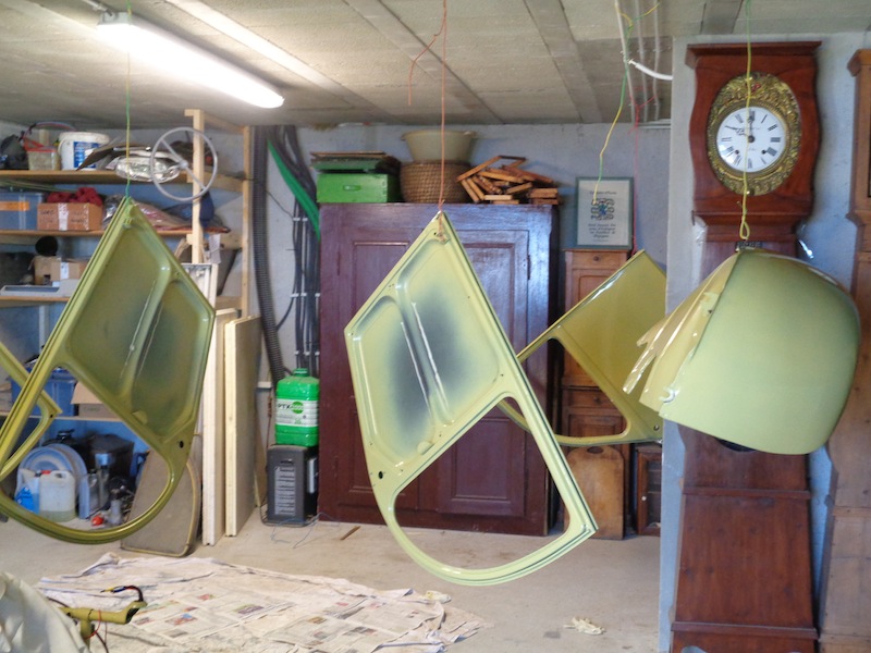

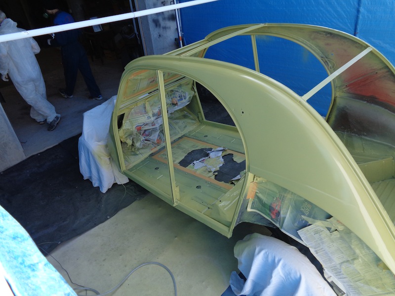

Ensuite application de l'apprêt avec durcisseur de couleur gris foncé sur toute la carrosserie (ici le capot). (Il parait que la laque finale jaune panama claire ressortira mieux sur du foncé):

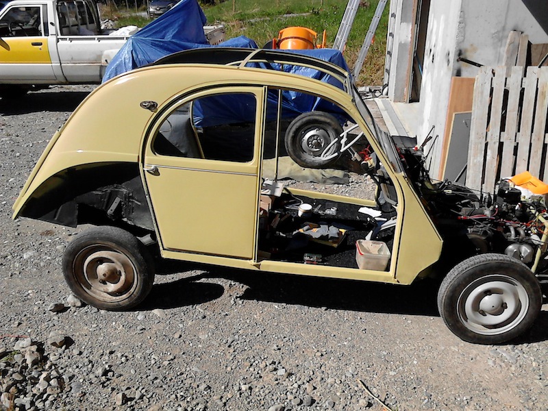

Puis remontage de la caisse sur le châssis et des éléments, pour pouvoir essayer la voiture rapidement sur route dans le village:
Ensuite un petit essai avec les portières pour voir ce que ça donne:

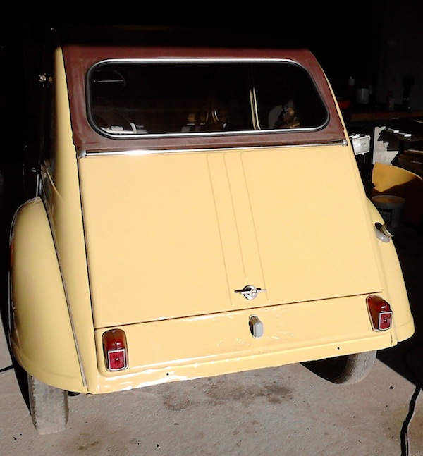

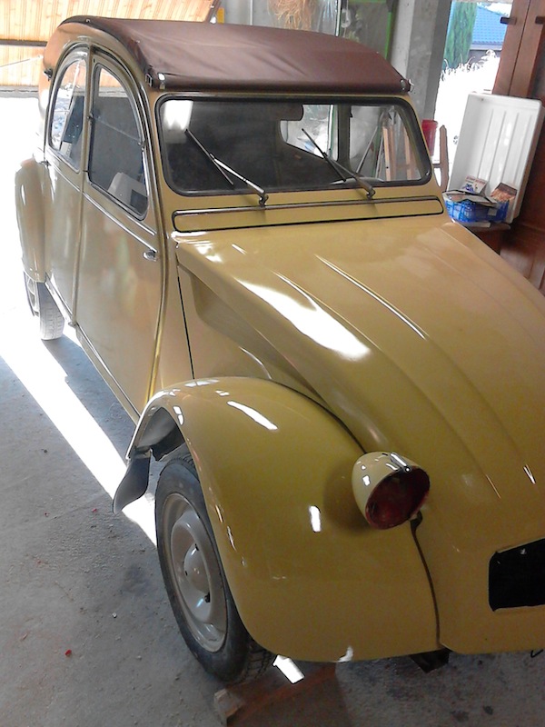

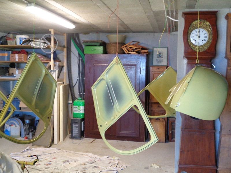

Voilà donc la suite des photos: étape peinture finale cette fois-ci (un ami vient m'aider pour l'application, heureusement).
-c'est un brillant direct (en 2 couches de chacune 6 passes croisées), couleur Jaune Panama AC307 (réf Citroen de 1960 à 1962):
Photos:
pendaison de carrosserie: (excusez le bazar!!! :oops: )
début du remontage des éléments:

Voilà, le résumé de cette restauration effectuée tranquillement sur une dizaine de mois est terminé. Aujourd'hui, le remontage de la carrosserie est achevé, les éléments secondaires vont bientôt être peint en gris Rosé ac136 (banquettes, jantes, mais malheureusement pas les pare chocs que je ne parviens pas à trouver en occasion, ou alors à des prix exorbitants, donc si quelqu'un en possède, je serais peut être acheteur :siffle: !!!), quelques pièces encore à acheter et à remonter, comme le rétro extérieur, optiques,...
Je mettrai donc des photos de la 2cv une fois la restauration vraiment terminée, ce qui ne va sûrement pas tarder (d'ici à un petit mois j'espère :) )

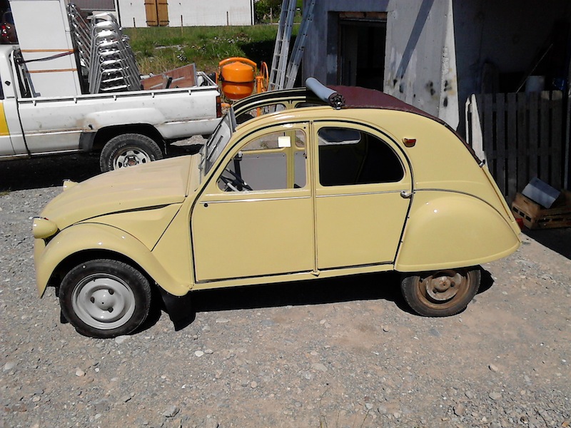

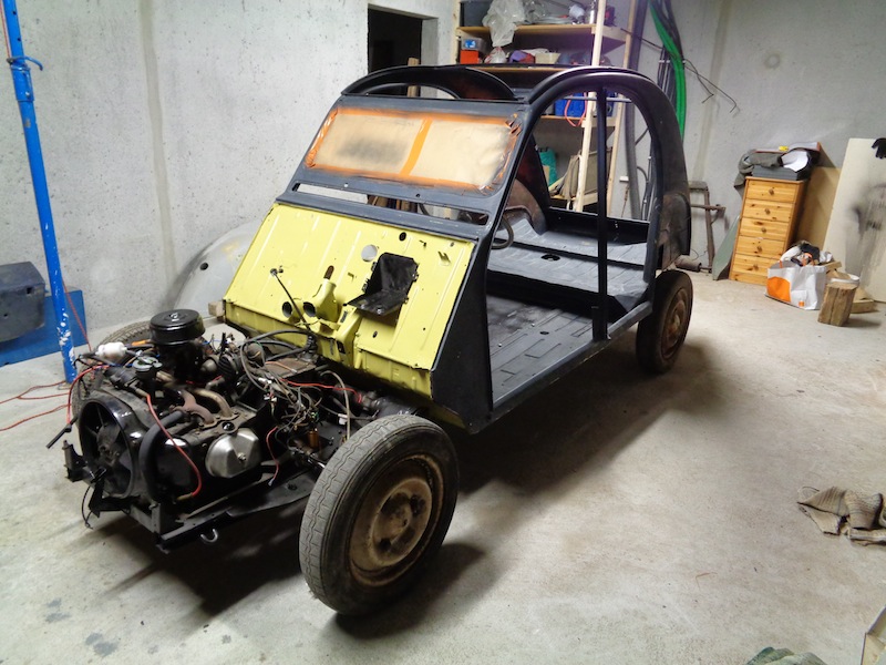

Enfin, j'aime bien mettre des photos de comparaison AVANT-APRES:
AVANT:
APRES:
Voilà tout cette fois,
merci Sebing pour le message que je viens de voir,
à bientôt à tous. :salut: :salut: :salut:
