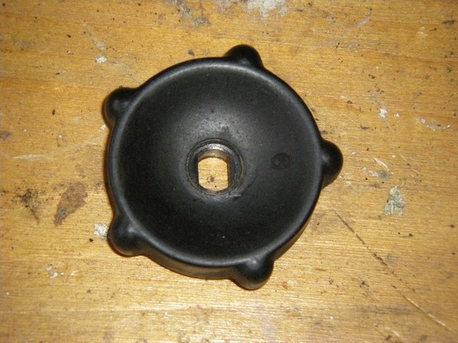

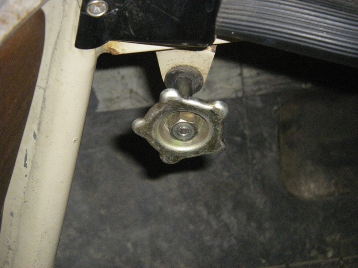

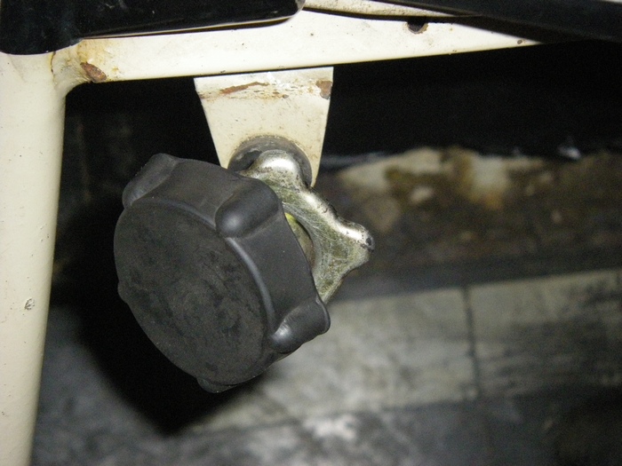

Non, René, tu te trompes. Il n'y a pas de caoutchouc sur la molette en bakélite noire.
Le caoutchouc, c'est un autre modèle, il se monte sur un support en tôle qui est fixé par un écrou en bout de la tige de commande.
Je viens de regarder sur mes différents modèles de deuche : c'est l'un ou l'autre, bakélite ou caoutchouc.

Le caoutchouc se pose sur un support en tôle

La molette en bakélite noire. Il y en a aussi des beiges, sur les AZAM notamment. On voit bien les méplats.

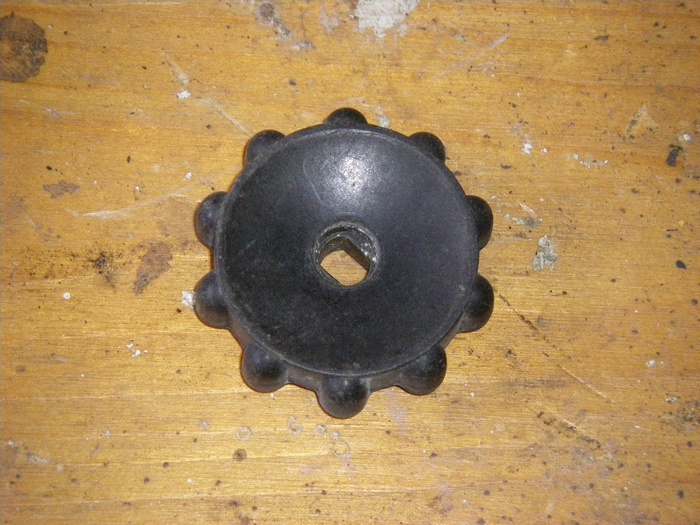

Sur les types A les molettes sont à 10 tétons au lieu de 5. Il m'en manque une, si quelqu'un à ça, je lui achète volontiers.

Non, c'est les trois mêmes sur une voitures : soit en bakélite, soit en caoutchouc. C'est une question de dates. La molette en caoutchouc est apparue quand on a estimé que les molettes en bakélites étaient dangereuses, à la même époque qu'on a mis de la mousse partout sur les tableaux de bord des voitures. Je retrouverai la date....
Il n'y a pas de molette en tôle, c'est juste le support du caoutchouc. Comme il a été dit il est beaucoup plus fin que la molette en bakélite. Si sur une 2 CV il y a une molette en tôle seulement, c'est que le caoutchouc a disparu. On ne peut pas mettre le caoutchouc sur la molette en bakélite.

Je ne savais pas qu'il y avait eu deux types de molettes à 10 tétons de 1949 à janvier 1951.
Comme je l'ai écrit sous la photo de cette molette, il m'en manque une pour ma type A de décembre 1950. Si quelqu'un en trouve une dans ses stocks ou sur une bourse, je suis preneur. (C'est celle du deuxième type)
