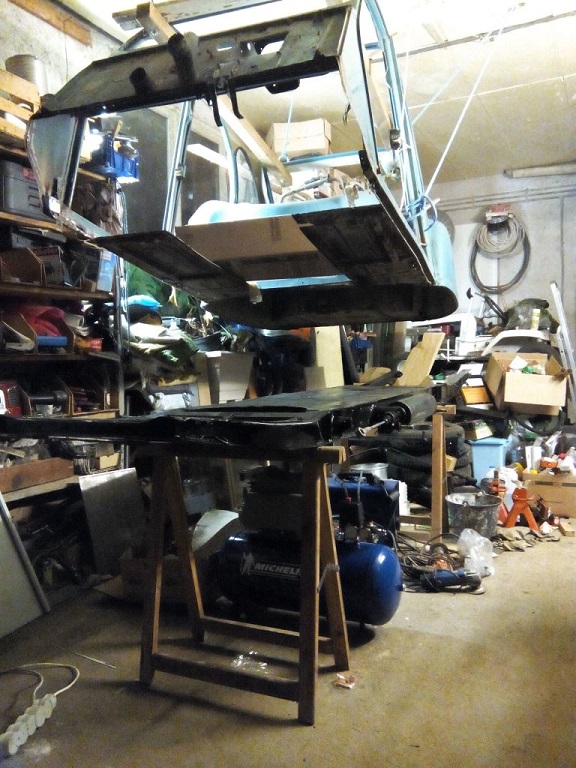

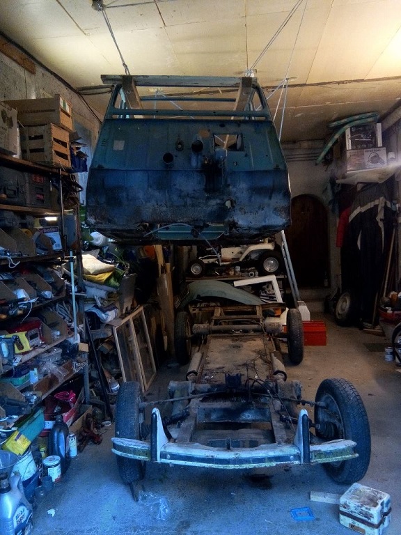

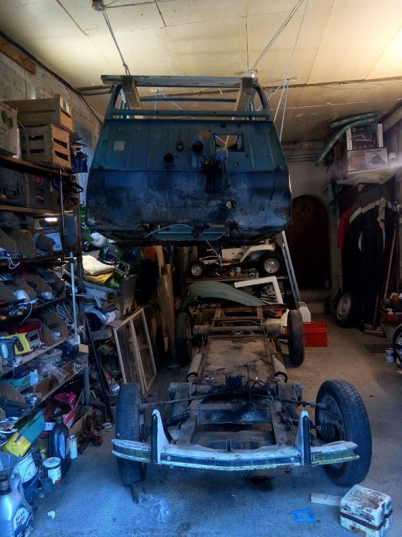

Voici les premières images (qui datent de l'année dernière, déjà) du début de ce travail.
Quand on n'a pas de place au sol, on stocke en hauteur :)

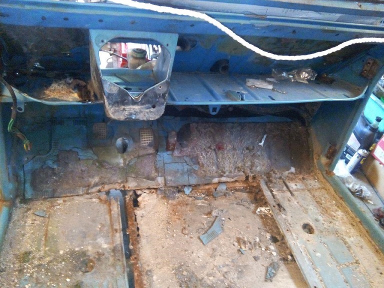

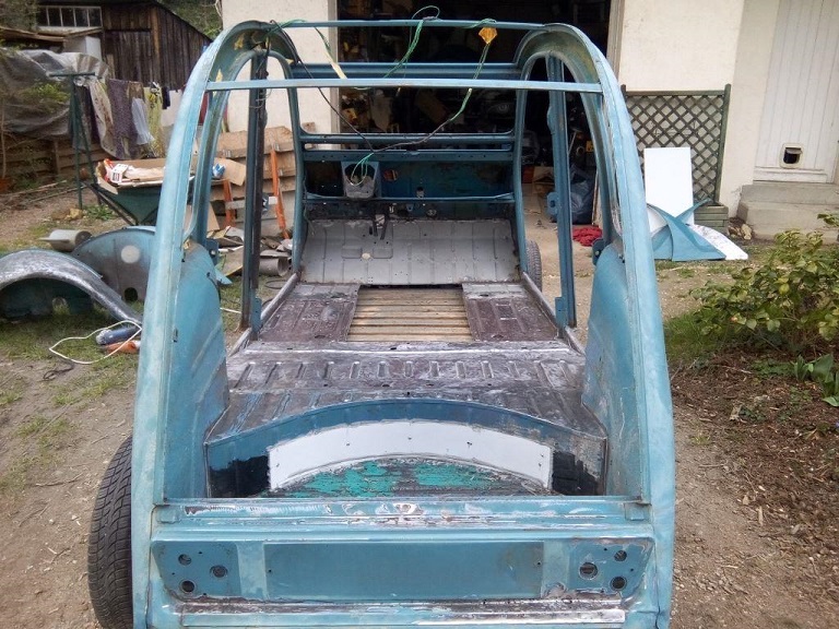

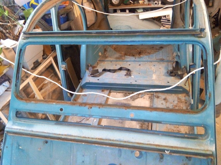

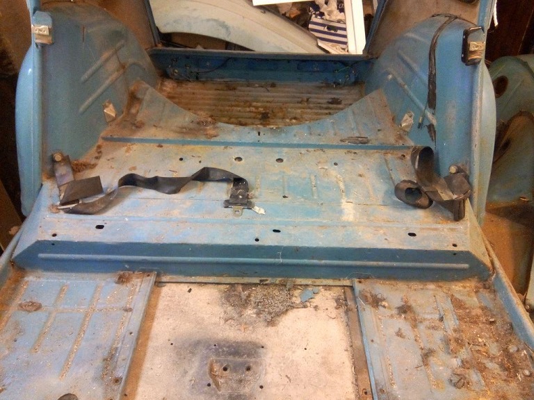

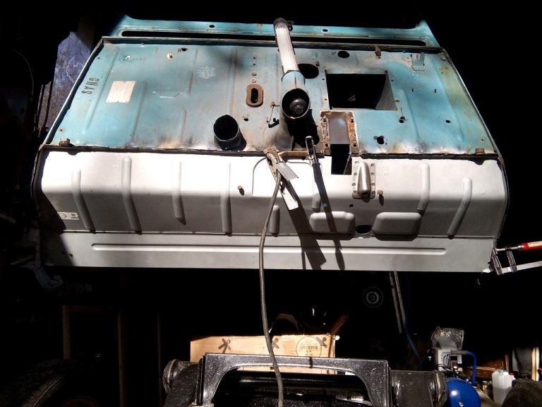

Donc, d'abord Différentes vues du travail à faire.

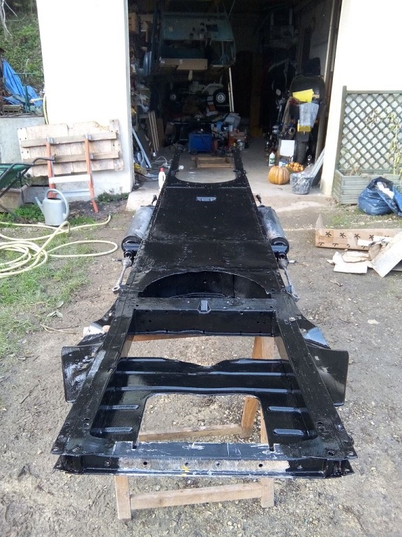

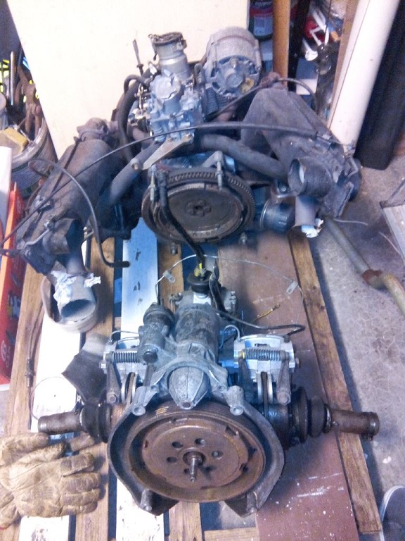

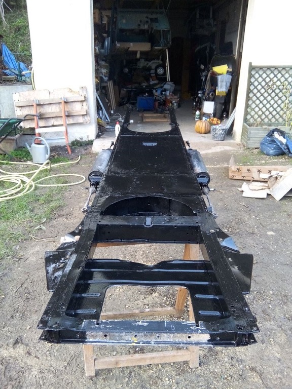

Ensemble moteur boite : Disques plaquettes, embrayages neufs ^^
Ensuite découpee t sourdure. le tuyau de cuivre sous les points de soudure permet de garnir les soudures bouchons sans trouer la tôle ^^

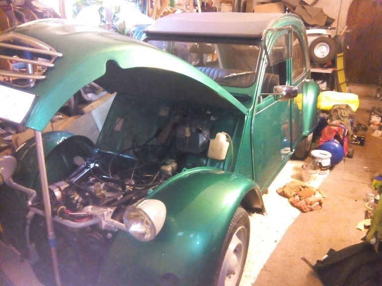

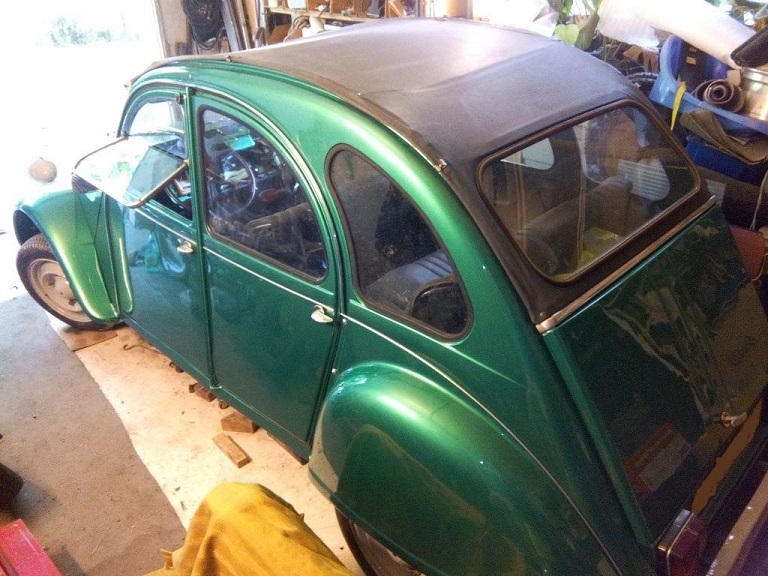

Bon, n'allez pas croire que je dormais, je réfléchissais !

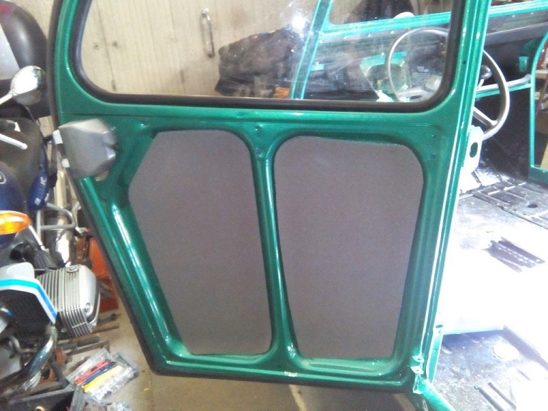

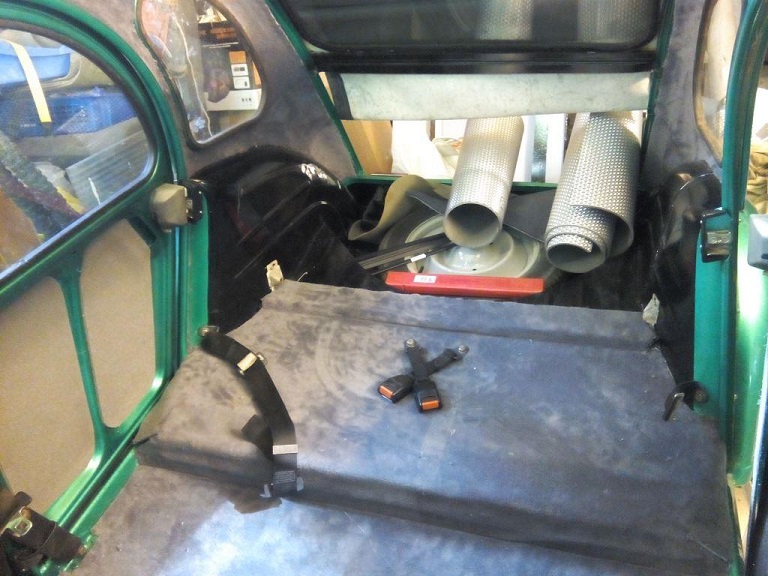

Il y a eu de la soudure, du décapage, du martelage,du masticage, du ponçage, du masticage, du ponçage [prendre les deux derniers mots et les répéter Ad Libitum] :D; de la peinture, de l'assemblage, de la sellerie (moquette au sol et sur les côté, isolant thermique et phonique dans les portières et réfection des panneaux de porte, fabrication d'un plancher de coffre et d'un panneau pour la porte de coffre) pose d'un allumage électronique, d'un lave-glace électrique ((en promo à 15 € sur un site web siégeant à Amboise), des diodes pour remplacer les voyants et les ampoules veilleuses et stop : les codes/phares sont en H4.
Ça donne un CT vierge, et un voiture (enfin un art de vivre) ... discret ? :lol:

Bonsoir :salut: , vraiment belle restauration, bravo (la peinture est superbe, légèrement pailletée ni trop, ni pas assez)
Félicitation :pouce: :pouce: !!!

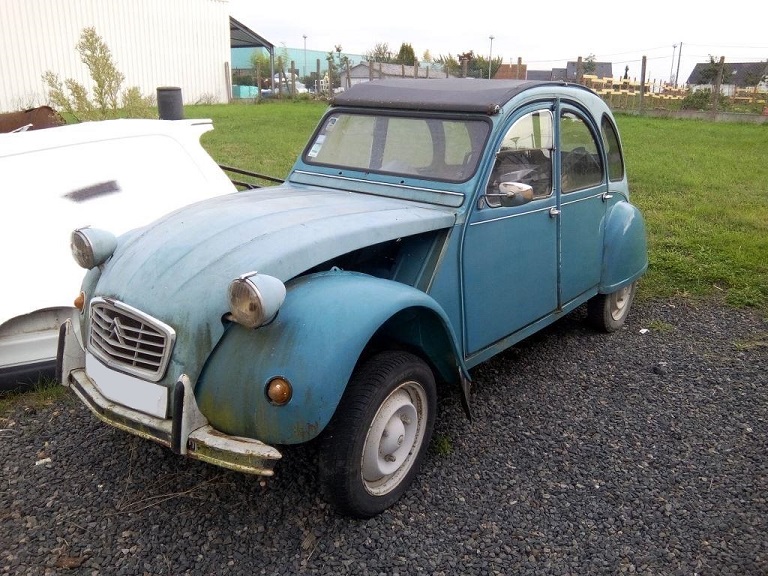

Il semble en effet que les images ne soient plus disponibles.
Il va "juste" falloir que je reprenne la série et que je la réduise. Mais je vous promets de vous faire un topo vraiment complet; du garage où je l'ai acheté jusqu'au camping du sud Touraine où j'avais rechoppé le virus 2CVà cause de Christophe,le patron ^^

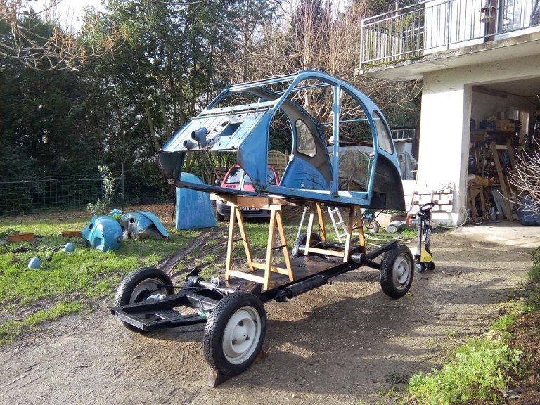

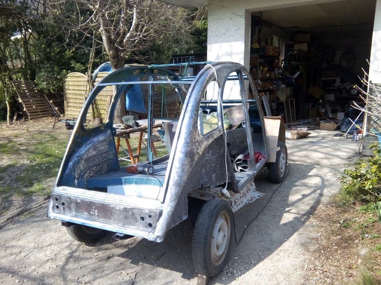

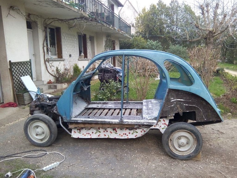

Bon après avoir édité, je ne peux re-revenir sur mes messages. Donc j'ajoute quelques images de la restauration.
Les titres des images sont suffisamment parlants, je pense :)

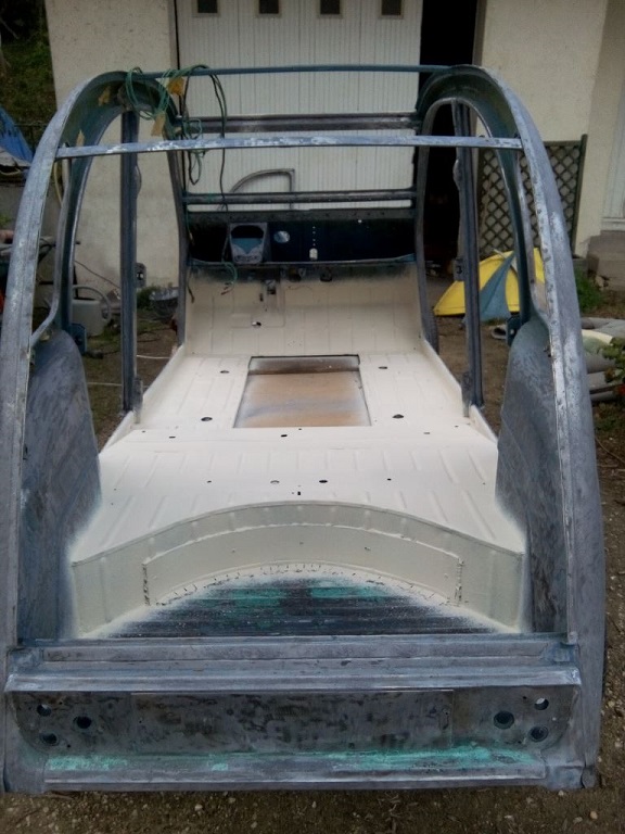

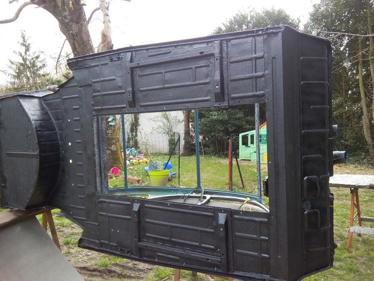

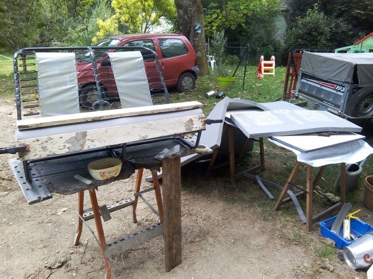

Après le décapage, il faut gratter, traiter, poncer, mastiquer, ....
Avant grattage.jpg (102.95 Kio) Vu 13572 fois

Parce que l'intérieur, ça compte aussi ^^

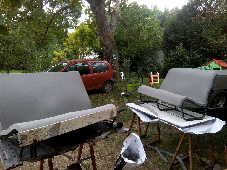

Message par Poyducotam »
Les sièges finalement ont été refaits. J'ai durci un peu les assises avec du sandow (diamètre 8mm) et un sellier de la Ville Aux Dames m'a fait un bon prix sur de la mousse (c'était la fin du rouleau).
Donc avec une mousse haute densité de 35 mm, même Madame peut voir la route malgré sa petite taille :D

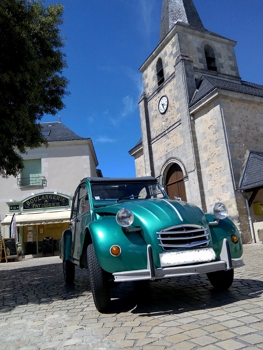

"Presque finie". Pourquoi presque : la capote est à changer un suintement sur al baie de pare-brise arrière, et elle a du retrait.
Ensuite, il y aura aussi des enjoliveurs, un ruban de dentelle noire en liaison capote/carrosserie,... voire un pommeau de levier de vitesse modifié...
Sinon, allumage électronique, (le moteur a démarré du premier coup alors qu'il n'avait pas tourné depuis...), lave-glace électrique, voyants à LED, ampoules à LED sauf clignotants et H4 pour les codes phares (+20 W compensés par les veilleuses en LED (- 4X5 W).

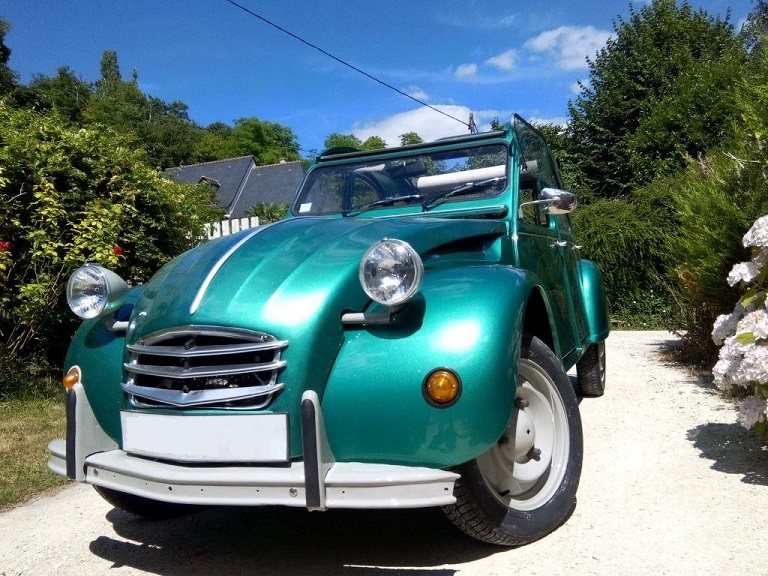

Superbe tes dernières photos! je crois reconnaître les lieux... du coté de la Grange d'Ave.
Ta deuche est vraiment chouette, ta peinture qui la faite? J'ai aussi reconnu l'endroit de ta première photo avant travaux, un certain agent de marque?
