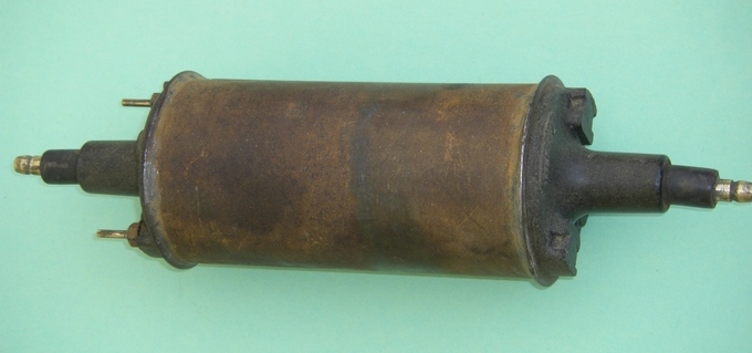

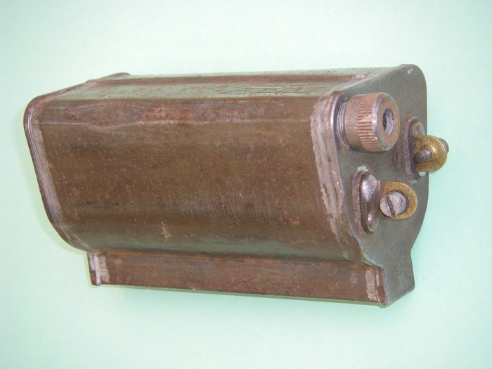

J'ai bien une bobine triangulaire en tôle de type A mais elle est détériorée ; l'une des pastilles intérieurs qui font le contact avec les fils de bougies manque.
En attendant d'en trouver une autre ou de faire les modifications que je vous indique ci-après, je monterai une bobine en tôle ronde accessoir d'époque de marque Ducel (Ducellier).
Bobine triangulaire en tôle de Type A
Bobine accessoire Ducel
Voici ce que j'envisage de faire, que d'autres ont déjà fait.
Ouvrir la bobine en tôle triangulaire, insérer à l'intérieure une bobine 6 volts plus moderne, si possible et si j'en trouve une bobine sèche, puis refermer l'enveloppe en tôle.
Qu'en pensez-vous ?
Savez-vous où l'on pourrait trouver une bobine sèche en 6 V. et qui pourrait entrer dans l'enveloppe triangulaire, qui est quand même plutôt grande.
