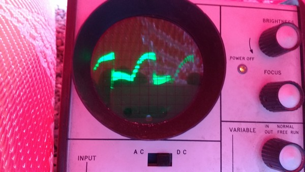

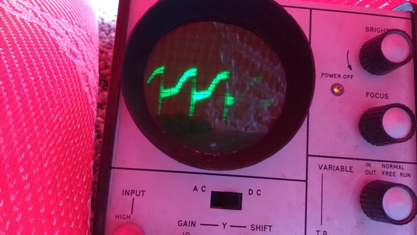

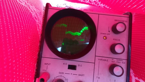

:salut: Bonjour à tous, voici ce que je vois en branchant un oscilloscope entre masse et bobine
on voit la décharge du condensateur à la fermeture du rupteur, et la charge progressive. Evidemment, avec un peu de gaz, la fréquence de décharge augmente. Quelqu'un a un avis sur ces images ? le profil de charge est il comme il doit être ? car on voit après la décharge un profil plat puis la charge du condensateur, jusqu'à la décharge suivante : est ce normal ? :???:

J'étale pas ma science mais bon une explication quand même. Sur ce signal alternatif, avec sa fréquence qui augmente avec le régime,quand on voit que la courbe monte cela signifie la charge du circuit primaire de la bobine et à l'ouverture des rupteurs coupure du primaire (la courbe descend brusquement) et par la variation du champs magnétique création du courant haute tension dans le circuit secondaire vers les bougies. A bas régime l'intensité ou la tension du courant fourni et relativement basse et la partie de la courbe horizontale met en évidence la résistance de la bobine primaire, a haut régime la charge électrique augmente et le signal augmente d'amplitude avec une montée régulière.

Ce signal met simplement en évidence le fonctionnement du primaire de la bobine. pour en déduire un diagnostic il faudrait connaitre les valeurs des coordonnées de ce signal et les comparer à celles du constructeur si elles existent. il s'agit tout bêtement ici d'une expérience. En ce qui nous concerne pour tester une bobine une simple mesure à l'ohmmètre est suffisante. Par contre il faudrait regarder par simple curiosité ce qu'il se passe avec nos bobines trop chaudes lorsque le démarrage devient impossible. Avec la chaleur la résistance du primaire doit augmenter et empêcher sa charge et le signal doit être sans aucune amplitude et à la coupure des rupteurs aucune variation du champs magnétique et en conséquence pas de courant haute tension pour les bougies. mais la aussi simple curiosité pour mettre en évidence un phénomène.

Merci JC34, mais quand tu écris "la partie de la courbe horizontale met en évidence la résistance de la bobine primaire", pour moi, cela montre surtout que le rupteur n'est pas encore ouvert (vu le profil de la came qui l'actionne), et quand il s'ouvre, la courbe monte, c'est la charge du condensateur à travers le primaire de la bobine, jusqu'à la fermeture suivante du rupteur, qui se voit par la chute brutale de la courbe : le condensateur est court circuité, et se décharge à travers le primaire de la bobine, d'où l'étincelle. Et le % de dwell, c'est le % de temps de fermeture du rupteur (durée du profil plat) par rapport au temps entre 2 étincelles. :pense: J'ai trouvé d'autres info sur le contrôle du dwell, l'oscillo n'est en effet pas l'idéal ... il y a le dwellmètre ! Bon, maintenant, je vais brancher mon oscillo sur le pot d'échappement, juste pour voir ce qu'en pense Deucheumoi :ptdr:

Merci JC34, mais quand tu écris "la partie de la courbe horizontale met en évidence la résistance de la bobine primaire", pour moi, cela montre surtout que le rupteur n'est pas encore ouvert (vu le profil de la came qui l'actionne), et quand il s'ouvre, la courbe monte, c'est la charge du condensateur à travers le primaire de la bobine, jusqu'à la fermeture suivante du rupteur, qui se voit par la chute brutale de la courbe : le condensateur est court circuits, et se décharge à travers le primaire de la bobine, d'où l'étincelle.
En effet le condensateur est là pour annuler le phénomène de l'étincelle d’extra-rupture à l'ouverture des rupteurs, ainsi la coupure du primaire est plus franche et par conséquent la variation du champs magnétique aussi. Mai dans ton explication tu dis que la chute de la courbe correspond à la fermeture suivante des rupteurs. Là je ne suis pas d'accord, L'ouverture des rupteurs correspond à cette chute et à la fermeture suivante le primaire est mis à la masse est la courbe remonte avec la charge du condensateur.
C'est ce qu'explique d’ailleurs Renato dans son message.

Pour la courbe à l'oscilloscope c'est simple, montée de la courbe charge du circuit primaire de la bobine (rupteurs fermés), chute brutale de la courbe (partie verticale)ouverture des rupteurs avec décharge du condensateur. La petite vidéo de Rénato montre très bien les différentes étapes. Il est à noter que pour un allumage électronique, à effet Hall par exemple (principe utilisé par exemple pour les allumages des 2CV), on obtient le même profil de courbe. Ce profil est également valable pour les capteurs régime moteur qui gèrent l'injection essence et l'allumage ou les capteurs ABS pour le freinage. On utilise toujours la variation d'un champ magnétique pour obtenir un signal. Mais là on sort du domaine qui intéresse nos 2CV .... :salut:
