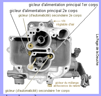

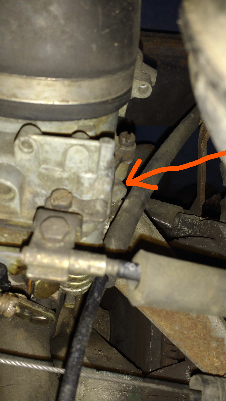

, sur certaines docs relatives au carbu solex 2635 csic, on mentionne une vis de réglage de débit d'air située du côté arrière du carbu
sur mon carbu, pas de vis, c'est obturé !? voir flèche sur cette photo :
or, quand on explique le réglage du ralenti, ou bien on parle d'agir sur la vis de richesse, côté avant du carbu ; oui bien on parle de régler d'abord cette vis d'air à l'arrière, puis de régler la vis de richesse ... quelqu'un peut m'éclairer ?

Re: où est cette vis ?
Certains carburateurs avaient une obturation pour ne pas pouvoir toucher à la richesse.
Pompeusement dénommé "capsule d'inviolabilité", c'est facile à retirer, la vis toute neuve est en dessous !
Selon les cas, c'est un bouchon, en plastique, en alu ou en cire.
A toi de faire sauter le bouchon !
